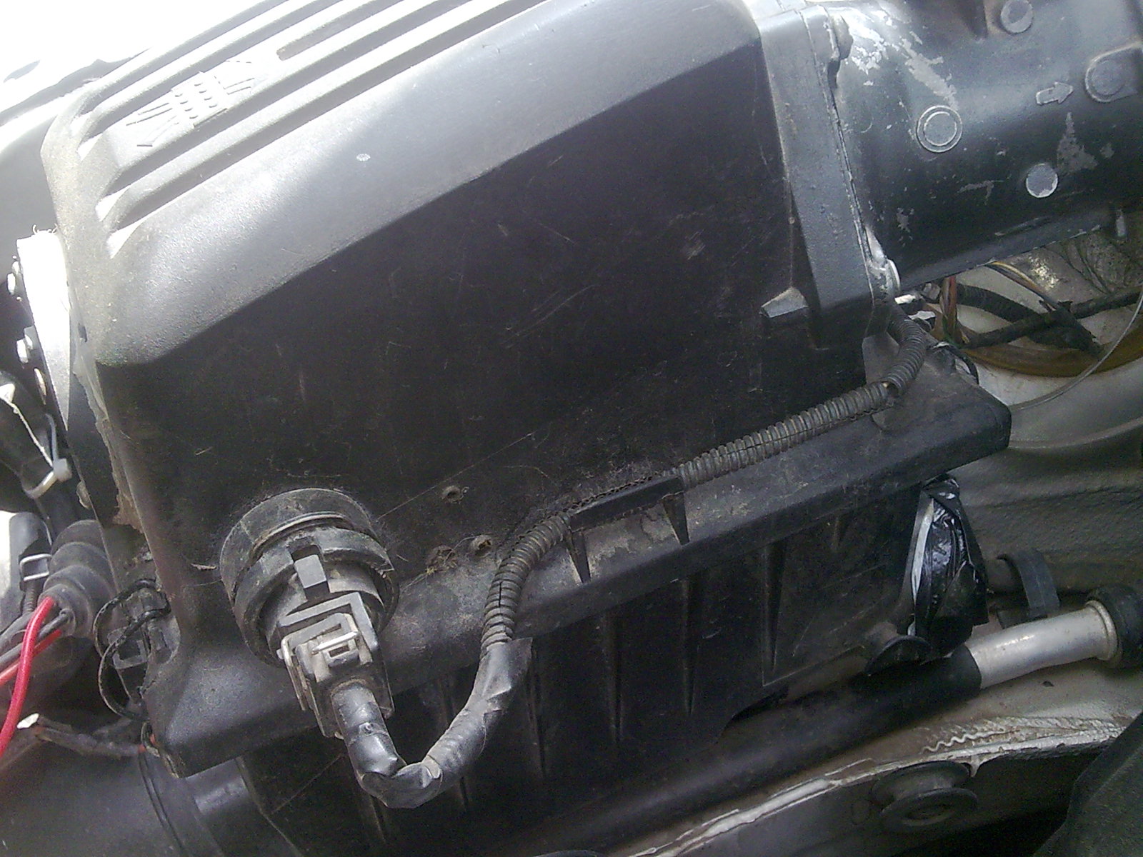

      Случайно разбрах че долната част на филтърната ми кутия е то голф 3 2Е.Изолирах тази дупка и в момента колата върви на гръмотевица.Топъл въздух ли е гълтало не знам,но имаше негативен ефект когато беше отпушена

      Да видим разхода...
      Bai Sando
      Мнения: 8116
      Автомобил: Audi A 3
      Двигател: 2000 TDI 2006г
      Re: Голф 3 2.0 115 к.с. АГГ настройка на АГУ
      Мнениеот Bai Sando » Пет 12 авг 2016 21:04
      Разхода е ясен :mhihi
      Tури и един инжекцион и да видиш как ще "тръгне".Плочката запушва вървежа на двигател над 100 коня :wink
      И аз моя го карах с обикновена ловато,но имаше разлика особено на бензин.Иначе си работеше прекрасно,но си беше удушена.
