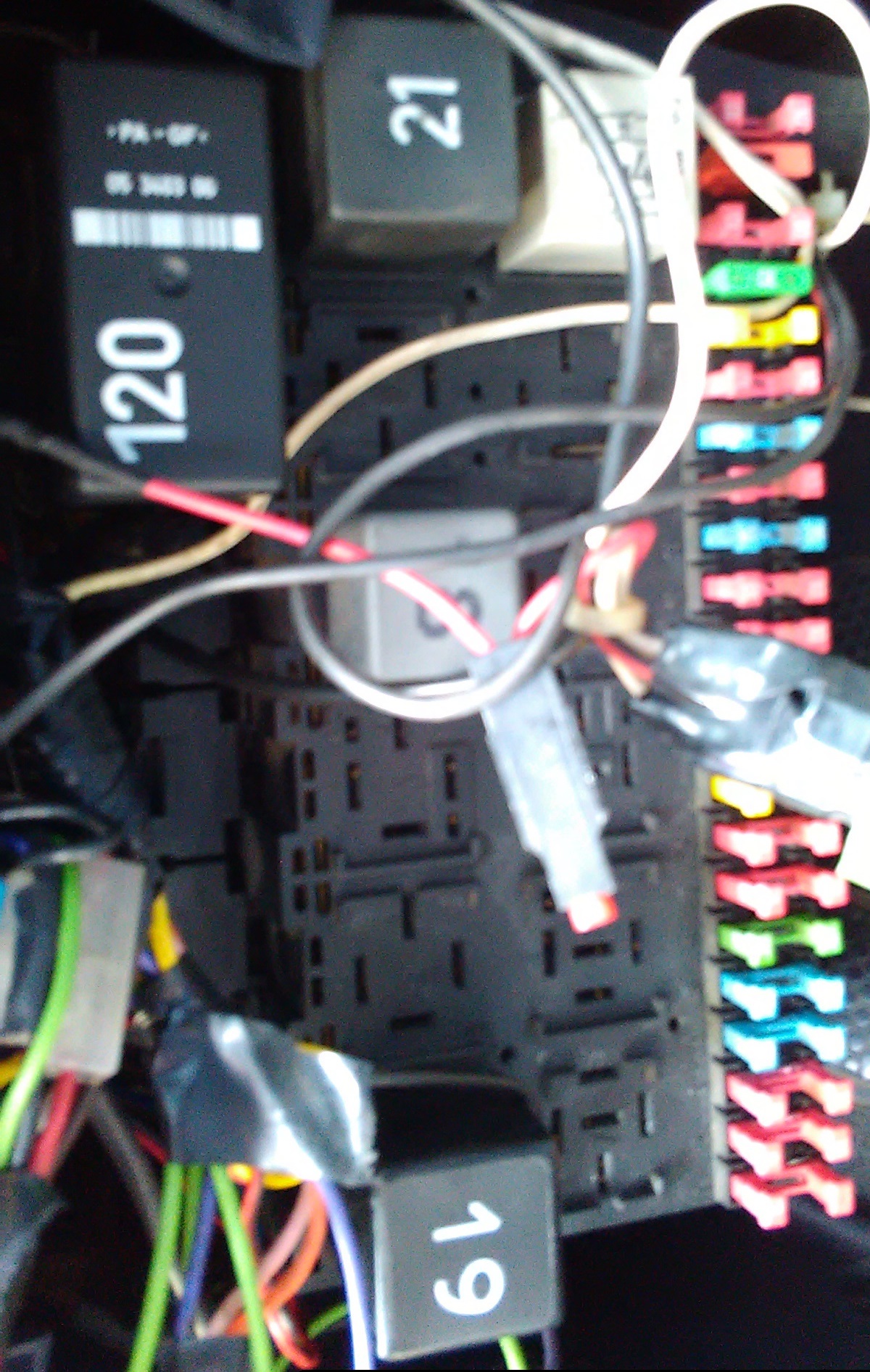

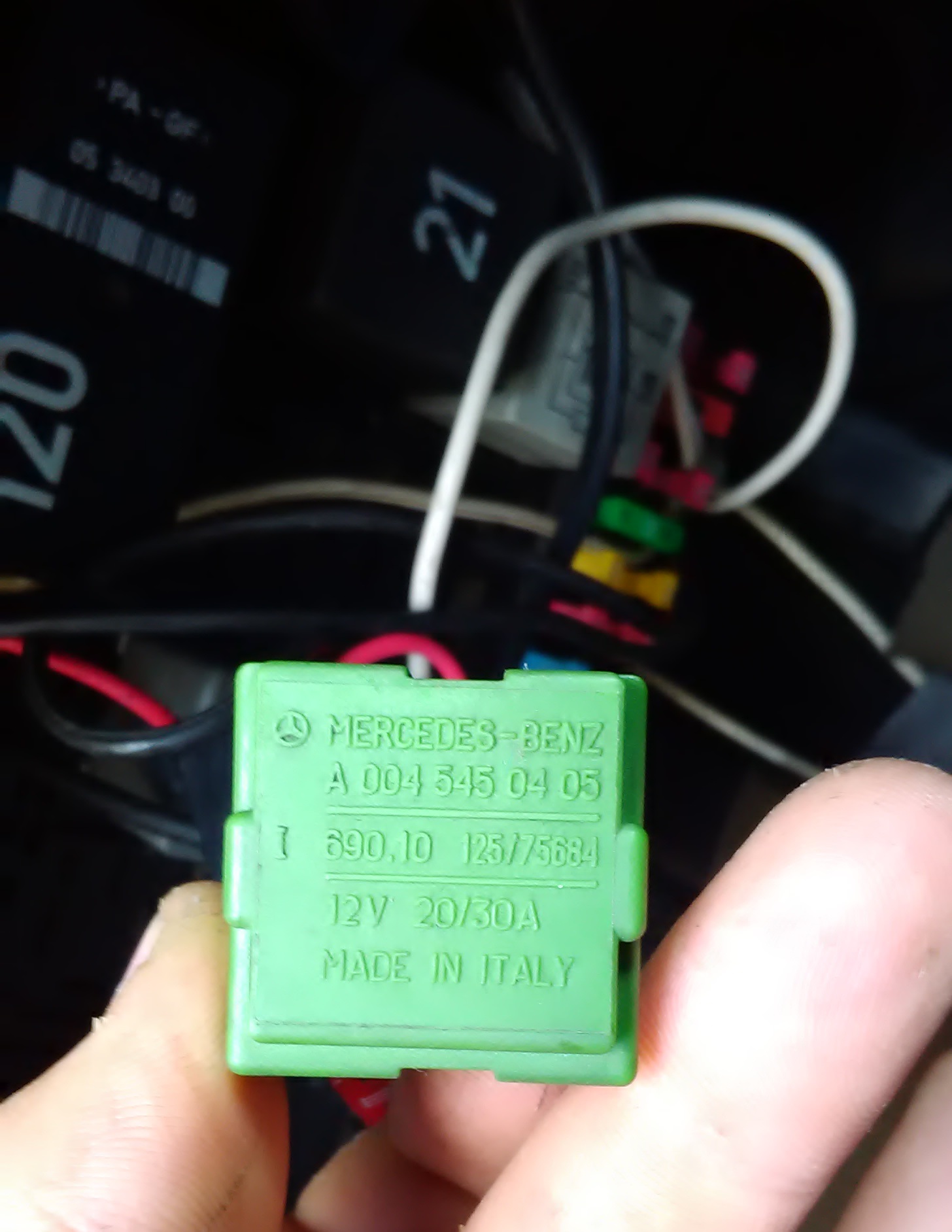

това реле не го знам какво е предполагам че е преправяно нещо и мисля че е точно за подгревните свещи
ето това ми е таблото
всички релета съм ги вадил и съм ги почистил на реле 120 му бяха окислени малко 2 крачета отворих и релето
и го закарах на 1 познат да види дали има проблем..каза че работи и няма проблеми
зачистих крачетата и пиновете в таблото и го сложих.. :(
без релето не пали колата
като го сложа пали но доста трудно

Мнениеот инжектопляктор » Пон 08 авг 2016 21:04
Релето на мерцата е универсално, мяркащо се основно с предназначение подгрев на стъклото в Мерцедес Спринтер.
Бялото реле на десният край на бушониерата е на подгрева. То се командва от реле 120.
Явно ще трябва да се провери реле 120. Не знам с какво повече да се опитам да помогна, иска да се проследи и измери.
