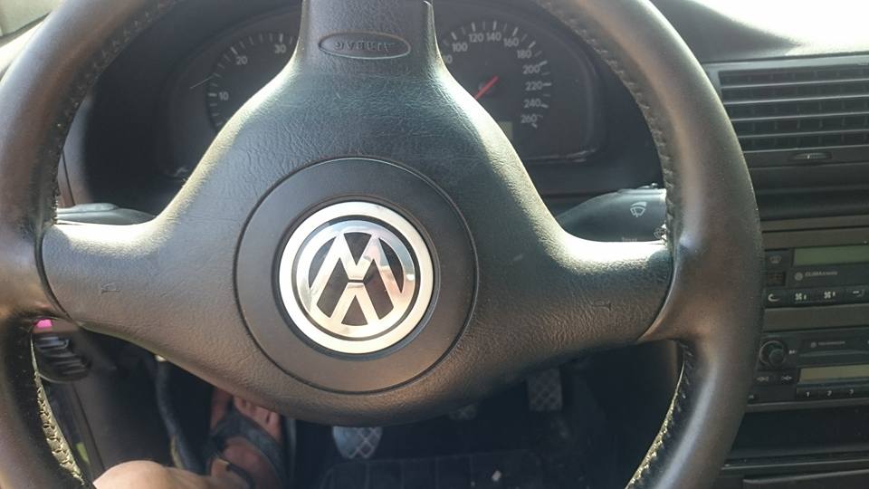

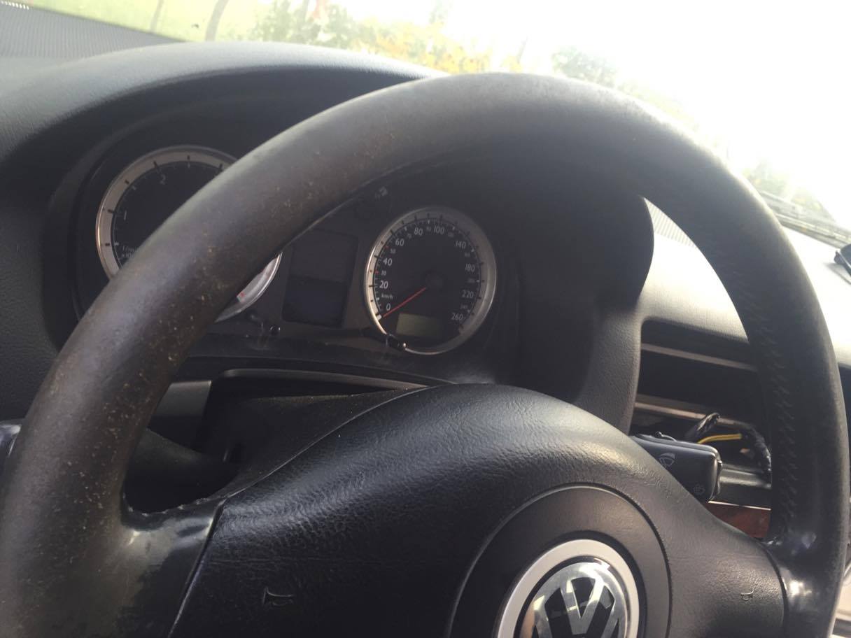

Здравейте колеги, търсих в нета ама явно нищо не излиза. Как се сменя волана от четирилъчев на трилъчев. Също така бихте ли ми дали съвет, дали тези волани си заслужават парите. И какво ми трябва, малко да ги съживя да изглеждат по-добре.
1. Волан - 70 лв.
2. Волан - 80 лв.

Свързах се с колегата,но цените не ми харесаха..... Взех продукт на Сонакс,ще го освежа волана,но се чудя кои да взема.... Затова искам мнение от вас

Аз не съм сменял волан(с трилъчев съм)но го свалях за претапициране.
1.Разкачаш акумулатора.
2.Сваляш еърбега-не е трудно,той е на щипки.Завиваш волана в крайно дясно или ляво положени и с нещо тънко бъркаш в дупката отзад зад еърбега и натискаш да се откопчее щипката.После пак волана на другата страна и откопчаваш и другата щипка.Има едно кабелче на букса,откопчаваш го и него и си готов.
3.Развиваш гайката на волана,мисля беше с ключ 17 ако не се бъркам.Преди да извадиш волана го бележи спрямо оста на която се нанизва,за да не се размине после-драсни го с нещо тънко(маркер,молив).
При слагането по обратния ред,не забравяй да закачиш кабелчето на еърбега,а бега просто го натискаш леко и той си щраква.

За тези пари си е идеал. Взех на Сонакс продукт за кожени якета,ще го направя времено следващия месец,като взема парата ще го закарам на тапицер. Просто исках съвет кои от двата избера....?
