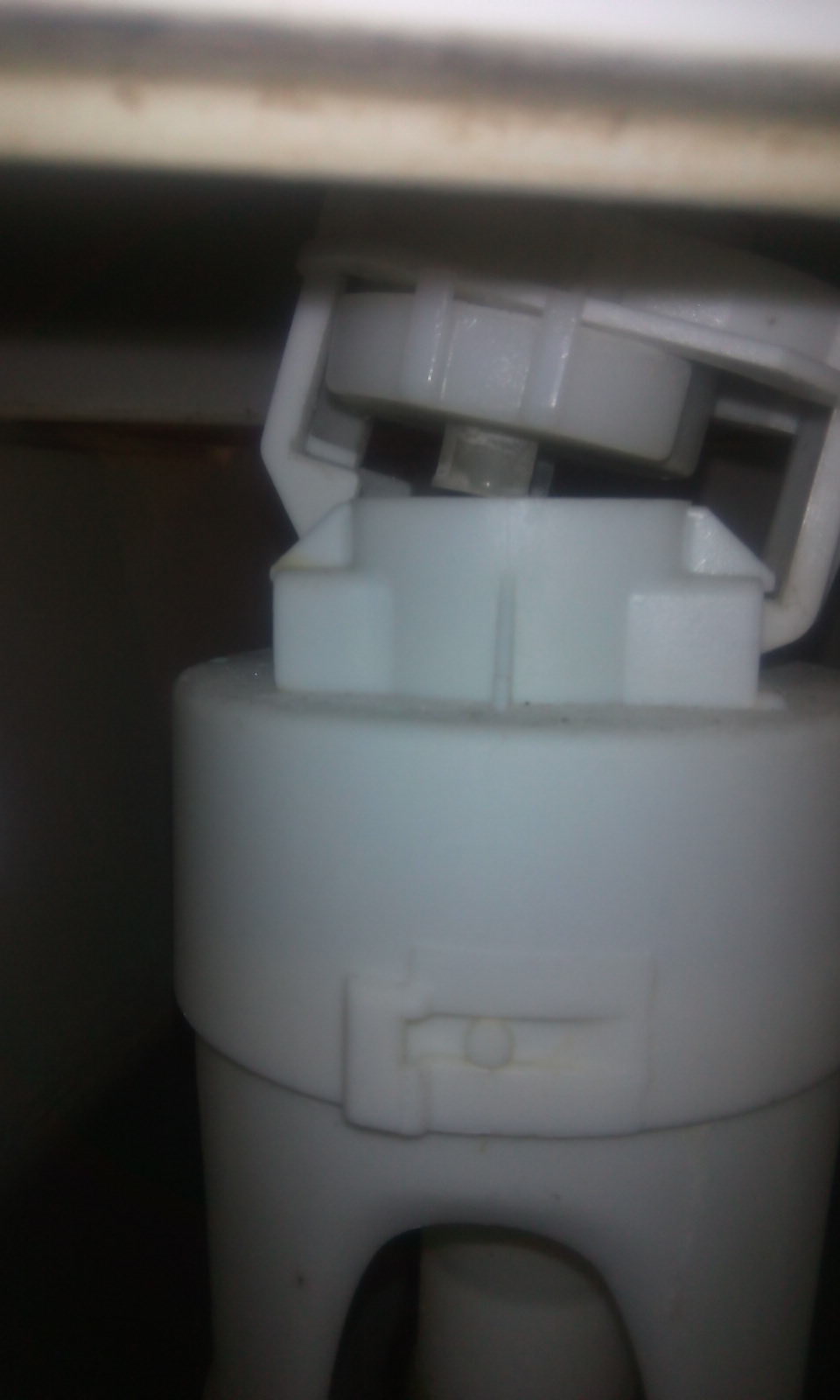

Колеги , обръщам се към вас ,надявайки че някой запознат ще помогне. Накратко - не мога да махна горният капак на казанчето , за да стигна до захващането на самите бутони (състоящо се от нещо като две пластмасови лапи , ако мога така да се изразя). Едната се е откачила (виждам я като завъртя капака на 90 градуса) и бутоните не работят "пълноценно"
. Казанчето е марка "Fayans". Благодаря предварително .

Около бурона( бутоните) има хромиранарозетка, това е гайка. Развиваш и махаш капака.

Е да , ама това е при канче марка Vidima.........
Ето снимки
Ето снимки

Вземаш нож с остър връх, мушкаш го между двете части на бутона и развиваш като с отверка.

Същото е. Просто гайката се върти с болта. Бръкни и си задръж контра!

Друг вариант на който съм попадал, вадят се двата бутона, за цялото и за половинката с крачета с в долния край и под тях има винт, един или два за кръстата отверка

Така.....откачих целият капак с механизма на бутоните....обаче сега трябва да махна бялата пластмаса от хромираната част.....а никак не става

Готово!!! Трябвало е да се махнат бутоните (единият имаше зъбче) и след това да се развие сивият пластмасов болт . Сега всичко е ок

Прочетох наставленията ти ,Колега , но за да измъкна бутоните пак трябваше да разглобя капака , като откача с много мъка захващането (кръглата пластмаса) . След това въртях винта с отверка , но от долната страна (вижда се като тръбичка) и тогава вече като разделих частите получих изглед към зъбчето на бутона (долната му част)
