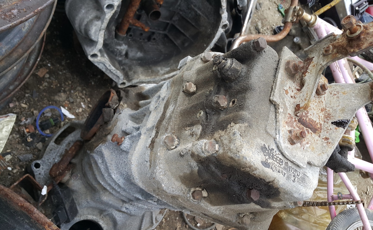

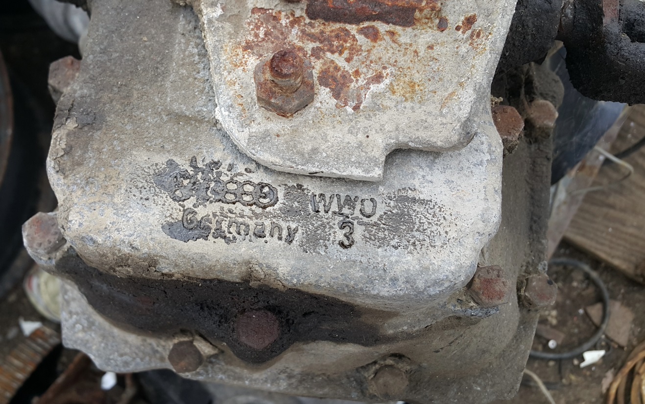

Колеги от 3 години имам (имах до скоро) Т3 с 1.9ТД 75 к.с., но не съм поглеждал скоростната му кутия. Сега имам друга Т3-ка, но с ладов мотор. Къде да гледам номер на кутията, че намерих и една цяла на един пункт за стари метали и ми е жал да я оставя там .... мисля да я купя .... все някога ще имам полза от нея, или пък някой друг. Това успях да различа като някакви символи (букви)! Само да не бъркам, че съм намерил за Т3 кутия де! Пускам снимки.

Здравей колега, това е кутия от въздухар боксер, стар тип на включване на скоростите, най-вероятно е с бърз диф 4.57

Върши ли работа, ценна ли е .... ако е здрава де ? Ако е ценна (потребна) поне да я спася от вторични отпадъци!

Даммм, мисля да я спася от претопяване! И без това мисля да изхвърля ладовия мотор и да слагам 1.9ТД или ТДИ, но ще трябва да прочета доста мнения докато разбера, дали моята кутия става за въпросните мотори или ще трябва да търся подходяща.
Та в крайна сметка, това WWO ли е номера на кутията или да гледам на друго място? Тъкмо да видя и моя с каква кутия е.

Между другото, това е кутията на сегашния, но пак не разбрах, кое точно е номера. Направи ми впечатление, че на предния ми бус със 1.9ТД мотора, помпата на съединителя беше вертикална и буташе от горе на долу вилката. Ако на някой му е известно, моля да сподели. Пробвах да търся с ВИН декодери от форума, но ми казва само, че е Фолксваген произведен 1983г. (в повечето ми показва дори 2013г.) в Хановер-Германия. Интересно ми е, каква модификация е точно, и с какво оборудване. Видях само тези надписи по кутия:
