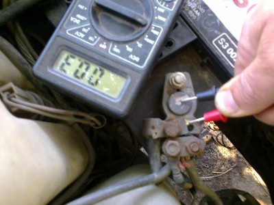

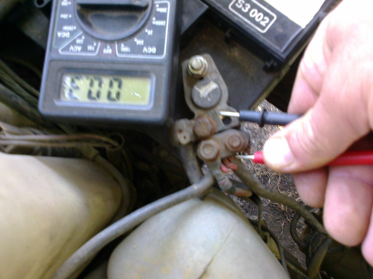

Re: Passat B5 1.8T AWT нисък волтаж алтернатор
На едната снимка измервам пада на напрежение между извода на акумулатора и клемата на кабела.
А на другата измервам пада на напрежение между клемата на кабела и жичките на самия кабел.
По този начин трябва да се измерят всички снадки между акумулатора и алтернатора - това са около 20 снадки. Измерването трябва да става при работещ двигател и включени консуматори.
