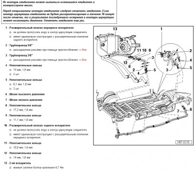

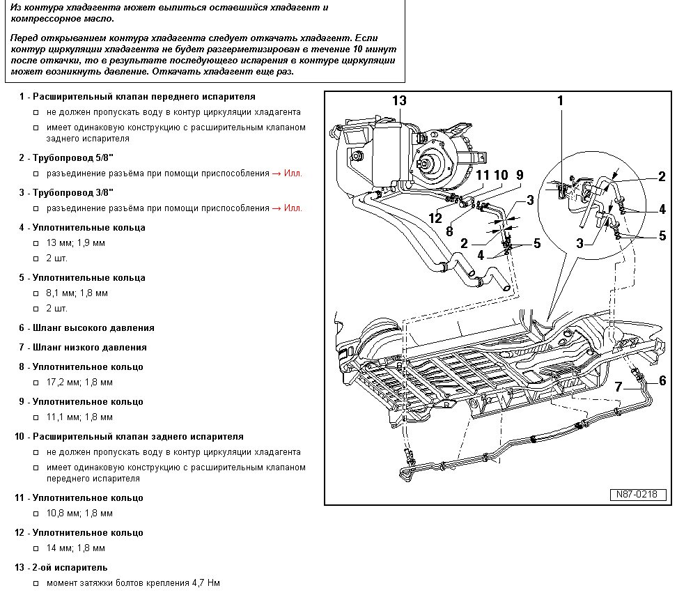

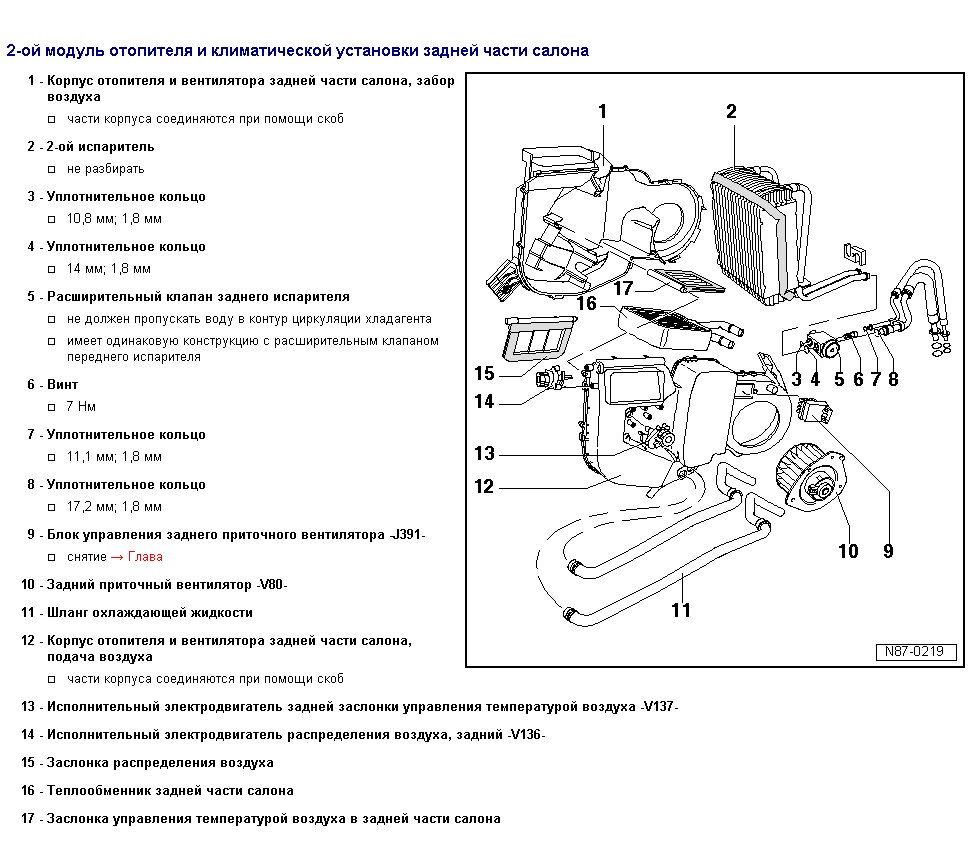

kris11
Мнения: 13553
Автомобил: VW Sharan 7M8
Re: Sharan 7M 2003г. 1.9 TDI 115 к.с. - Въздуховоди на тавана, печка и диференциал
Мнениеот kris11 » Сря 06 юли 2016 11:55
bobitur написа:Имаш ли тръби за отзад за климата погледни отдолу. Ако е да си с двузонов и трябва да духа и отзад студено.
И това в хралупата на заден ляв калник
GeorgeMihalev
Мнения: 9
Регистриран на: Пон 01 авг 2016 13:55
Двигател: 19 TDI AUY 4 Motion 115hp
Мнениеот GeorgeMihalev » Сря 28 сеп 2016 22:52
При мен от въздухопроводите в задната част си духа студено, а сега разбрах и защо от задния ляв калник винаги капи вода.
Предполагах, че е от конденза но сега съм сигурен.
Alek
Мнения: 764
Регистриран на: Сря 12 апр 2006 14:47
Мнениеот Alek » Чет 29 сеп 2016 14:34
При изправен двузонов климатроник от задните духалки в тавана(и от духалките на третия ред духа студено и само студено). Преди време мислех, че оттам трябва да духа и топло, но не е така. Топлото духа само от кората на заден ляв калник, там има няколко отвора и топлото е само оттам. За мен логиката е следната - топлото е ниско, защото топлият въздух естествено си се качва нагоре, а студеното е високо, защото стиденият въздух пък само слиза надолу.
