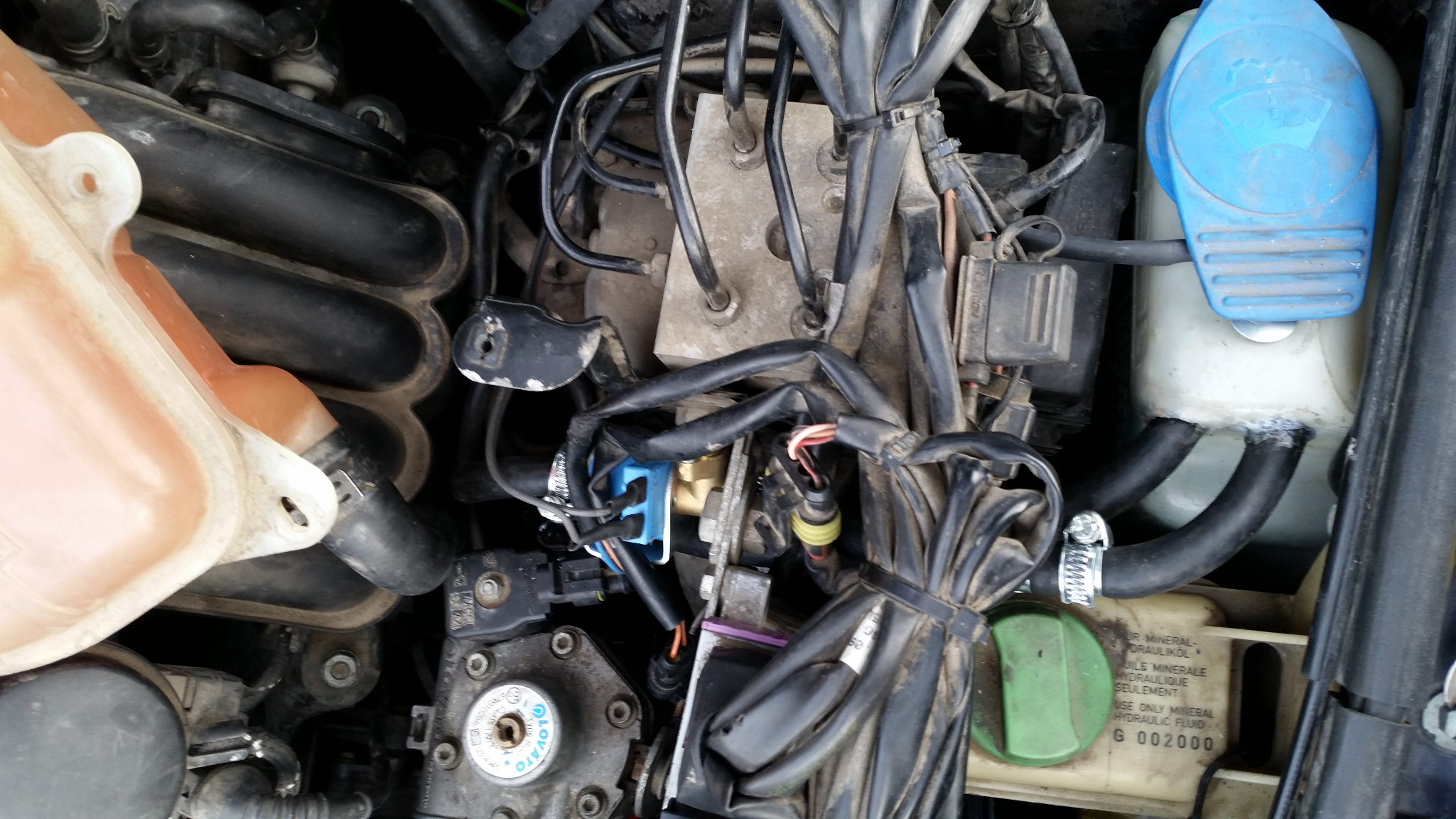

В този момент разбрах, че в мерцедес има подгрев от антифриза.
Лесно и бързо от газовите маркучи за подгряване на изпарителя прекарах маркучи от малкия кръг в казанчето.
Но трябваше някак да НЕ заври течността, затова сложих магнит винтил от газово който да спира кръга.
Магнита се управлява от същият терморегулатор за бързоварчето, т.е от 0° до 30° е отворен след 30° се затваря, и спира кръга на антифриза.
Забелязах, че при 90°на двигателя течността достига до 45° лятото.

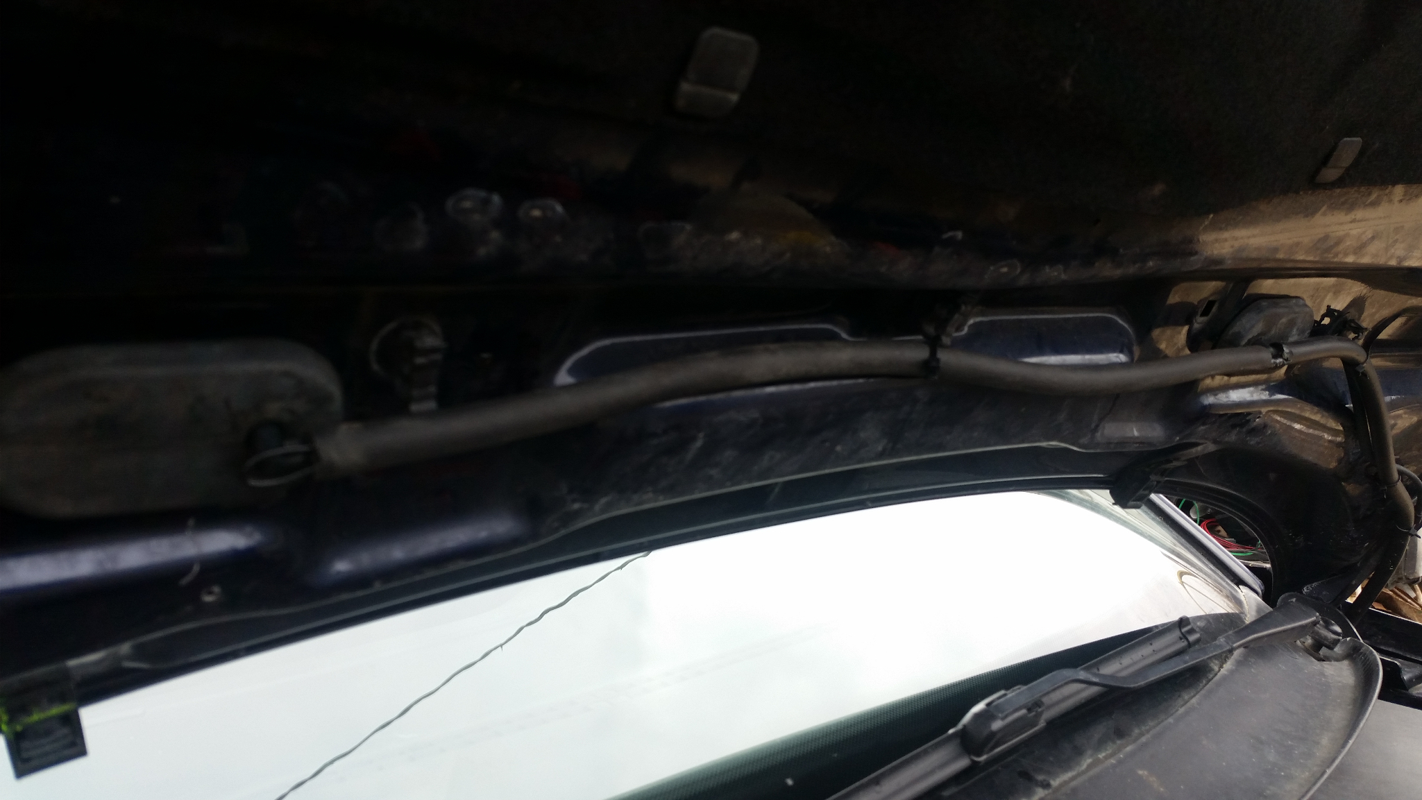

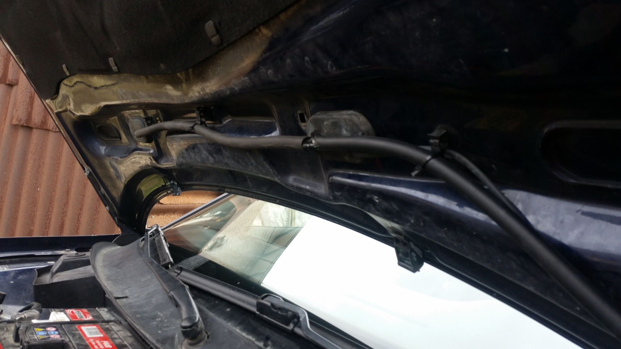

След като бях решил проблема с казанчето трябваше да погледна и към пръскалките и маркучетата.
Съответно взаимствах пак от мерцедес техните, понеже са с вграден подгрев.
Използвал съм 2 маркучета за да ги направя с един реотан цял, който се командва съответно от друг терморегулатор на който термометърчето съм го врязъл вътре в макуча.
При 10° се изключва подгрева.
