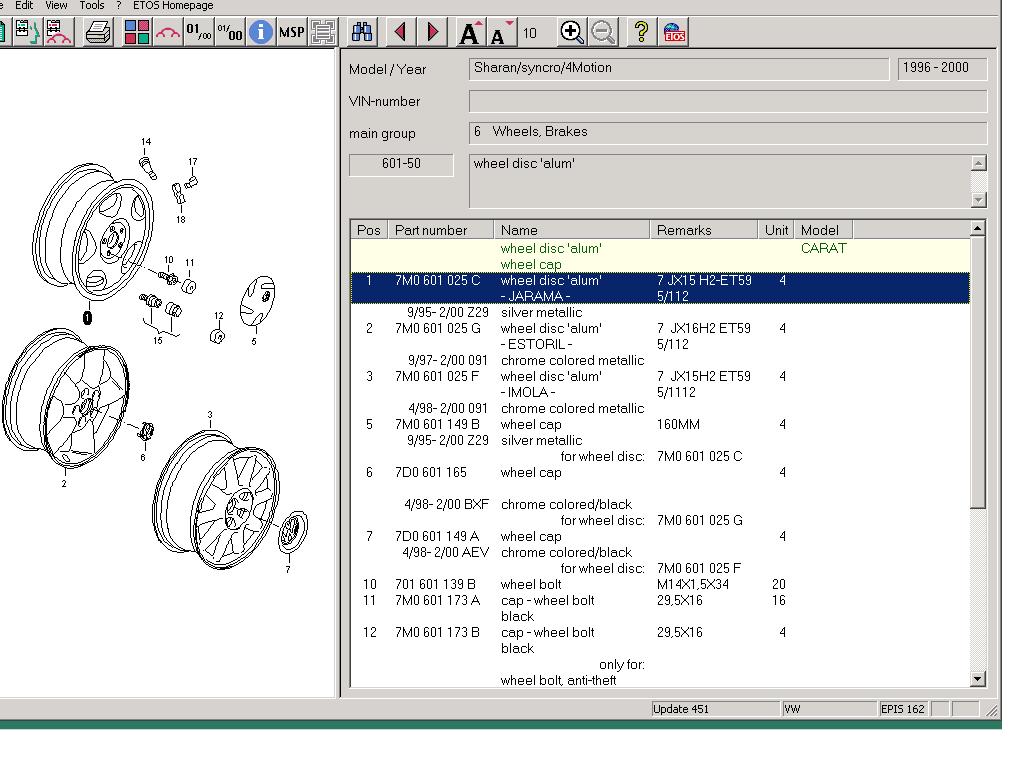

ОТ ЕТОS:

Взимах си комплект 15 цолови джанти за шарана, две от които бяха ет55, а другите две ги мерехме. На първата проба, гумаджията донесе ет35 и джантата упря в спирачния апарат( не мога да се сетя на предния или задния мост). След това донесе ет45, която пасна без проблем. ет55 бяха от шаран, ет45 от пасат б5, а ет35 не знам от каква кола са били. Предвид че джантата минава на едва няколко мм от апарата, най-добре е да се премери конкретния модел.

ЕТ53 (втория ред)
