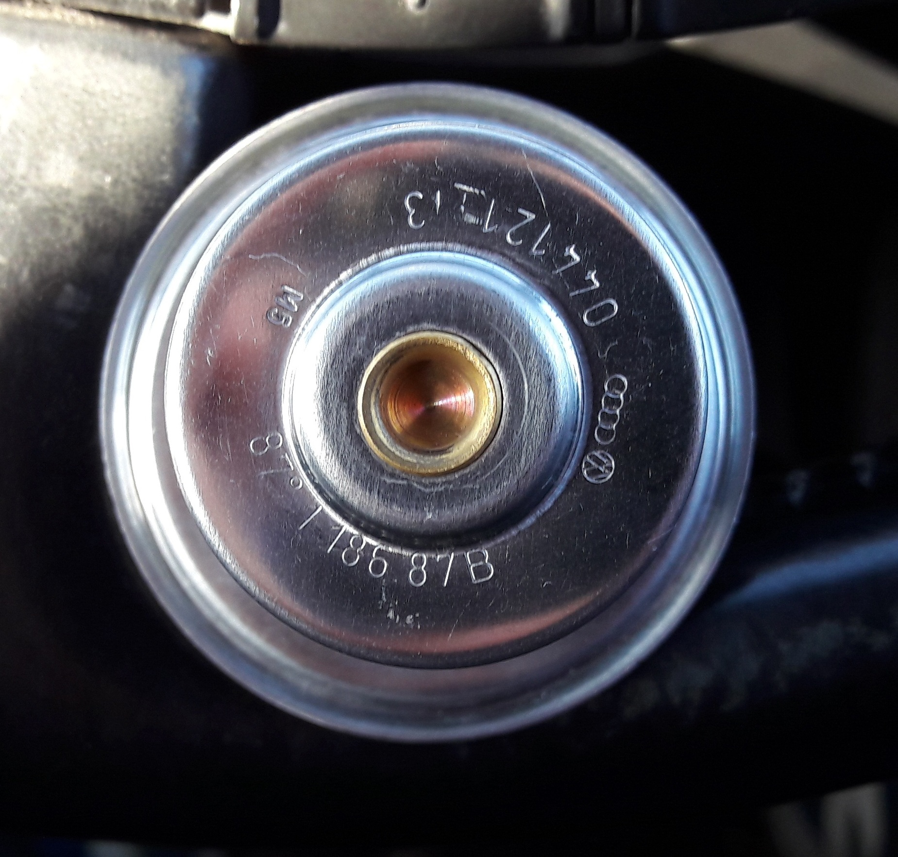

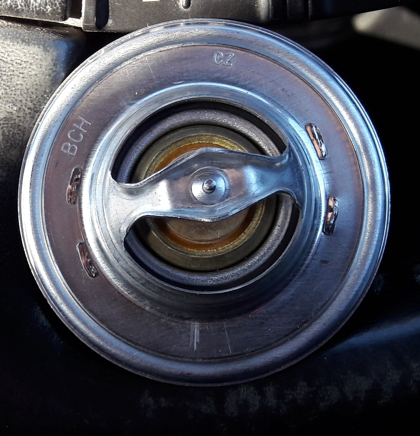

Преди година смених оригиналният си термостат с нов, марка Вернет, защото колата (голф 4) трудно загряваше и дори по баирите надолу изстиваше. Днес, година по-късно имам същия проблем. Реших да си купя термостат от дилъра - Хобикар русе, който е официален дилър на Фолксваген в България. Не само, че ми дадоха термостата в найлонче с един баркод само залепен, но вътре нямаше уплътнение, нито пък кутия или каквато и да е друга опаковка на марката. Понеже се научих да не вярвам на всичко що се продава в България реших да го пробвам преди да го сложа. Вместо на 87 градуса, термостатчето отваря на 91. И да, термометърът ми работи. Точно така измерих и вернета преди да го монтирам, точно така меря един друг термостат на 80 градуса. Направо цепят градуса, но явно не издържат на повече от година. Сега съм поръчал един от ebay от Полша. да видим какъв ще дойде, докато ми донесе от Англия мой приятел. Колата ми е с десен волан, от въпросния дилър не можели да ми поръчат стелки. Показаха ми тези, които предлагат те. Нищо общо с оригинал. Същите се предлагат по сайтовете за стелки в България. Не мога да коментирам качеството, защото не съм ги пробвал, но не са на Фолксваген. Тоест дори и да искам нещо истинско, няма от къде да си го купя.

От това ,което виждам на снимките си вадя извода и съветвам колегата(както го съветват и други колеги по-горе) ,да слага термостата ,не виждам място за притеснение,най-малко за безопасността,или за гадаене как ще работи въпросния термостат.

не искам да слагам нещо, което ми е представено за "оригинал", при условие, че не отговаря на параметрите си. Ще снимам и този от Полша като дойде. Просто ей така, за сравнение. Като получа и от Англия оригинала от дилъра ще кача и него. нали затова отворих темата, да сравним българските 'качествени' части с истинските такива.
