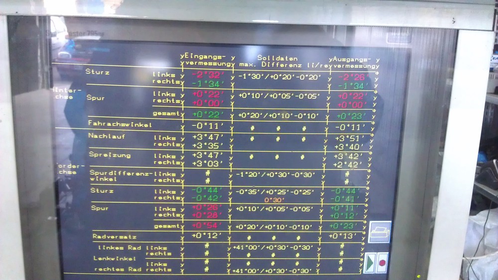

Колеги,имам малък проблем с колата "Пасат Б5" , преди една седмица смених цялата предница,трябваше да ида на реглаж,но от бачкане не ми остана време. Карах я така около 50 км,днес ми остана малко време отидох сложих замните обувки,закарах я на реглаж. Момчетата имаха работа и ми казаха,че до 1 час ще съм готов. Отивам преди малко,всичко било готово. Задните колела давали отклонения,но небило кой знае колко голямо отклонението. Викам окей,ако имам проблем ще дойда и се разбрахме. Излизам си аз,тръгвам за бачкане й колата след 40/50 км/ч,почва да носи леко надясно.... Волана стана леко крив,бах маааму? Някой да сподели как да процедирам сега? Утре ще я закарам отново,при тези на реглажа,ама искам да получа и от вас съвет. Преди да сложим гумите,направиха баланс всичко. Посъветваха ме да сменя гумите "лявата да иде отдясно,а дясната да иде отляво",това също го направих ама сега колата стана още по-зле?

Ако не си бил на реглажа как снима екрана на машината?

goppa,едно приятелче си сменяше маслото и филтрите,забелязал отклоненията и ми прати снимката. Тези от стенд-а,ми дадоха лист с същите данни,които нестава за нищо. Добре,че се сетил да снима и да я прати!

Със всичките тия червени стойности, ако снимката е след реглажа, значи и те - като мен и теб - не разбират от реглаж :)

goppa написа:Със всичките тия червени стойности, ако снимката е след реглажа, значи и те - като мен и теб - не разбират от реглаж :)
Снимката е точно след реглажа,10 мин преди да ида. Когато отидох бяха изкарали,лист на които нищо не се вижда дори,но по случайност,моя приятел е направил снимката. После ми обясниха само,че задните колела давали отклонения,а всичко друго по предницата било наред. Тез 25 лева където им дадох,ако се окаже в друг сервиз за стенд,че не са си свършили раотата бая мизерий ше имат след това..... Затова исках,споделя с вас да ме ориентирате малко къде търся проблема. Утре ще се разбере кой греши
