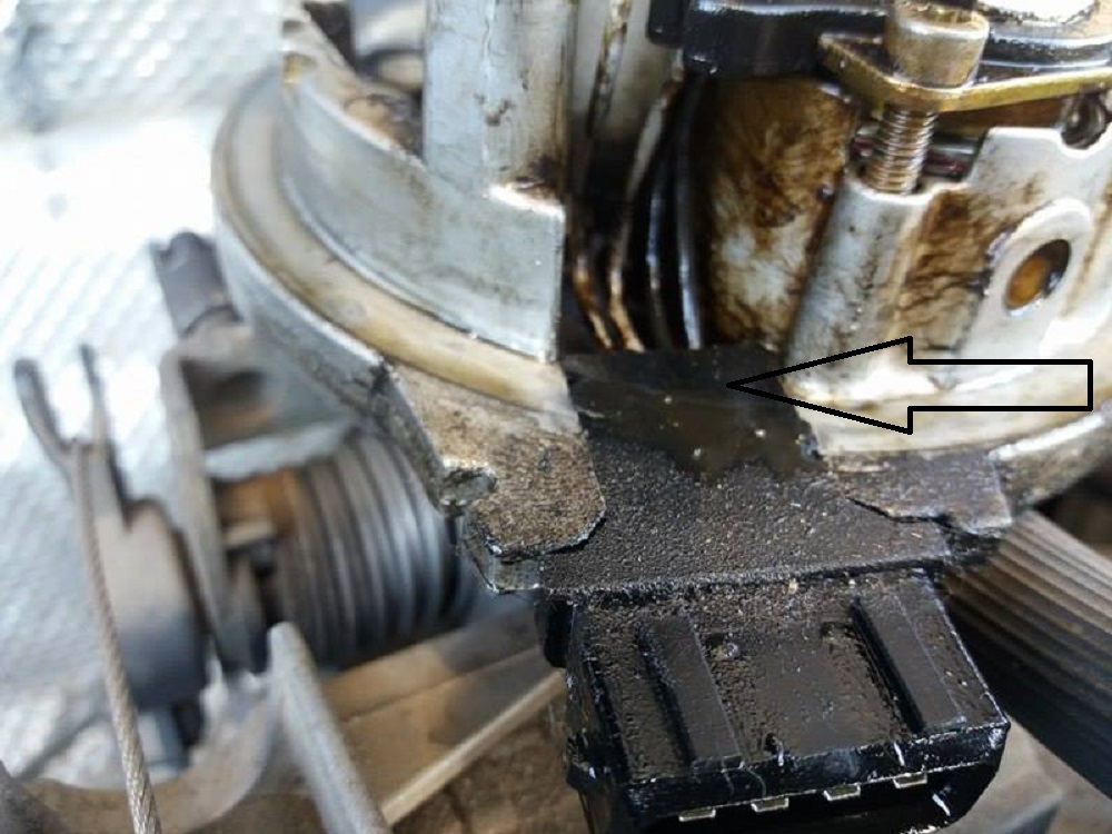

Не съм свалял, цялото моно, а отварях само отгоре! Отзад е сухо, по маркучите, под тях! Вътре беше подляло, и клеясало малко. Но мисля, че може би, не е от регулатора. :smile

Туй подлялото,със стрелката,ако е бензин е точно от регулатора.
От време на време казваш лъха.Значи не е постоянен теч,от където и да е.
