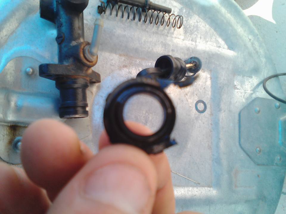

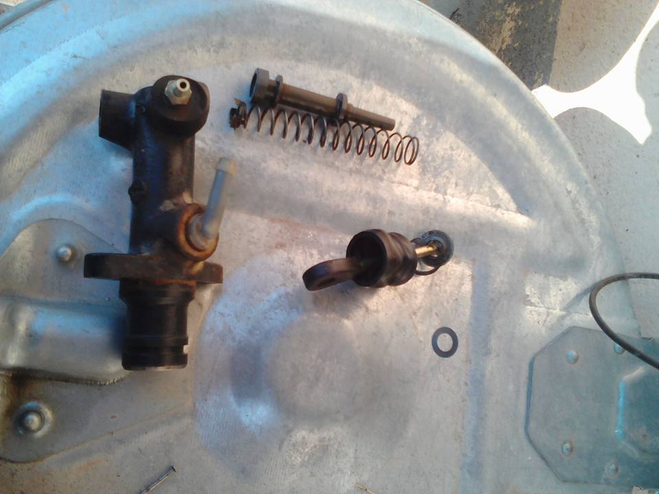

Добър Вечер на всички!
Проблема е следния както си карах колата Пасат 2-ка 91 година и му пропадна педала на съединитела Като го натисна и той пропада до едно положение и от там нататък до доло потъва сам все едно нещо го дърпа, не иска да включва предавки и т.н. а утре сутрин трябваше да карам майка ми на болница. Та въпроса ми е следния дали е горната помпа което си мисля и аз няма теч и от двете помпи Спирачна течност има .. да знам утре дали да се набутвам с покупка на горна помпа и ако най вероятно е в нея проблема Ако някой може да ми обясни как точно се сваля. Ще съм му много Благодарен ... Извинявам се за грешки в писането просто това ме ядоса и съм откачил ...

здрасти колега, имах сьщия проблем преди няколко месеца.Пьрвоначално мислех че е горната помпа, и взех такава и я смених но проблема си остана сьщия,след което смених и долната и реших нещата.И аз като теб нямах течове

Долната помпа е за смяна.

Проблема се реши. Горната помпа беше заминала скъсани гумички, закупих друга нова заложих и е като нов! :beer :beer

Погледна ли за "язвички" по цилиндъра,защото ако има,смяната на гумичката е краткотрайно решение,и помпата трябва да се намира не над,а под капака на кофата! :c020

Вътре в самата помпа имаше малко ръжда, затова прецених, че е по добре да купя ноова и вече се намира под капака на кофата :biggrin :biggrin :biggrin
