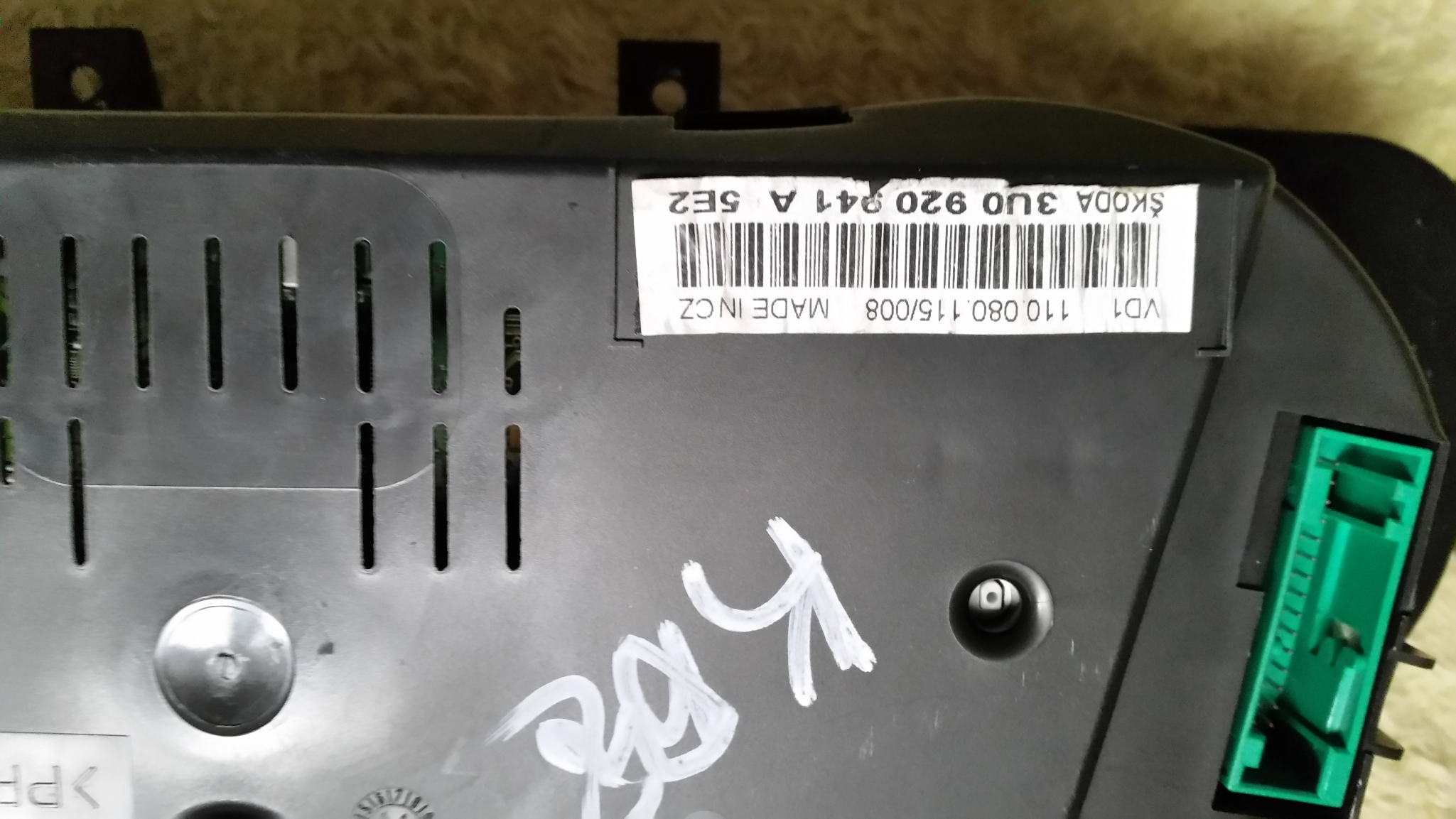

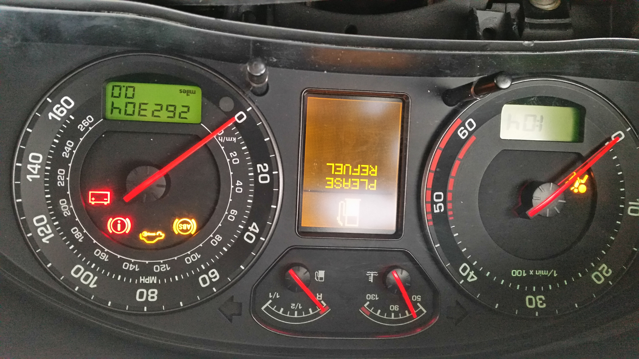

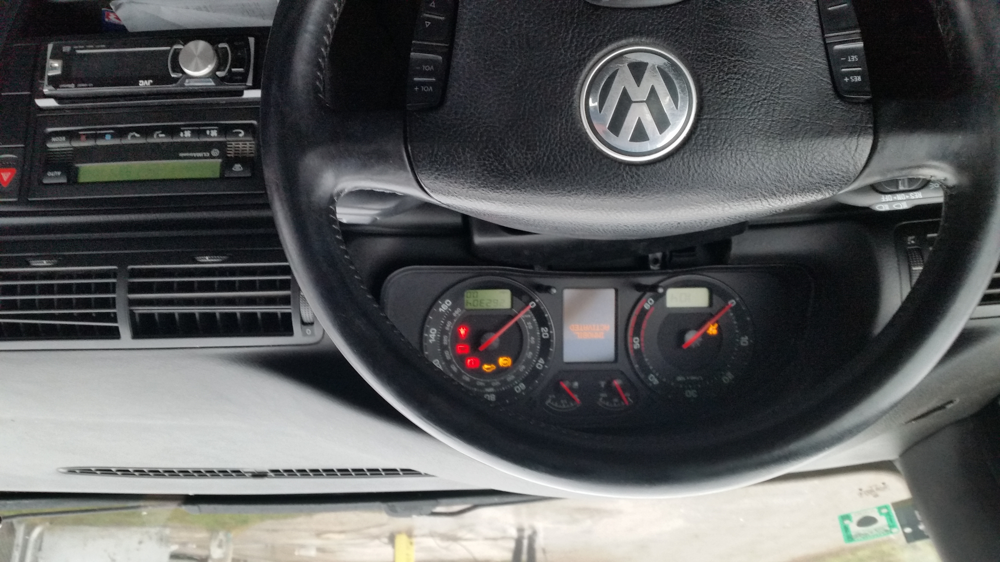

Здравейте колеги колата ми е пасат б5 1997 1.9 тди АHU. Взел съм си това табло от шкода суперб, съвпада 1 към 1 с моя даже букските са същите.Въпросът ми е ако някой познава човек който може да премахне имобилайзера и колата да запали с това табло и да се свърже MFA.

Имобилайзера може да се премахне но не мисля, че можеш да подкараш мфа на това табло. Напиши номера на таблото и номера на компютъра ти, защото най - вероятно таблото което си взел е с кан а колата ти няма.

Това е на новото тъбло.Незнам каде пише кода на компа

Таблото е с КАН(920).

Демек какво означава това.Ще може ли се върже ръчката за бодкомпа???

Ръчката не е проблем да се върже към таблото.Проблема е че има информация,която тече по КАН.Трябва да се пробва дали всичко работи и отчита с това табло.В някой случай лампата на airbag остава да свети.И това табло според кода е бензиново(A-последната буква).Дано не те подведа.Най-добре е да се свържеш с Владко

Таблото е от 1.9TDI 131 коня колега
