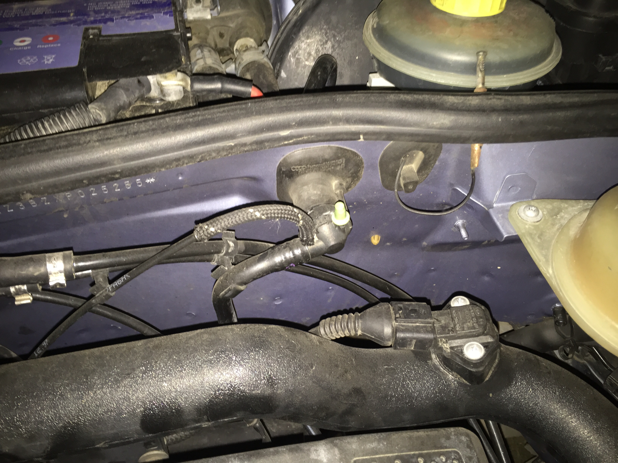

Мнениеот Dido0 » Съб 10 дек 2016 17:56
само този клапан виждам покрай сервото..

Мнениеот pas1.8mi » Нед 11 дек 2016 9:41
Това е клапанчето!Няма да е лошо в някакъв момент, да си смениш и спирачната течност!

Мнениеот Dido0 » Нед 11 дек 2016 14:39
ще сменя и течността да, а това зеленото като капачка кадето е за какво е на клапана?
