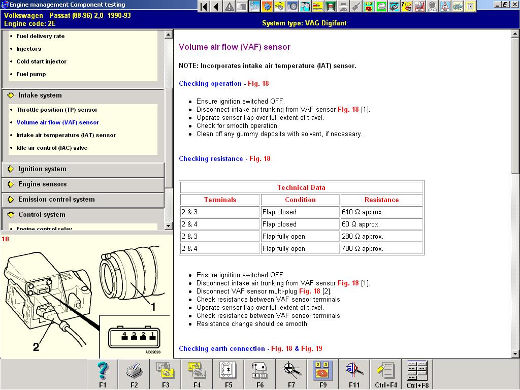

Здравейте, колеги. Имах проблем с дебитомера, беше започнал да запъва по средата на хода си. Реших да го отворя и позачистя, като ползвах това ръководство : http://www.smehurko.info/moto/tech/VW-D ... itomer.php
Позачистих вътре, позапилих леко лопатката, за да не опира в корпуса и сглобих всичко уж както си беше. Сега обаче колата няма празен ход... Никъде нищо не опира, лопатката се движи ок, обаче колата държи 1500 оборота на място. Единствено не знам, дали натягането на тая лопатка съм го уцелил, но мисля, че да. Някакви идеи, от къде може да е проблема?
- Сега се сетих, че в горната част на платката има две писти, на които се опират две крачета. Е тези писти ги надрасках при свалянето. Не знам дали там не е проблема.

Ето ти още малко информация по която да дерзаеш:
Ама ако си с обикновена газова - хич не си прави труда :no
