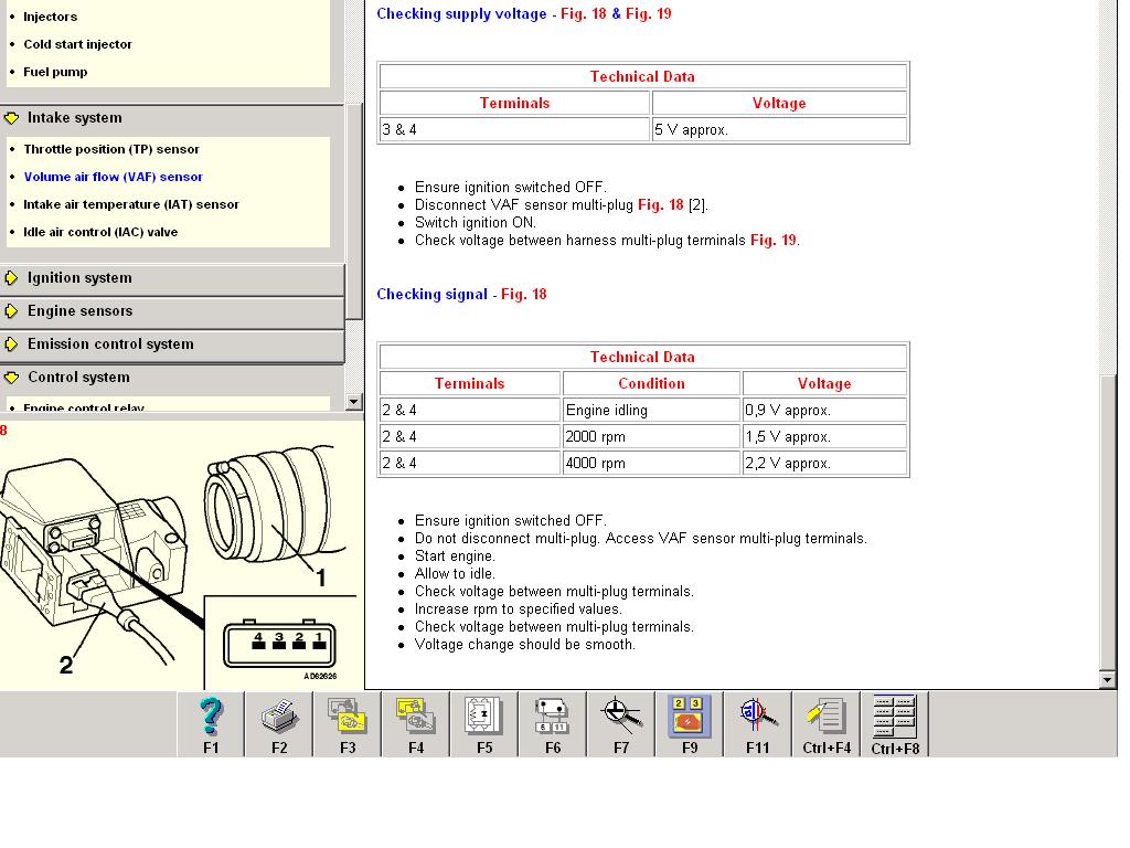

Ето ти още малко информация по която да дерзаеш:
