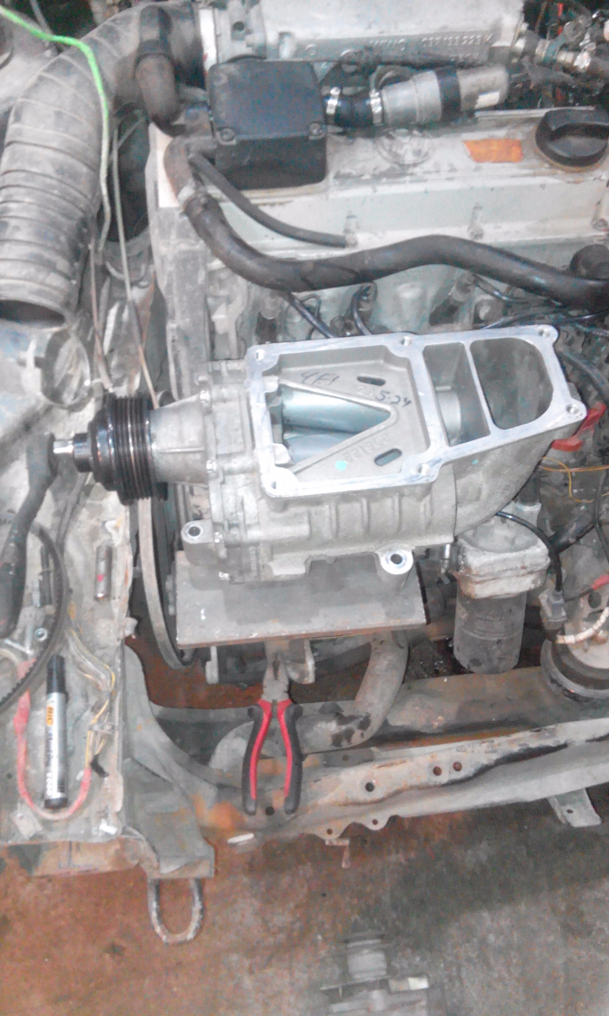

Здравейте колеги, хванал съм се да осъществя този така непопулярен проект като от тук малко от там малко и съм събрал горе долу нужната ми основна информация. Крайната цел не е супер бегачка, а просто достатъчно пъргава евридейка която да доставя удоволствие от шофирането. Компресорът е Йитън М45 съотношението на шайбите е 2 към 1 като за сега ще остане така докато не сглобя всичко и да видя колко загуби ще има и след кулера за да мога да сметна каква шайба да поръчам.
Та въпросите ми са следните:
При бууст около 0.4 бара който искам да стигна каква ще е реалната ефективност като допълнителна мощност (далеч съм от мисълта че ще получа 40% повече)?
И ще се налагат ли други промени като софтуер и аванси или би трябвало стоково да понесе?

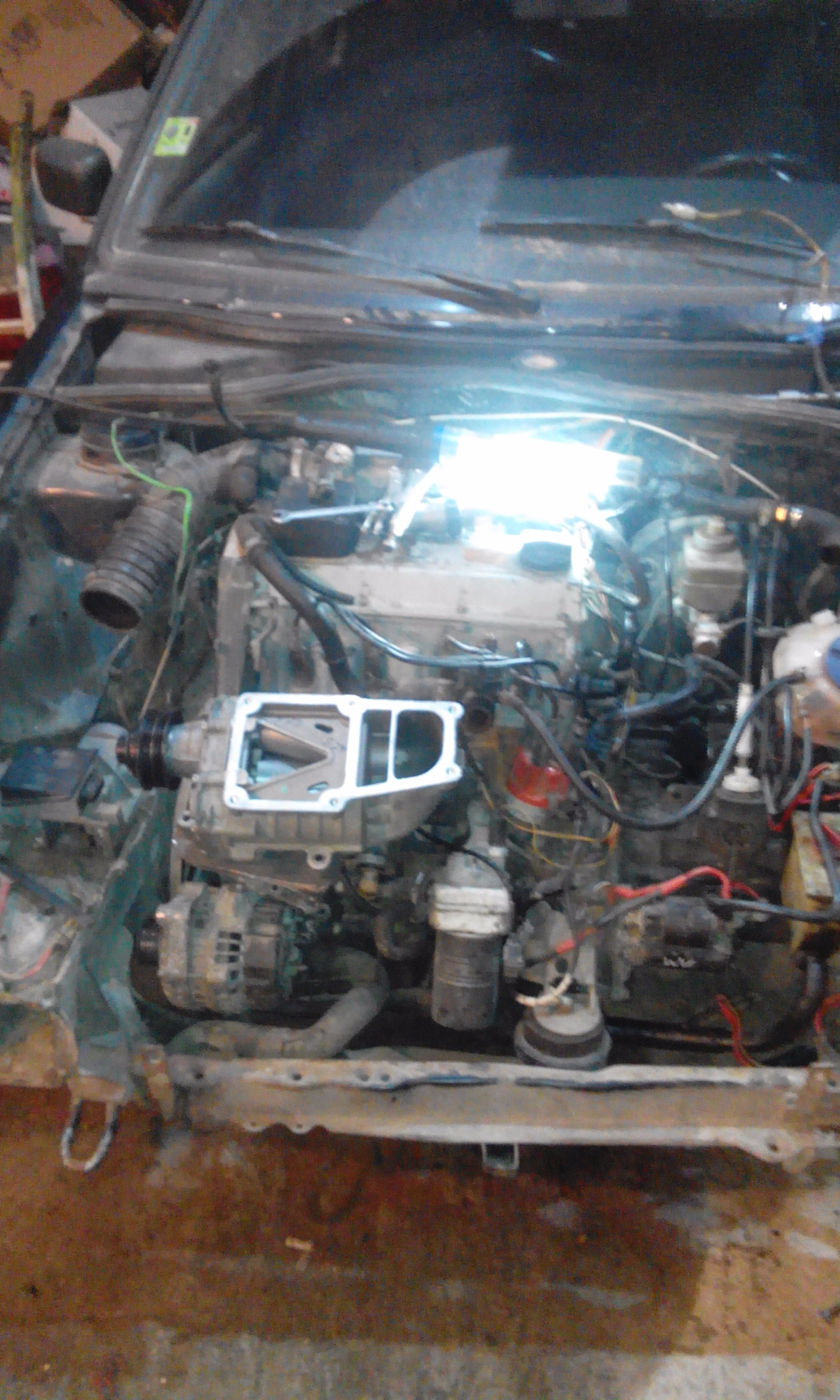

Някъде до тук съм стигнал
И междувременно докато чакам то онова да ми изработят съм направил пълно обслужване на щанговата система на СК.лост, смених таблото че старото беше нацепени,а следващите дни докато мъдря как най безболезнено да опъна турбо пътищата имам да кърпя тавата за резервната гума и малко по десният подкалник където минава резервоара.
