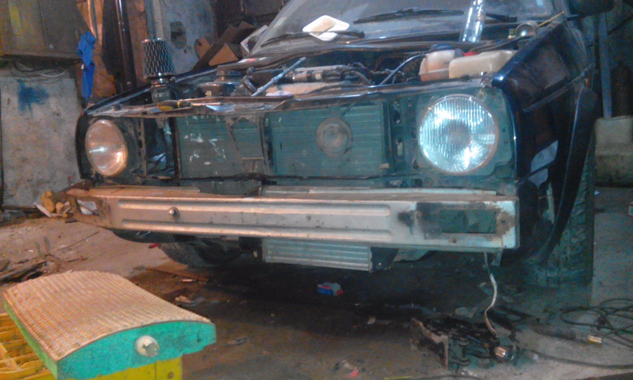

Някъде до тук съм стигнал
И междувременно докато чакам то онова да ми изработят съм направил пълно обслужване на щанговата система на СК.лост, смених таблото че старото беше нацепени,а следващите дни докато мъдря как най безболезнено да опъна турбо пътищата имам да кърпя тавата за резервната гума и малко по десният подкалник където минава резервоара.
Малко куцо място за кулер но с най малко рязане там застана
Тук се вижда шайбата на коляновия вал ф160 от незнам какъв мотор
Самоделна стойка. Както ми дойде най-удобно
