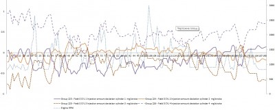

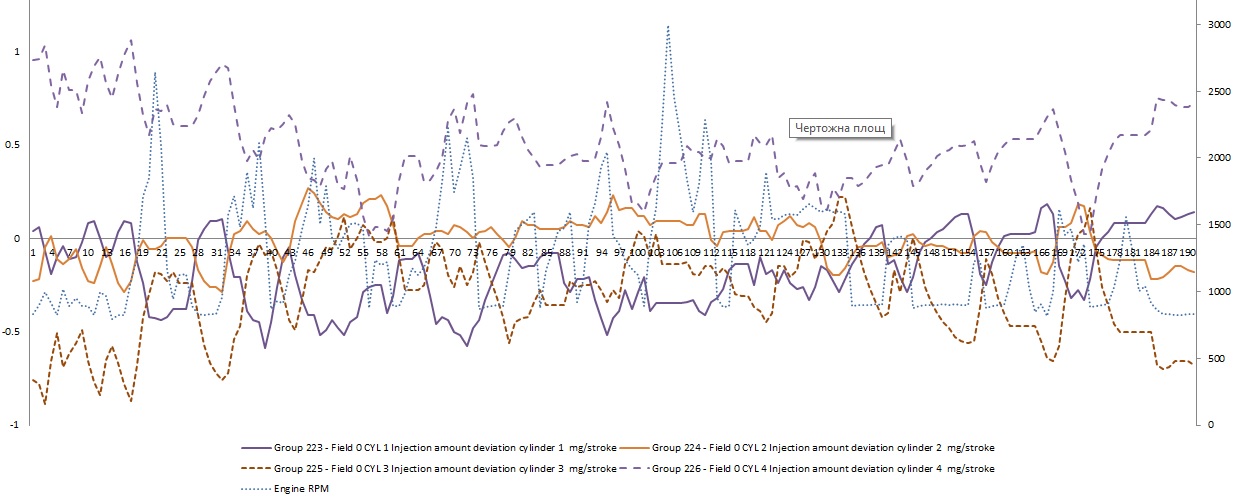

Да попитам хората с опит: В какъв диапазон трябва да са показанията за корекция на количеството гориво на дюзите?
Днес измерих следните показания, на празен ход:
Покарах малко и заснех следните данни в движение.
Прави ми впечатление че цил.3 и цил.4 сякаш се компенсират един друг? Цил.4 впръсква по-голямо количество гориво, а 3 огледално почти на него - но в обратната посока. Диапазона им е до -1 на цил.3, и в същото време до +1 на цил.4.
Другите два - са около нулата...

Диапазона е от +2 до -2. Колкото по близо до нула е показанието, толкова по-правилна е работата на дюзата.

megatronS написа:Диапазона е от +2 до -2. Колкото по близо до нула е показанието, толкова по-правилна е работата на дюзата.
Благодаря за отговора.
А трябва ли да търся връзка между 3 и 4 дюза някаква - защото в един и същи момент, когато едната (4) е в + съответното количество, другата (3) е с почти същото количество в минус?

Да, едната се опитва да компенсира в този момент другата.

Вярно ли е да се разсъждава така, че дюзата която е в "+", като в случая е 4-ти цилиндър е в добро състояние, се опитва да компенсира а 3-та - която да речем пропуска по-малко (запушена)?

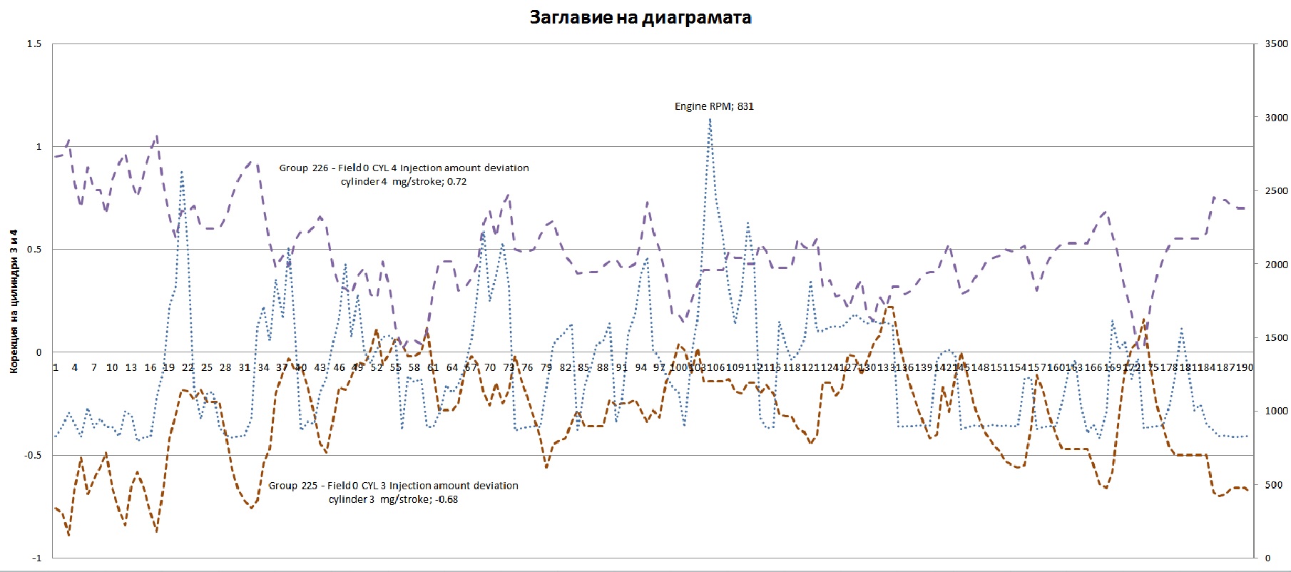

Здравей :) ами- не знам - малки, малки- колко да са малки :) - щеше да каже един журналист. Ами по-надолу колегите са казали че извън диапазона +/- 2mg/str не е нормално, явно има причина.
А при този двигател за 3 и 4 цилиндър са в диапазона до около +/- 1mg/str , т.е доколкото разбирам все още всичко си е в норма....
megatronS написа:Когато стойностите са над +2 и под -2, тогава може да се търси реален проблем. В този случай , стойностите на 3 и 4 цилиндър са с леки отклонения, но в норма. Тоест там нямаш проблем все още. Всяка дюза има различно износване или различно запушване, от което идват и тези разлики в стойностите.Приеми, че дюзите ти работят нормално с леко отклонение в последните две /за което е твърде възможно, виновника да е само една, ако няма други проблеми за това отклонение./

Реално след 1.5 отклонение не трябва да се чака много. Поне при помпа-дюза след тези стойности се усеща осезаемо неравномерна работа на двигателя.
