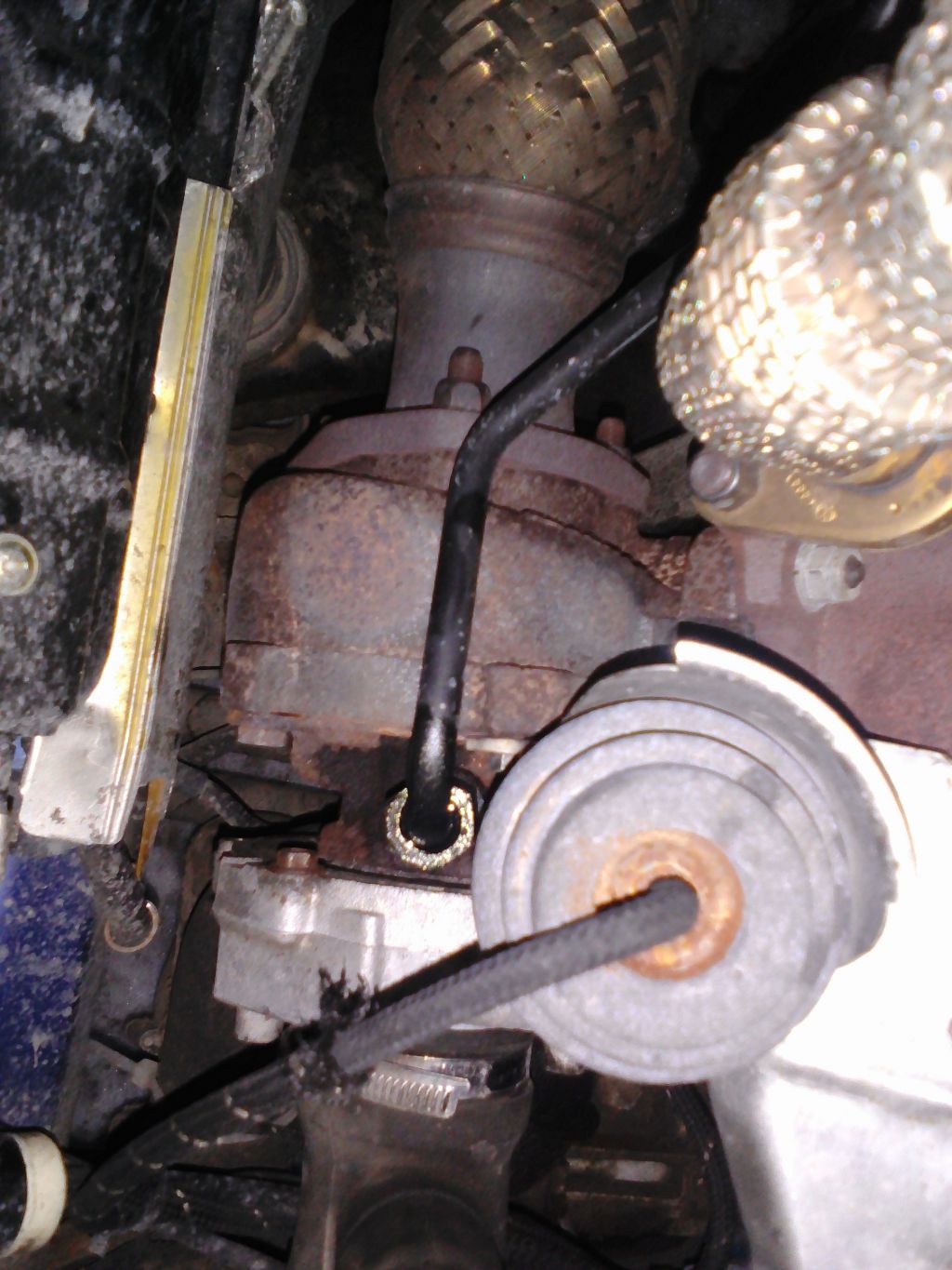

Преди няколко дена смених маслото и днес реших да погледна как стоят нещата но забелязъх масло по една маркуч /поправетеме ако не е маркуч / та въпроса ми е на какво се дължи това и какво е решението.Ще прикача снимка да се се види за какво става на въпрос мисля ,че е влиза в турбото.

Здравей,колега.Това е маслената тръба за турбото.Опитай да я стегнеш

Ако е стегната и капе не е добре .Конуса не е легнал както трябва .Ако продължава да капе развий гайката и навий над конусчето няколко оборота тънка медна тел.би трябвало да спре . Пробвано много пъти.

Изключително много внимавай с тая тръба докато я стягаш. Тънкостенна е и се къса адски лесно, щото е запекла от горещината. Намира се нова в магазините, но е около стотина лева и отгоре

Най-вероятно турбото е за ремонт.Като я свалят ще се разбере.Нова средна част балансирана е 250 лв.За работа би трябвало да не ти вземат повече от 100-120.Провери си нивото на маслото и не я вкарвай във високи обороти.
