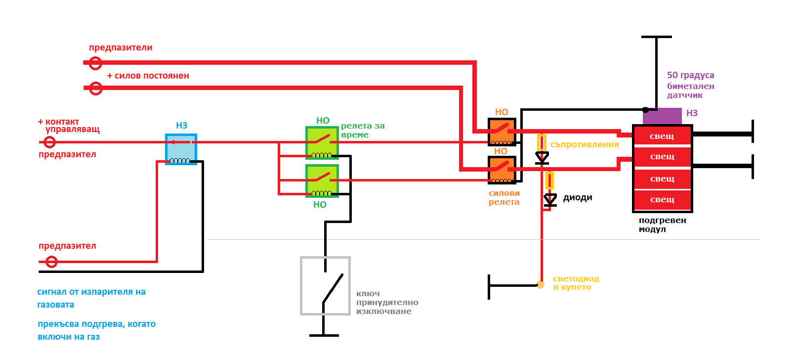

отдавна искам да сложа такава екстра на колата и най-после съм напът. :)

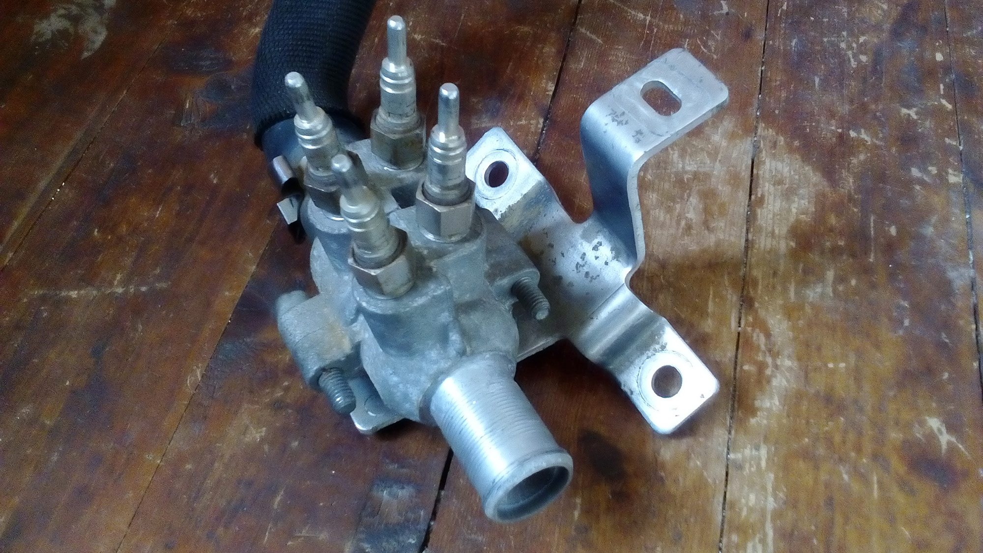

Сдобих се с такъв фланец от автоморга за 40лв. с 4 изправни свещи http://clubalfaromeo.com/forum/attachme ... 1290369061
Казаха, че бил от френска кола, но буксите бяха от VW.
Седнах и си направих една схема как си го представям да работи. По замисъл ще се включва първо една свещ след 40-50сек. от заплването, а след още 20-30 секунди и другата (за момента ще свързвам само двете, но някой ден и другите ще са на отделни канали).
Спирането на подгрева ще става от газовата уредба, като превключи на газ, а това става на около 40градуса на охлаждащата течност и от един биметален термостат, поставен на корпуса на подгрева на 50 грасуа.
Освен това в купето ще имам и копче за принудително спиране и светлинен индикатор, когато работят свещите.
Прикачам схемата, ще помоля колегите, които са напред с електротехниката да не се смеят много. :mhihi на схемата в момента липсва само управлението от газовата, но вероятно ще е реле, което прекъсва управляващия +.
Освен това, ако някой не я разбира ще му обясна подробно кое какво прави (поне по замисъл :smile )
Очаквам съвети, критики, препоръки и други. :th_up
Подобрения след време
-да следи мощност от генератора
-да изключва постепенно свещите
-да включва или изключва определен брой, според външната температура
-да се изключват свещите на различни температури
ПП Повече снимки на модула има на 5-та страница, първият пост.

Нямаш блокировка на подгрева в случай, че двигателя е запален, но случайно огасне.
Можеш да използваш сигнала от датчика за налягане на маслото.
:th_up
Правил съм нещо такова преди години и успешно работи на колата ми. Има някъде във форума тема.
ПП ето я темата:
viewtopic.php?f=24&t=64451&hilit=%D0%BF%D0%BE%D0%B4%D1%80%D0%B5%D0%B2&start=405
Прегледай какви условия и състояния се е наложило да следя и би могъл да ползваш идеите ако желаеш.

Благодаря за съвета, темата съм я разгледал, дори съм взаимствал няколко идеи от там.
Прав си, че няма защита дали двигателят е запален, но проблемът ми е, че колата няма лампа за масло и зареждане. Мисля да слагам такива и тогава ще мога да взема лесен за мен сигнал.
До сега не съм забравял колата на контакт, надявам се и след свещите да е така. :smile
В момента се чудя точно къде да сложа подгревния модул - дали преди парното, преди газовата или където и да е по малкия кръг. Не мога да си представя каква разлика би имало (макар, че не бих го сложил на входа към главата).
Качих подобрената схема в първия пост - нарисувани релета, по-малки маси, че бях критикуван за тях.

Бих го сложил след парното.Както бих сложил принудителното изключване на силовата верига и бих махнал спротивленията и диодите/не разбрах за какво са/.

Благодаря за включването.
принудителното изключване на силовата верига - в смисъл копче на силовата верига, реле с копче или нещо друго?
По замисъл при монтажа (който ще започна утре, ако не вали) всички релета ще са максимално близо едно до друго и до източника на захранване, тоест няма да има ток в системата, когато не подгрява - само в самото начало на веригата.
Резисторите/съпротивленията (например от 1кОм) са необходими за нормалната работа на светодиода (индикаторът в купето), а диодите до съпротивленията са за да не "връщат" ток в другата верига - целта е като подгрява да свети само един светодиод вътре, без значение колко свещи подгряват.

Има светодиоди на 12волта,по лесно е.А за силовата верига-твоето копче,дето е на управляващата бих го преместил на силовата,че ако залепнат релетата...

Освен друго, съпротивлението предпазва и от късо в тази верига - ограничава тока безопасно.
А за залепването на релетата си много прав, не се бях замислял за такъв вариант, ще помисля за някакво решение. Исках да избегна да вкарвам силов ток вътре в купето, но...

Ще вкараш нулата.

Нулата е много трудно да я вкарам на копче - трябва да изолирам корпуса на подгрева от купето, а идеята е да се хване с планка (освен нея ще му пусна и допълнителна маса за всеки случай).
Хубавото в случая е индикаторът в купето, който ще свети, че подгревът работи. Така ако колата е вече на газ и свети диодът, значи има проблем.
Някакъв вариант е газовата да управлява други силови релета на силовата верига, но нещо много грубо ми се вижда, а и ще трябва отделно реле на всеки канал. :confused

не разбрах ,за нулата на силовите релета говоря...

силови релета и маса или минус сиреч
