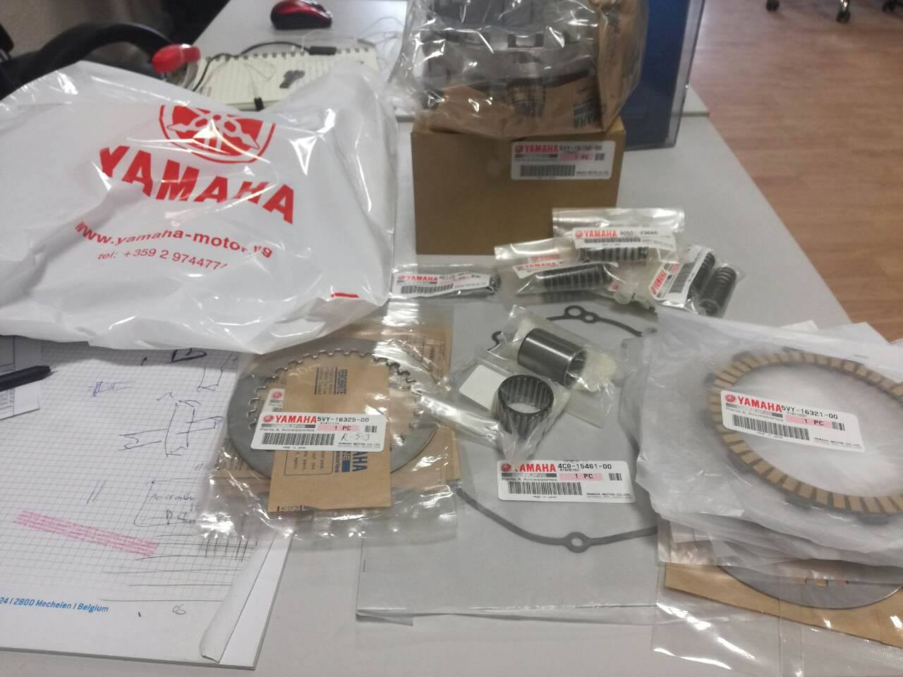

Тъкмо от там се връщам :mhihi
Като цяло имах голяма дилема между TRW и OE... TRW имат не лош състезателен вариант, който се води по-усилен, но там цената е скандална. Общо взето нормално TRW или OE разликата беше около 50 лв, която се покри от отстъпката. Отделно си говорих с няколко майстора, да ме посъветват, кое да избера и всичките ми казаха, че за R1, по-добрия вариант е OE. И речено сторено (тогава не знаех, че ще мога да изравня цените и си виках, аре бе за 50 лв, няма да слагам боклуци). Разбира се имаше още няколко спортни варианта но там цифрите летяха малко над двойно и реших да пропусна. Най-малкото аз не правя нито драг, нито кантаря. Пресичам си планински маршрути и чат пат на писта, но там според мен ще се справи стоковия съединител. Голямата драма беше с касетата. Няма от къде по-евтино, нито от щатите, нито от Англия, нито от Германия. Тук без отстъпка, цената беше най-евтина (900 лв.). Има и малка касета, която като отворим ще разберем в какво състояние е, надеждите са ми да е наред или поне да изкара още малко, защото тя е около 600 лв. Обикновено заминава външната, но ако се кара по-дълго както в моя случай може и малката да даде фира.

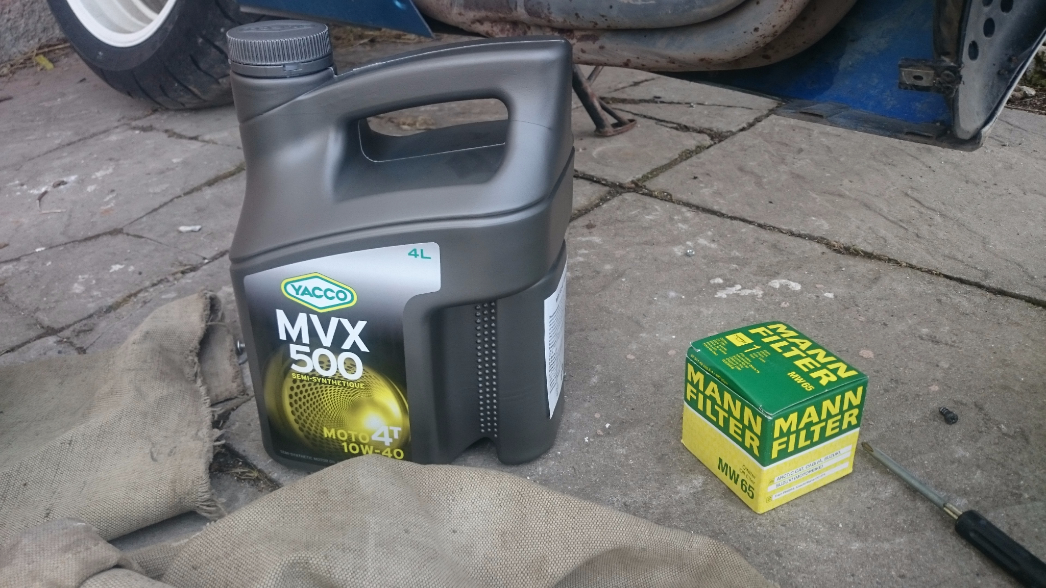

Моя не арчи за сега.... Долях има няма 250мл ноември месец. Понеже старото е било Мотул некъв, са заложих на Яко. Дано няма грижи. Шита е обаче, че намерих 5-6 стружки колкото косъм дебели, 2-3мм дълги... 2 бяха на пробката залепени за магнита и останалите в маслото на дъното на легена.... Дано няма грижи. За сега мотора работи много добре, вече превключва мазно, не като преди да рита..явно старото масло е било кофти. Ще споделя мнение по натам като мина поне 3000км

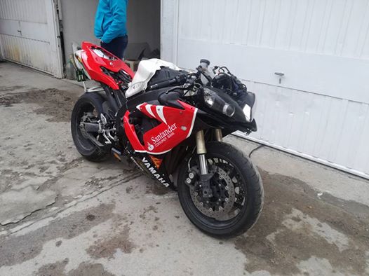

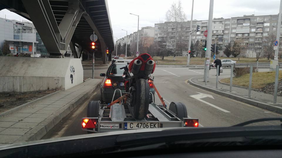

Закрепихме го моя някак и пое към сервиза :stumm

За 5000км. Днес взех и антифриз и задни накладки на TRW.
Докато стане за каране има време, тъкмо ще го оправите. :)
