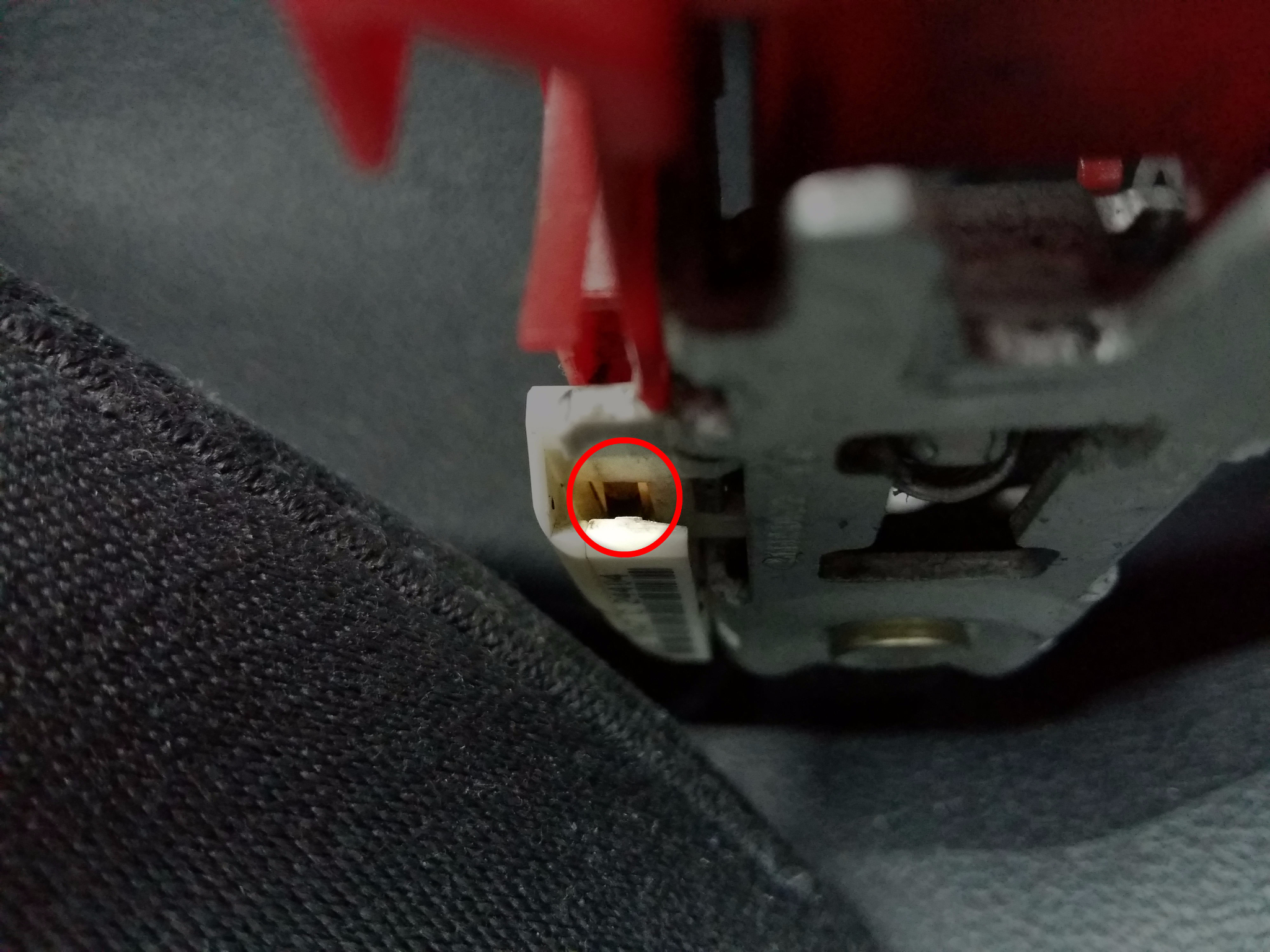

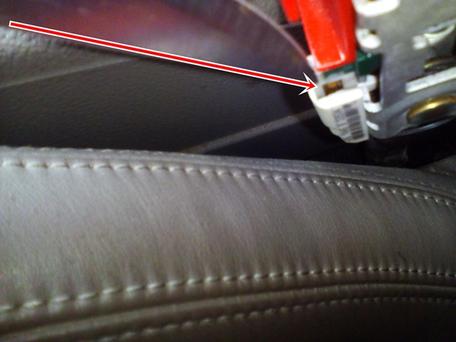

Здравейте, колеги.
Преди 10-тина дни си взех колата и още съм в режим на "стягане" и изчистване на малките проблемчета. Та, имам проблем с колана на шофьорската седалка. Гнездото е лепено с изолирбанд. Не съм сигурен дали е от това, но датчика за поставен колан е прекалено чувствителен и имам усещането, че при най-малкото мърдане губи контакт с колана и започва да сигнализира, че няма поставен колан, което си е дразнещо. Коланът си държи стабилно.
Имате ли идеи какво мога да направя и как да процедирам?
Склонен съм дори да изключа сигнализацията за непоставен колан (видях, че кабеляците са под седалката).
Благодаря предварително. :th_up

Не побългарявай нещо което най-вероятно е елементарно за отремонтиране (особено след като е лепено значи лесно може да го разглобиш). Най-вероятно е пластината дето дава контакт, това беше при мен и е често срещан проблем. Сваляш капачките и с един нож повдигаш посочената пластина дето дава контакт.

VW_passatOR написа:Не побългарявай нещо което най-вероятно е елементарно за отремонтиране (особено след като е лепено значи лесно може да го разглобиш). Най-вероятно е пластината дето дава контакт, това беше при мен и е често срещан проблем. Сваляш капачките и с един нож повдигаш посочената пластина дето дава контакт.
Напълно съм съгласен, аз обичам нещата да работят както трябва :) Изключването ми е краен вариант, ако не успея да намеря друго решение. Уикенда ще го разглобя и ще си поиграя! А снимковия материал определено ми е полезен, беше ме страх да пипам, но мисля, че ще събера смелост да го разглобя и ремонтирам сам. ;) Ще пиша с резултати!

@VW_passatOR, колега, отново благодарности! Стана точно както каза - повдигнах леко датчика и заспа! :))) По-късно ще кача по-ясна снимка на самия датчик за колеги със същия проблем, но като цяло процедурата е елементарна.
