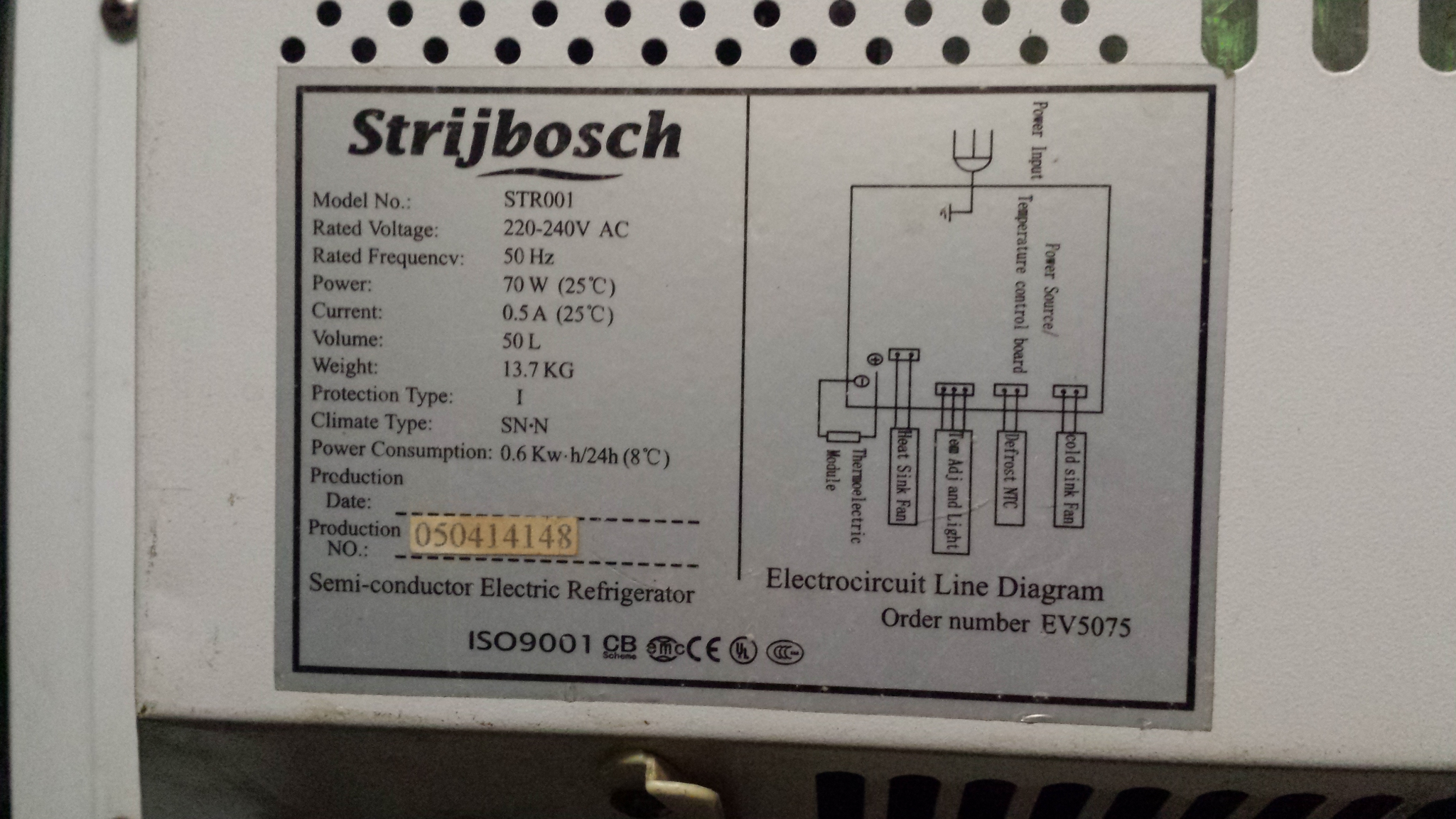

Здравейте колеги!Предварително се извинавам ако темата ми е в грешния раздел.Става въпрос за един мини бар с елемент на Пелтие,който е изгорял.Съответно трябва да го сменя,но не знам точно какъв да си поръчам.Размерите му са 50мм 50мм 5м.Всички които аз лично познавам са били 40х40мм 3.6мм. Виждам че има на този размер има в ибей M12 710-10ампера,M12712-12ампера,М12725-25ампера и тн.Ако някой има представа кой е правилния размер моля да пише.Прикачвам снимка на захранването и данните на мини бара.Предварително благодаря.

Според етикета на хладилника, елемента на пелтие е бил 6А. Ето примерен линк на по малък по размери: https://vikiwat.com/product/17846/eleme ... 12vdc.html

Благодаря колега,почти бях сигурен но за всеки случай иках да питам. Сега ги гледам в нета че в бг, няма изобщо с този размер.Още веднъж благодаря за вниманието.
