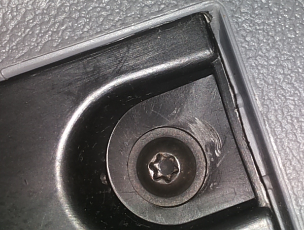

Каква отверка е необходима за развиване на болчетата на филтъра за купе от страна на пасажерското място на Т5?

Ако винтовете са оригинални - торкс Т20 или Т25

Така изглеждат винтовете

Да, същото което казва колегата panchod, това е torx.

Като сваля пластмасовият капак, вътре има още 2 шестограма за развиване. Пробвах с 5 мм и 6 мм, но не стават? Да не би да е 5,50 мм?

Да колега, 5.5 са. Донякъде съм те подвел, защото с торксове е завинтена декоративната кора а самото капаче , което затваря филтъра на купето е с шестостенни глави на винтовете.
