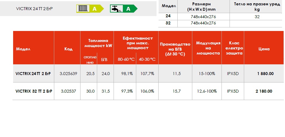

ТТ е 20 kW не е 24.

24 е. Напиши виктрикс 24 тт 2 erp, да видиш какво ще изпише гугъла примерно.

През 2016 година съм монтирал около 40 броя, 7-8 Виктрикс ЕХА и останалите ТТ. Виктрикс ТТ е 20 кВ на отопление и 23.7 на БГВ.

Ivcho написа:През 2016 година съм монтирал около 40 броя, 7-8 Виктрикс ЕХА и останалите ТТ. Виктрикс ТТ е 20 кВ на отопление и 23.7 на БГВ.
Темата е за потребители, не за професионалисти и тази разлика не ми е от голямо значение нито я усещам (:.
Ivcho
Мнения: 1439
Регистриран на: Пет 10 сеп 2004 16:14
Re: Колко газ плащате?
Мнениеот Ivcho » Чет 02 мар 2017 12:21
Напротив, усещаш точно тази разлика и то много добре. Благодарение на това, че котела ти е 20 киловата долната му граница е 3 киловата което означава че в момента в който котела ти подгрее инсталацията може да си позволи да работи на много ниска мощност и да харчи малко газ. На огромна част от останалите кондензни котли минималната мощност е 5.5- 6 киловата, а на конвенционалните(некондензни) е между 8 и 10 киловата. Все си мисля че едно от най важните неща на потребителите на газ е консумацията на уреда им.

Мнениеот petarkolev » Чет 02 мар 2017 12:45
Ами той си влиза в този режим без проблем на много ниска мощност, когато както казваш харчи най-малко газ. Наблядавах го в началото като го пуснах и на отопление.
