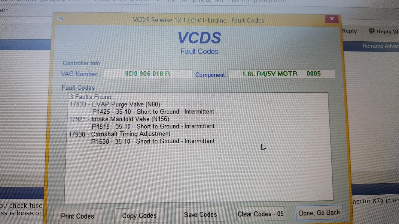

По-скоро виж тези три неща, дето ти ги дава като грешки "късо към маса" -> дали може наистина да окъсяват, че и трите наведнъж.
Освен за релетата, гледах че пишат да се провери и бушон F29, (виж дали е точно този бушон при теб). В смисъл не само дали е здрав, или прекъснал - ами и дали гнездото му не е нагоряло, да не дава добър контакт и да прекъсва от време на време.
Някои пишат да се провери и масата под акумулатора и др. дебели кабели, захранващи и маса - завинтени към купето, скоростната кутия и т.н.
Изобщо огледай всякакви кабелни връзки да не са разхлабени или изгнили.
Освен това може да се откачат поединично "окъсяващите" неща и да се види дали късото изчезва - едва ли са и трите дефектни, но може да има проблем в някое от тях.
Един във vw-vortex беше писал за късо от прецакан camshaft adjuster, затова започни от него.
Ако дори и при откачането на въпросните датчици и изпълнителни механизми късото не изчезва, може да има стопени кабели в някой сноп.

Потърси някой сервиз, където ползват осцилоскоп, за да измерят какво точно се случва.
