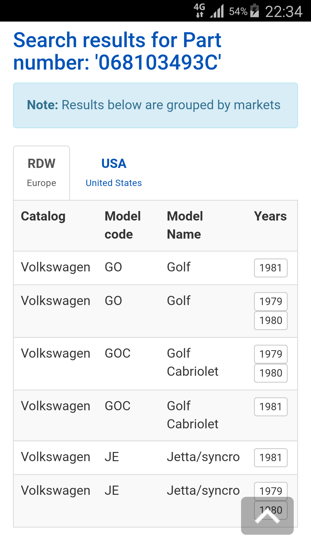

Искам да разбера за RP кое е парт номера на маркуч за картерна вентилация?
Аз имам троен маркуч, който си беше там и е с парт номер 068 103 493 C
Тоя маркуч ми излиза за дизелов VW, а моят не е такъв.
Искам да разбера защо отива надолу и тоя ли е маркуча за колата или някога по нея нещо е правено?
Маркучът, който беше поставен е тоя...
Питам, защото няколко човека ми казват, че Пасат с такъв маркуч нямало. Е, има!? :gruebel :gruebel :gruebel
Не мога да го намеря никъде като част в България по тоя номер и ми е интересно?

Коя година е мотора?
От тук:
http://www.realoem.me/Volkswagen/RDW/PA ... 1/103/5010
виждам само поз.1 за вентилация на RP мотор... :gruebel
(Търси в нета по парт номер с "тире" между числата: 051-103-493)

georgebonev написа:Коя година е мотора?
Колата е 89година.
Проблемът е, че не отговаря на нито една схема картерната вентилация. Хем няма кръгъл клапан/сепаратор, хем изводът на капака на моното не е отдясно, а е отпред.... И така...

Бонев е прав, само поз 1 е за RP.
Май няколко човека вече ти казаха че няма такъв маркуч в твоя мотор.
Сигурно предишния собственик или неговия майстор или по-предишния собственик..... схващаш ми мисълта нали, е решил да подобри нещата с каквото намери от моргата.

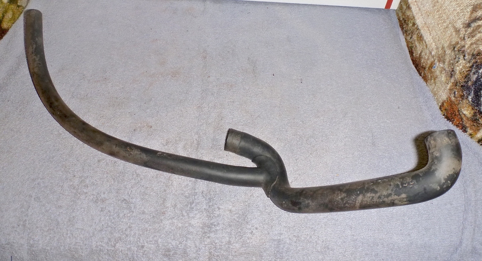

Re: Passat B3 1.8 RP - парт номер на маркуч за картерна вентилация
Мнениеот stefan4o » Съб 25 мар 2017 21:45
Някой наистина е творил по колата ти:
http://www.ebay.com/itm/VW-Turbo-Diesel ... 2088012120
инжектопляктор
Мнения: 4192
Регистриран на: Нед 21 сеп 2014 0:54
Мнениеот инжектопляктор » Съб 25 мар 2017 21:53
stefan4o написа:... творил по колата ти..
Stefan4o, благодаря, но и той не знае от каква точно кола е. Продава нещо там. И това е единственият резултат в интернета. :gruebel

Ето ти отговор на въпроса от каква кола е :
инжектопляктор
Мнения: 4192
Мнениеот инжектопляктор » Съб 25 мар 2017 22:37
Благодарско. Значи аз там където имам щуцер долу не би трябвало да има нищо, така ли? Какво има точно на щуцера долу?

Невероятно,но факт.В тази тема viewtopic.php?t=69771&start=15 моторя на човека е със съшия маркуч.Прави впечатление,че тоя маркуч тръгва сякаш от по-друго място,не е май като на другите мотори мястото.Помолих пляктора за снимка,отде тръгва,ама кой да чуе...."май е същото".
Направи читава снимка на блока.
инжектопляктор
Мнения: 4192
Мнениеот инжектопляктор » Нед 26 мар 2017 13:25
Iezekil написа:Невероятно,но факт.В тази тема viewtopic.php?t=69771&start=15 моторя на човека е със съшия маркуч.
Точно същото място е. :th_up :th_up :th_up А какво означава това? :gruebel
Че картерната вентилация откъм картера е външна и няма отвори в блока? :gruebel
И ко ша стани, като го затапя там? Ще хвърли семергинга на колянов вал? :gruebel :no
Значи моят двигател е рядка междинка? :gruebel Или неуспешен тунинг проект... :mhihi :icon_lol
