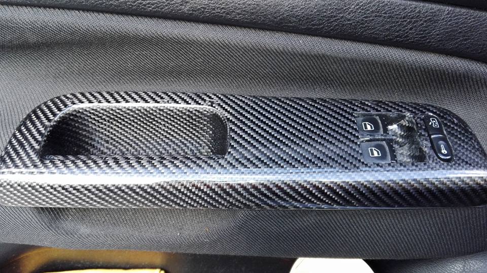

Мнениеот petar.kirkov » Нед 09 апр 2017 21:32
Лек тиизър по темата. Някой ден като сваля кората, ще направя и задната част на дръжката.
Тези снимки са на едва 2 слоя смола, все още няма лак и полиране, така че се очаква да станат още по лъскваи и огледални, но със сигурност дори и на този етап надмианват всяко възможно фолио по красота.

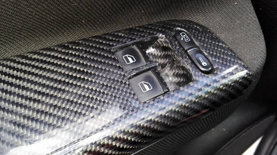

Мнениеот petar.kirkov » Чет 15 юни 2017 21:39
Здравейте колеги,
Така след няколко месеца на упорит труд проба и мнооого грешки, Шаро вече започна да се карбонизира.
Както вече споменах спрях се на варианта с истинския карбонов плат и смолата, доста сложен процес от много стъпки, като всъчко, което може да се обърка....се обърква. В крайна сметка постигнах някакви резултати.
Имам сега и други идеи какво да карбоннизирам, дайте и вашите.
Прилагам ви и малко снимки.
