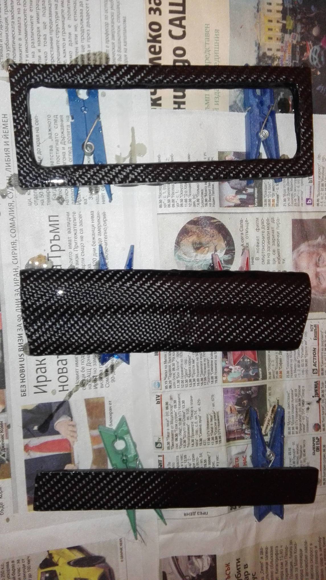

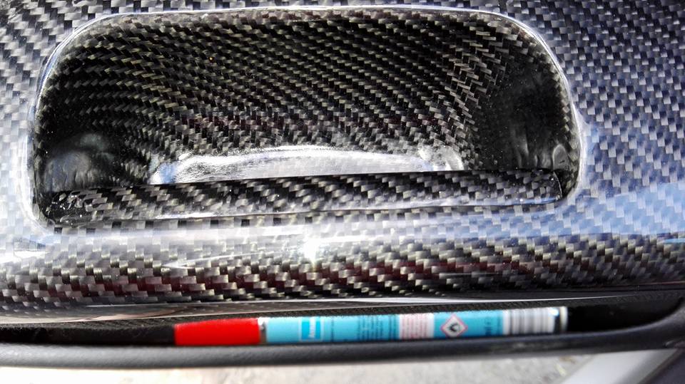

Лек тиизър по темата. Някой ден като сваля кората, ще направя и задната част на дръжката.
Тези снимки са на едва 2 слоя смола, все още няма лак и полиране, така че се очаква да станат още по лъскваи и огледални, но със сигурност дори и на този етап надмианват всяко възможно фолио по красота.

Супер са станали елементите.

Благодаря колгега. Надявам се до края на седмицата да докарам детайлите до плния им блясък.
Другият голям бонус на тази технология, е че напукани цепнати или полу-счупени пластмаси стават идеално здрави. Шофьорската ми дръжка беше се счупила на онова класическо място, като я минах с карбона и смолата стана корава като камък.
Другото хубаво е че се позвоялва покриване на почти всякакви елементи, като сега се замислям да направя и конзолата под волата, която също е с онова гадно покритие и ми лепне на коленете.

Здравейте колеги,
Така след няколко месеца на упорит труд проба и мнооого грешки, Шаро вече започна да се карбонизира.
Както вече споменах спрях се на варианта с истинския карбонов плат и смолата, доста сложен процес от много стъпки, като всъчко, което може да се обърка....се обърква. В крайна сметка постигнах някакви резултати.
Имам сега и други идеи какво да карбоннизирам, дайте и вашите.
Прилагам ви и малко снимки.
