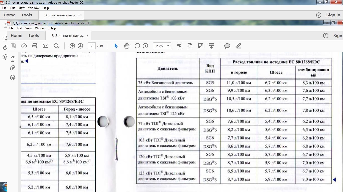

ето извадка от руското ръководство на тоуран
вижда се че извънградския разход е даден до 120 км/ч
градския до 50 км/ч

Да и аз я имам книжката даже е на български и от там също ми се потвърждава разхода по борд компютъра.
