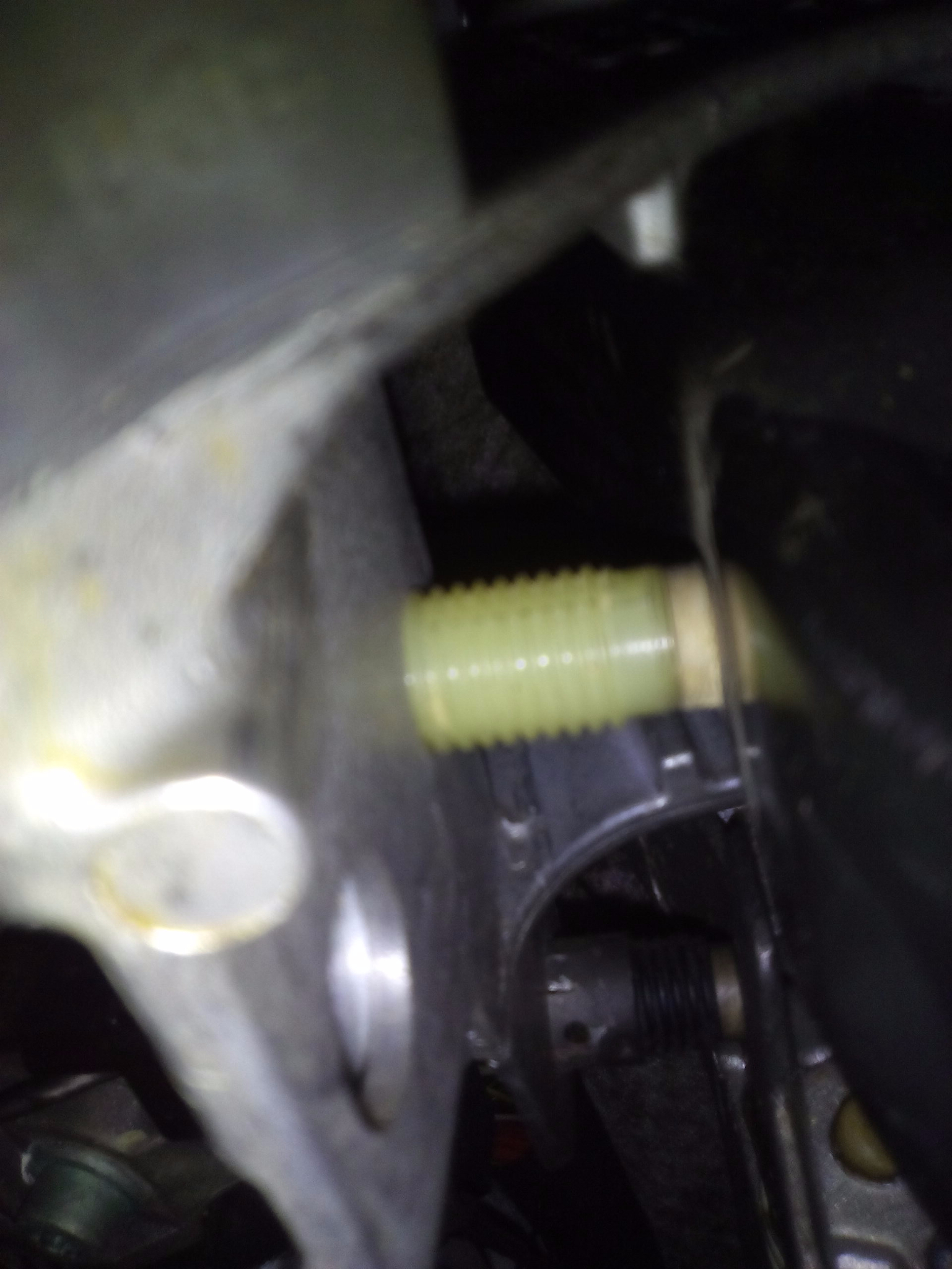

Здравейте колеги днес свалих кората под волана държеше се на четири болчета за Т25.Прегледах машинката без да я свалям защото забелязах,че след гайката с която е закрепена за планката до спирачния педал има пластмасова резба от вътрешната страна и ме беше страх че после няма да мога да я регулирам правилно,но свалих буксата и напръсках с контактен спрей в нея.Видимо нямаше оголени кабели или други притеснителни признаци.Машинката според мен работи коректно и за сега утечката от бушона отговарящ за нея няма утечка.Приладам и няколко снимки на машинката с местоположението им които могат да бъдат полезни. снимка на буксата снимка на машинката снимка на пласмасовата резба с пъпката опираща в педала на спирачката
