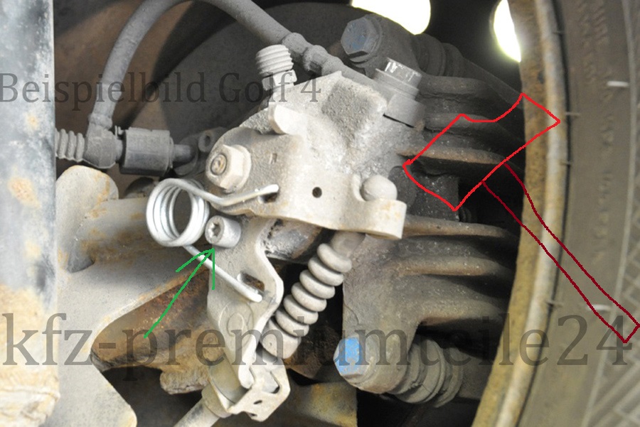

Ръчната спирачка не спира задното ляво колело. Блокирала е в отпуснато състояние. Т.е. не прави проблем при движение, но не работи ръчната на това колело. Става дума за това лостче на снимката което се задвижва от жилото. Много е спечено. С нормалния чук не поръдва в никоя посока. Жилото се движи свободно, не е в него проблема. Тъй като не знам как точно е устроен механизма на това лостче ме е страх да чукам с 2-килограмовия чук силно. Ако някой може да каже ще се нанесат ли щети ако се чука силно какво може да се повреди и тн. Съшо така това болтче знаете ли за какво е което е със зелената стрелка - само ограничител на хода ли е?
Мога ли да развия болта който държи лостчето на жилото и да изкарам самото лостче за да зачистя контактните повърхности или то не се вади и е свързано по някакъв начин със спирачния цилиндър? Как точно при завъртане на лоста се извършва стягане на накладките?

След ударите с големият чук имаше ли изместване на планката? :mhihi В темата за задни дискове има много снимков материал за устройството на задните апарати!

Сваляй апарата, за профилактика е. Това е доста често срещан проблем при тези пасати. Късметлия си, че поне е блокирал в отпусното положение :icon_lol
Щом не си наясно с устройството на спирачната система по добре не пипай сам. Хубаво е апаратът да се свали и да се разглоби, прави му се цялостно почистване, смазване.
Има и бърз вариант - пръскаш обилно с WD40 там където остта влиза в апарата (там е блокирало), оставяш го за няколко часа, след което биеш няколко чука и ще се размърда. След това раздвижваш хубаво в двете посоки с леки почуквания, докато се движи без проблем :th_up

колкото до въпроса дали се размърда написах , че с 0,7 кг чук чуках и не помръдна , а с 2 кг ме беше страх защото не знам как е устроен механизма вътре. И като цяло исках да знам дали мога да чукам смело. В ВД40 пръсках разбира се преди това обилно, но не помогна.

Трябва обилно вд да напръскаш, с големия чук има опасност да преебеш шлиците на оста в която влиза планката. Болта за който питаш държи долната планка към апарата, нищо няма да стане или да изтече ако го отвиеш. При мен беше блокирал десния апарат, с много вд, много майки и леко почукване и постепенно раздвижване на планката станаха нещата и сега имам перфектна ръчна. Блокирането идва от неизползване на ръчната спирачка поради което ръждясва оста на механизма. Успех, колега!

Действах с малкия чук, но по настоятелно и се поразмърда и сега е ок . Единия апарат отзад е нов и хода на това лостче май е по-дълъг и зацепва веднага , на стария апарат жилото е по хлававо и докато зацепи има цели 4 зъба... , ма тва е друго , ще го регулирам обтягането вътре от купето.... като се наканя
