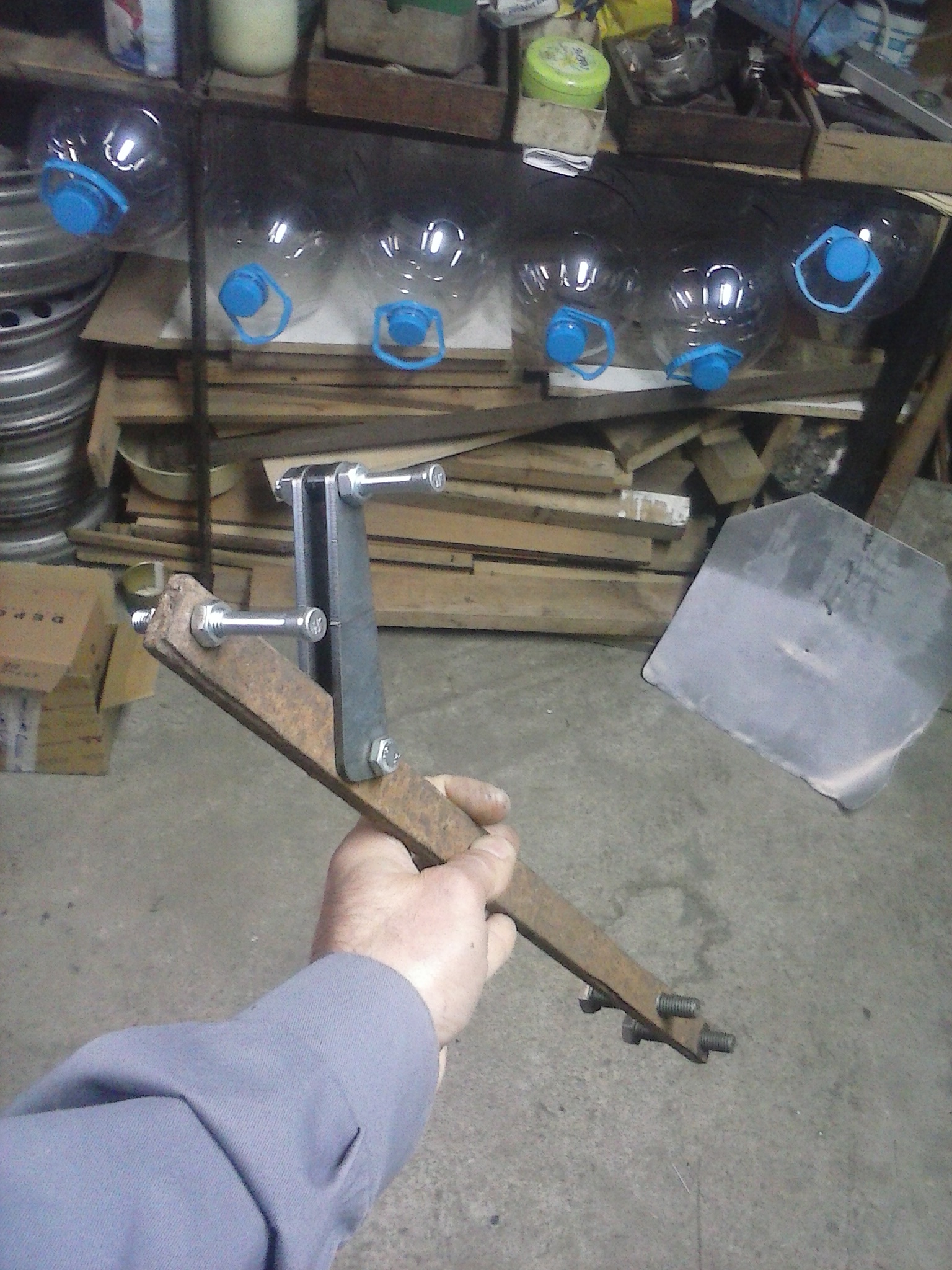

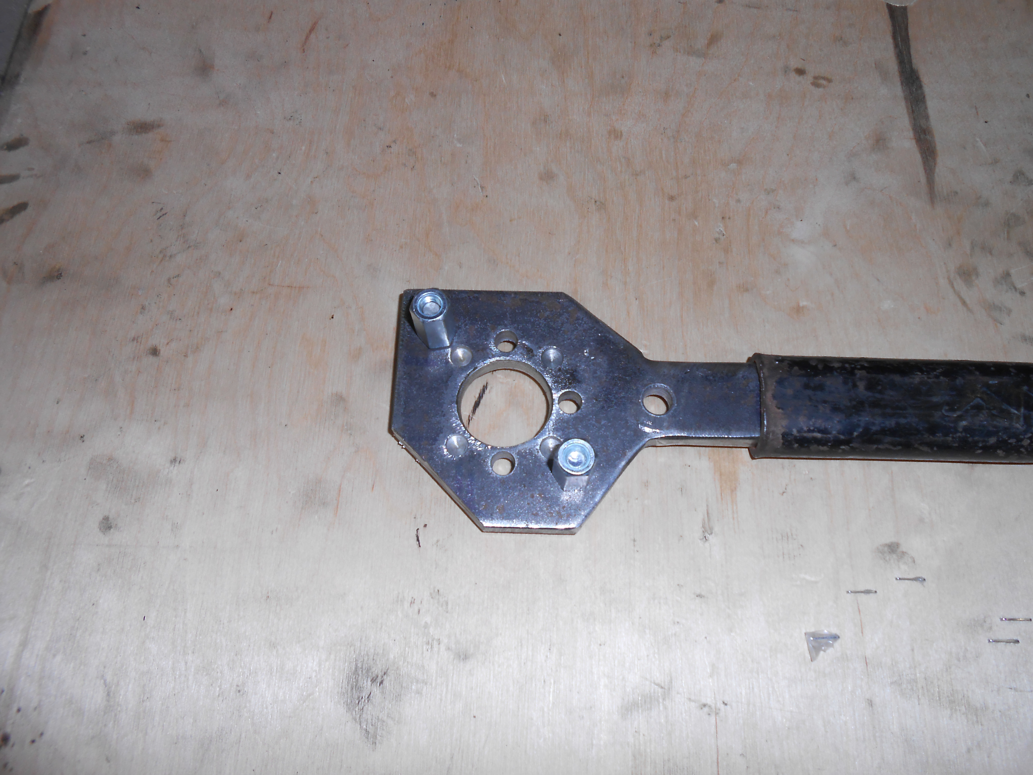

Първото е контра ключ за ангренажно колелета на 1.9 TDI.
Така е за колелото на колянов вал
А така е за колелетата на разпределителен вал или помпа

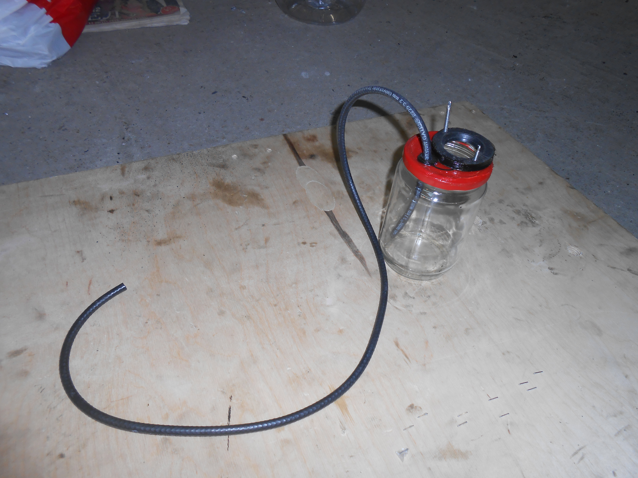

Другото е за обезвъздушаване на ГНП:
В семеринга на капачката се включва прахосмукачка за създаване на вакуум в буркана. а свободния край на маркучето се включва в щуцера за връщаща нафта на помпата.
с тоя буркан обезвъздушаването става за 5 секунди, и колата пали веднага.
Предполагам ще става и са спирачки, но още не съм пробвал.

Това направих аз(с подръчни материали),за 'контра' на зъбно колело на ГНП и разпределител вал.Върши работа,'държи' до 55 Nm. :h020

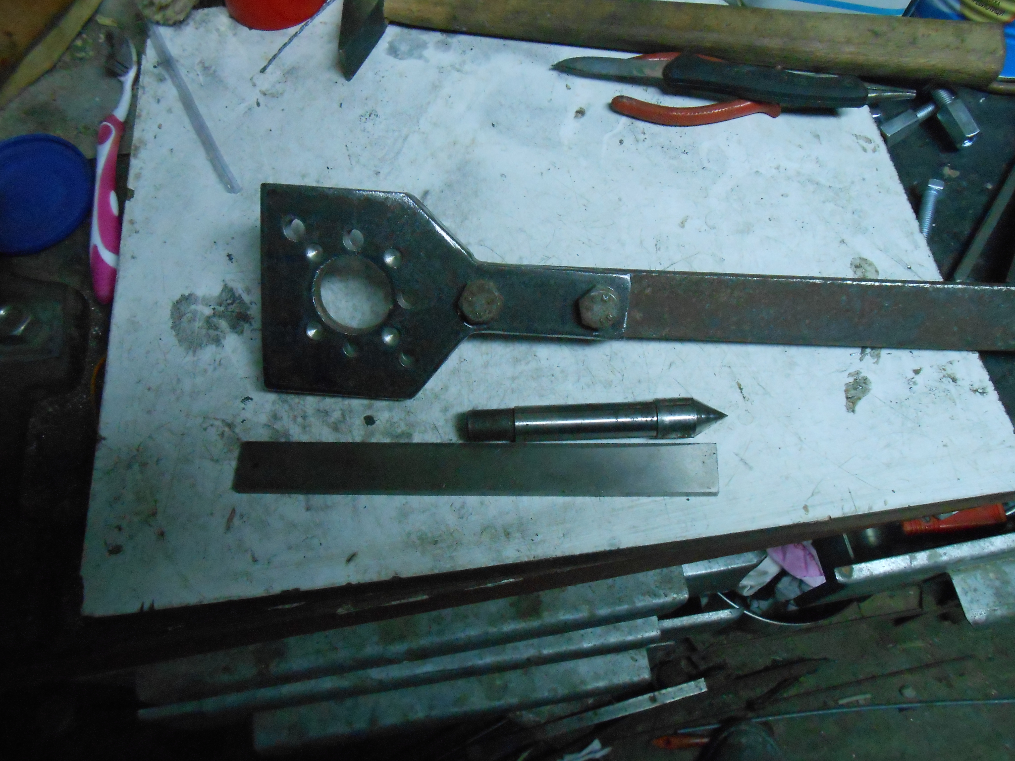

Товa е моят контрaключ зa колелетaтa нa РВ и ГНП.
