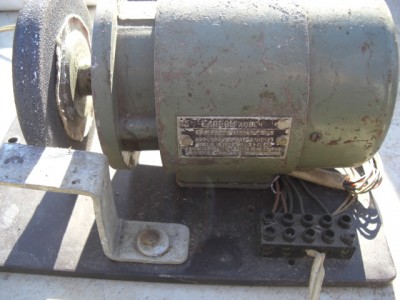

Ето го моето шмиргелче,няма ли да съм доволен от новото?
Че няма риск от претоварване го казват в няколко клипа.Предполагам е заложено в чипа.Отделно има и термо защита...някъде.
Трите извода са 3 извода,замерих кои ми трябват и се оказа,че всъщност на другата букса/мъжка/кабелите са 6.На практика единия извод от статора не се ползва,най-горния.Така и така ще ползвам оригиналната букса.
Мислех да го включа през платката на пералнята,ползвайки цялата инсталация,но се сетих,че имаше проблем.А и ми се вижда издала багажа едната дълга пръчка на платката.

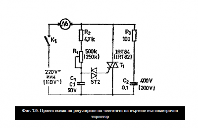

P.S. Разликата между товарите от Уикипедия.

Vasseto написа:е товара- резистивен или реактивен
Къв е тоя резистивен товар и за кво се бори :gruebel
ПП Димерът за лампа също става за регулиране на оборотите, ама моторчето ще е напълно неизползваемо с такова регулиране, защото оборотите ще спадат твърде много при натоварване.

Мнениеот Vasseto » Нед 23 апр 2017 14:01
"резистивен" да се чете активен. Подведох се по неговите писаници за "резистентен".
С послеписа не си много прав, става и работи задоволително- почти много добре. Пробвано е и работи. А и както написах почти всяка бормашина е по тази схема. Да не би те да не работят.
