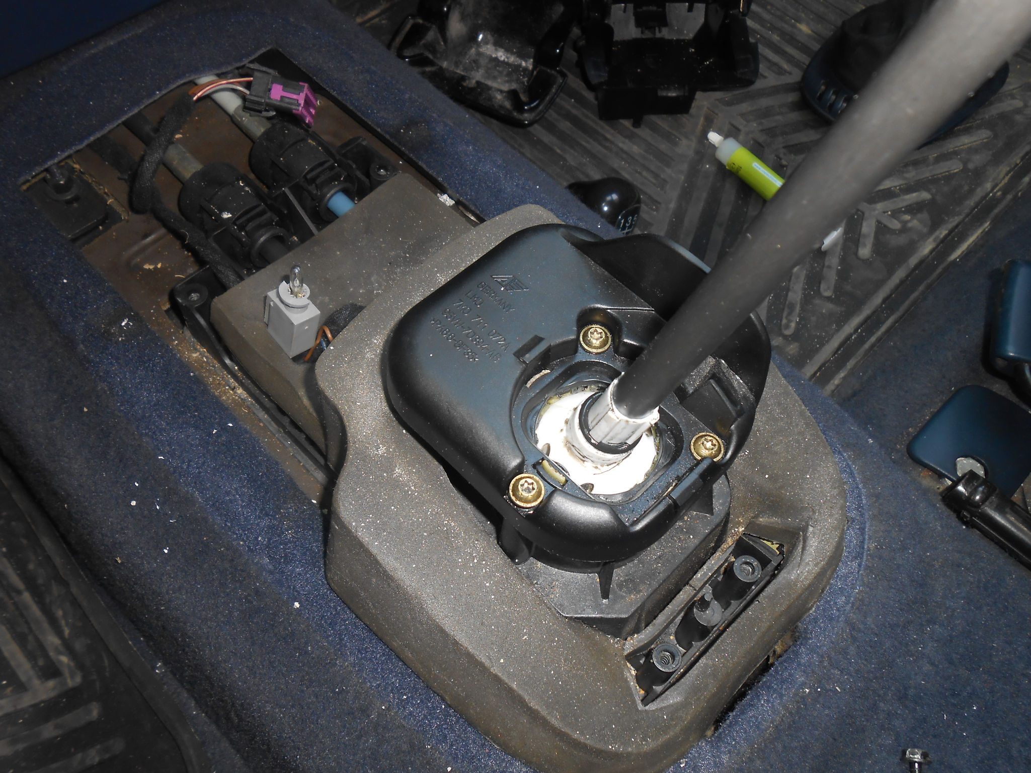

После развих четирите винта с шестостенни глави и шлиц за кръстата отвертка за да махна корубата на конзолата:
Дунапренът около и над механизма се изсулва нагоре, като внимаваме да не откъснем осветлението на пепелника :).

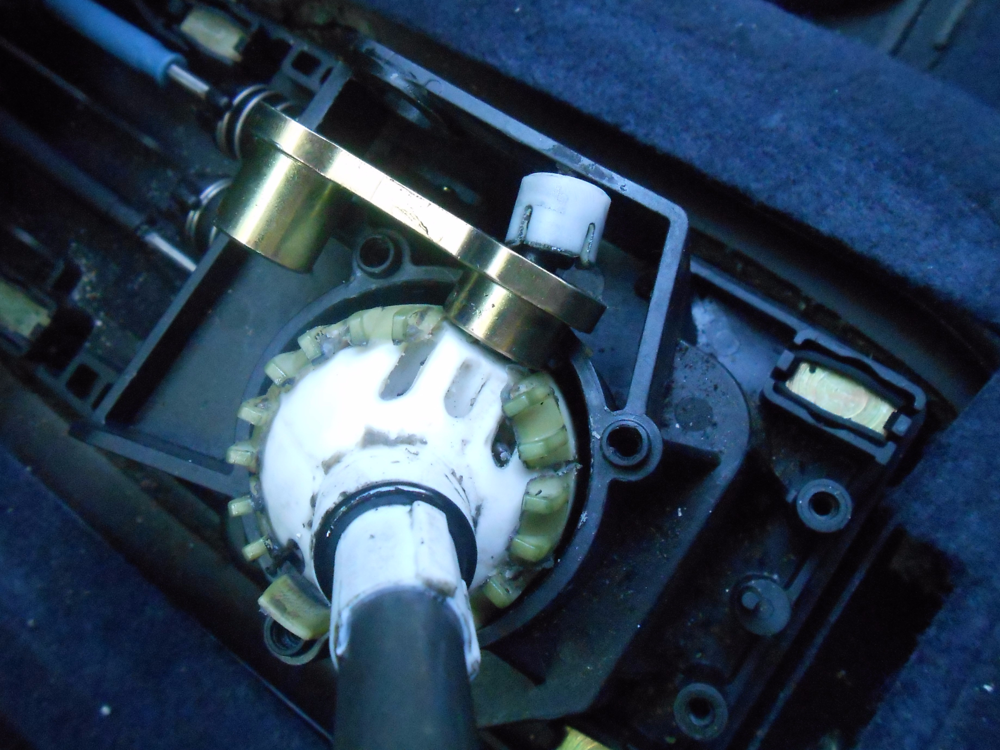

После развиваме трите винта Torx T20и достигаме до горния тампон на ябълката:
Махаме горния тампон и избиваме бялата пластмасова ос която се вижда на горната снимка зад ябълката на лоста. Тогава дръпваме лоста нагоре и изваждаме ябълковидното съединение отдясно на лоста:

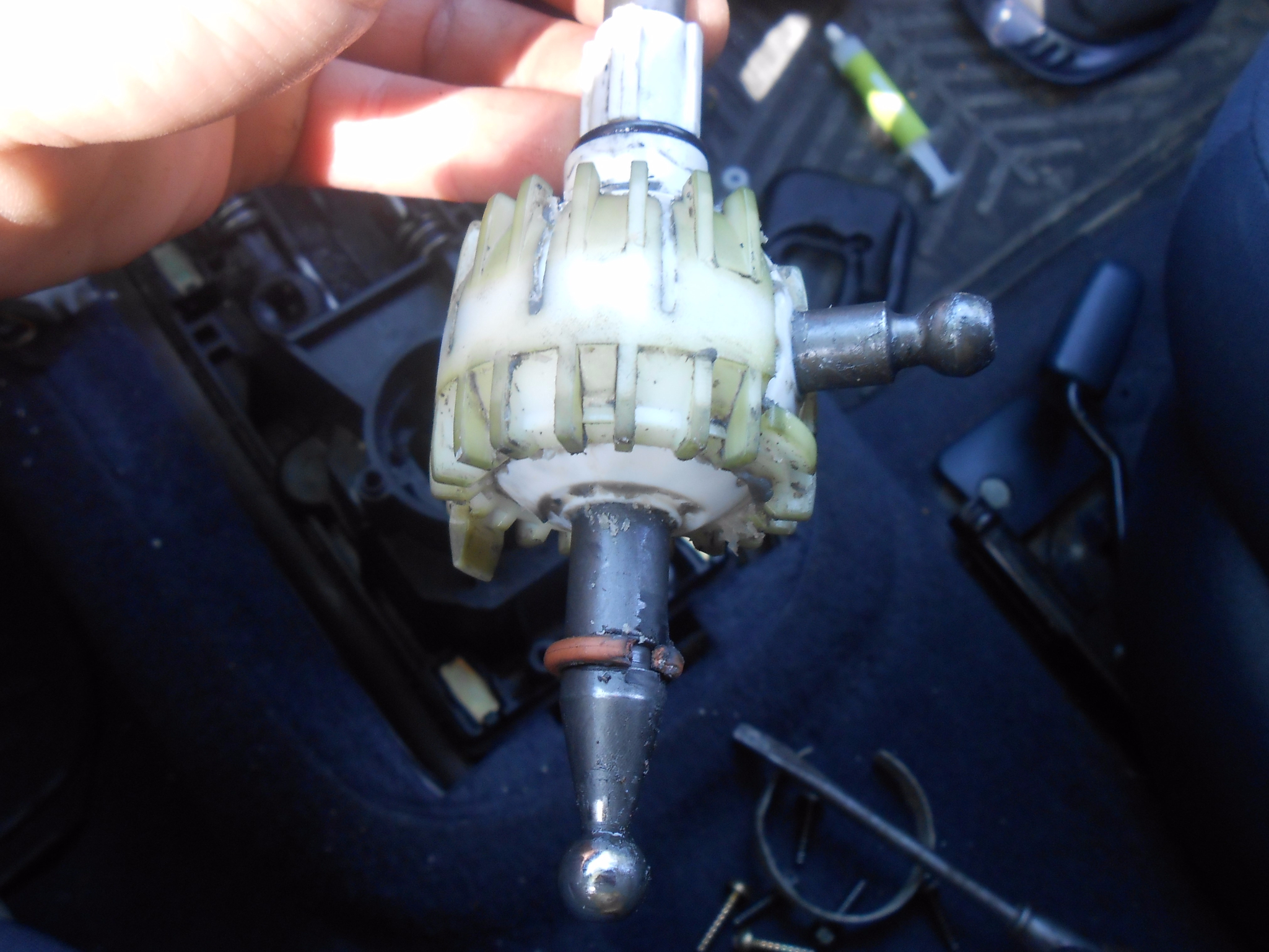

После избиваме ябълковидното съединение на лявото жило от долната страна на лоста. Става с натискане надолу.
И изваждаме лоста навън:
Скъсаният червен О-пръстен отдолу изпълнява ролята на тампон и е добре да го сменим с верния ф9x3мм.
Измиваме ябълката и я гресираме. После подлагаме картонена лента около долния тампон на ябълката за да му свием диаметъра и да обере луфта на ябълката:
Сглобяваме всичко по обратния ред. Набиването на ябълковиднот съединение към жилото изисква повечко усилие а пространството е ограничено но няма драми и с това.

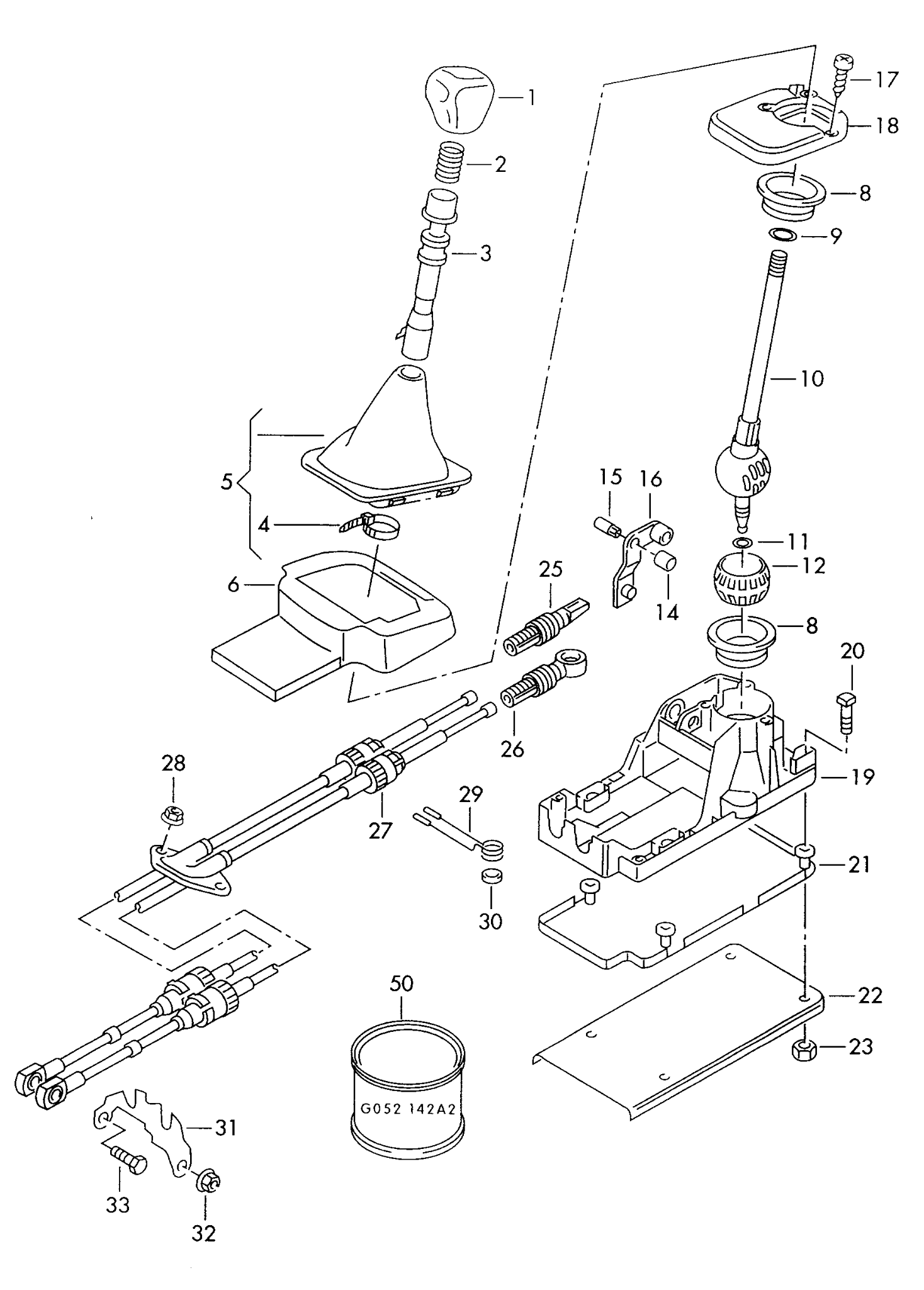

Ето я схемата на лоста за скоростите:
Така ликвидираме луфта на ябълката. Но има и още износващи се детайли по този механизъм и те не са в купето :)

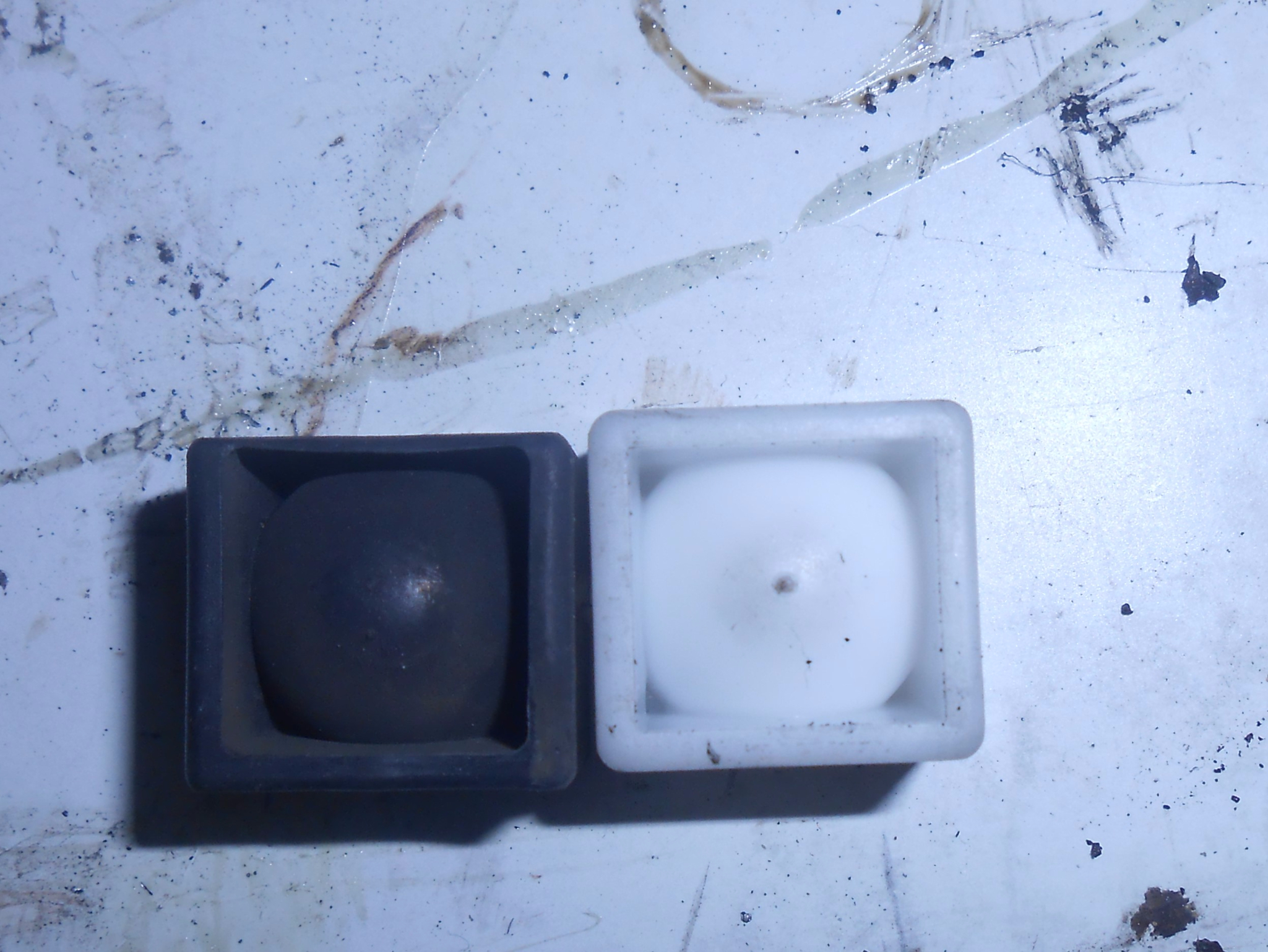

Детайл 22 в тази схема е едно миниатюрно пластмасово кубче с отвор за ябълковидно съединение. Той е се плъзга в един стоманен канал на открито и на сухо и е нормално след около 20 години употреба да се е поизтъркал :). Детайлът има VAG номер 006311703, но е безполезно да го търсите при дилърите на VAG, спрели са да го поддържат през 2015г. За щастие имаме роднини зад океана
. В представителствата на Форд го има, същия детайл се ползва и във Форд Транзит но там не е плъзгач а щипка с номер на Форд 1334993. Има го в MotoPfohe на цена 11,20лв.
Ето ги стария и новия ми плъзгачи:
Смяната на тая джвъчка става с лявата ръка. Не защото е лесно, а защото само нея успях да навра до избирача на скоростите

После оста се избутва назад и плъзгача излиза от канала, Събуваме го от ябълката, гресираме новия, щракваме го на ябълката и сглобяваме всичко по обратен ред. Ето снимка на избитача от друг форум за да добиете представа къде е разположен тоя плъзгач.
И така след тея побългарявания на лоста и смяната на плъзгача скоростите си влизат гладко като в масло.
