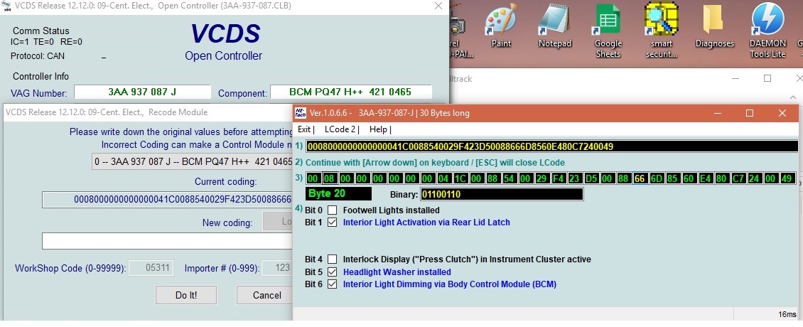

Колега, днес като търсих други неща попаднах на страница от която се настройва вътрешното осветление. Може би там трябва да погледнеш да не би нещо да има не както трябва...:

По описаните симптоми ми прилича на бъг в комфорт модула, може да е предизвикан от лед крушките и аз съм с такива и ме предупредиха, че може да ми направят проблем, понякога при самото си палене/включване могат да набият грешка в модула и да го блокират.
Ако поставиш основното копче в положение включено, светват ли плафоните ? Само плафоните на тавана ли не светят или и останалото осветление - жабка и светлини в краката ?
