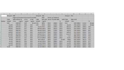

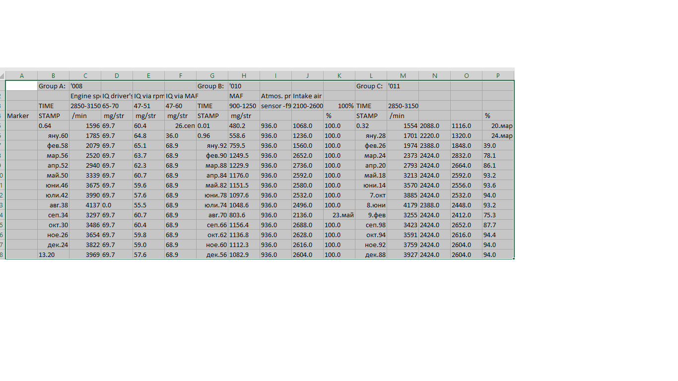

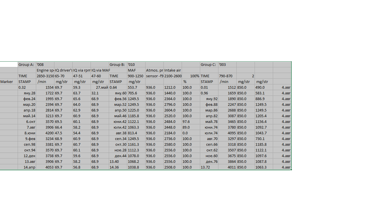

Re: VCDS (VAG-COM) - работа и грешки
Може ли малко помощ в разчитането на горивото? До 2к оборота е мудна ,след това е по-добре. Натегнах актуатора ,но пренадува(това го знам) но пак е мудна,дебитомера ми се струва ок? Някакви предложения- помпа дюза е.
Вакуумите как са? Ел. клапаните на егр, турбо? По логовете виждам, че е ремапната.
всички са сменени с нови вакуми. До 2к някак не надува ,след това се оправя.Н75 и дебитомера са ок. Другите нямам идея какви трябва? Горивото главно ме интересува нормално ли е ,за да знам към турбина или по гориво да търся :)
