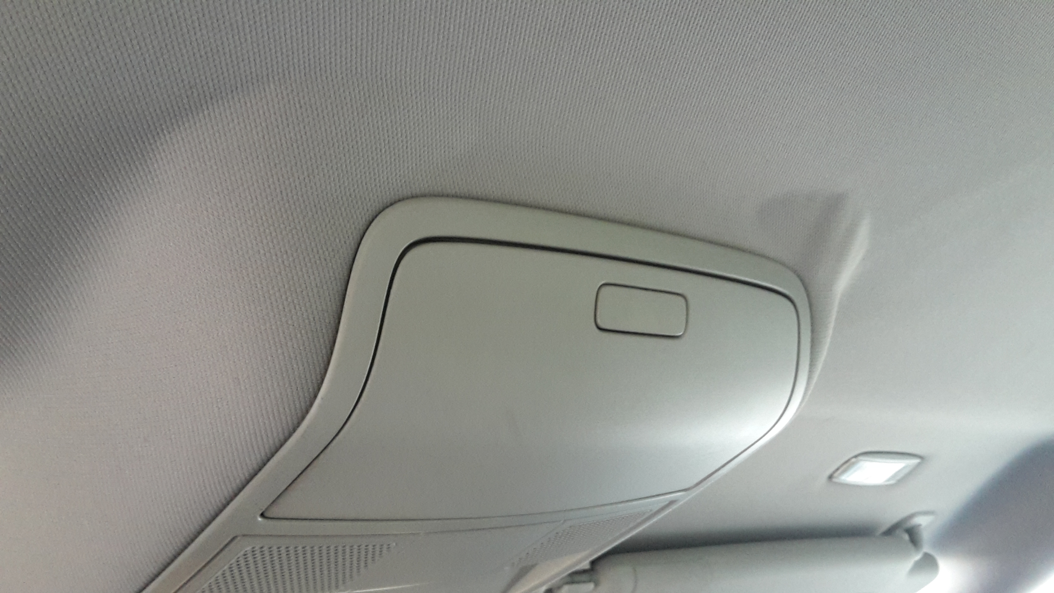

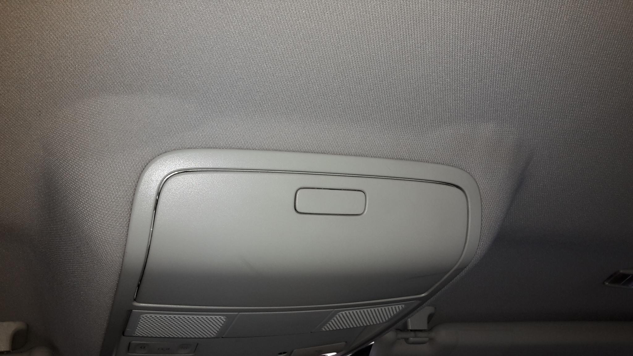

Здравейте колеги. Както се вижда на снимките имам наченки на разлепванe на тапицерията на тавана при свивките около жабката за очила. Не е фрапиращо, но има две балончета които леко се разширяват и ме е страх да не провисне тапицерията. Като цяло тапицерията е много запазена, само на това място са тези два "балона". Съвети за някаква интервенция с лепило?

Няма да стане.
Пробвали сме на два тавана, ефект нулев.

Няма да стане с какво?
Ако сте пробвали със сухо канцеларско лепило - и аз знам, че не става - пробвал съм.

Колега, и аз обичам да се шегувам.
Таван тръгне ли спасението е сваляне и претапициране.
Да, този на снимката може да кара още, преди да завие шофьора като чаршаф.
Голфа от Италия ли е?

Това се оправя със 180лв :th_up За София мога да ти кажа и къде.

Във Враца взимат по стотина лева, но трябва да си свалиш тавана.

Това със сваляне и качване.За Голф даже може и малко по евтино да е.

Zdravko Zankov написа:Колега, и аз обичам да се шегувам.
Да, Голфа е от Италия, като аз съм му втори собственик в България. Колата е внесена 2015г., купих го 11. 2016 от човек и бяха съвсем малки "балончетата"

Тамошната жега не прощава на интериора.
Виждал съм разтопени дръжки на задните врати на Ситроен С4.

Колега няма спасение с тавана,аз направо го свалих целя,купих същия плат,лепило спецялно за него и всичко стана тип топ.Подлепвах го преди това,тук там ама пак падаше,защото самият дунапрен под плата се рони.Всичко ми стъпи за точно 48лв.
Сега съм решил и корите на вратите да оправя,ама трябва време да остане.
