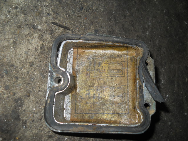

Отвътре на капака има схема,но трябва да я гледам с лупа и пак не е сигурно дали ще я разчета:

Но от снимките на схемата немога да видя дали има и дали са изведени изводите на центробежния прекъсвач, както и къде да се свърже кондензатора.

Колеги,има 2 схеми на капака.Ето едната,ако е необходимо ще се помъча да нарисувам и другата,която е със знак триъгълник.Ако ме насочите от тук напред какво да правя ,ще съм ви много благодарен!

Мотора е трифазен. Затова не тръгва сам на монофазно. Да му се чудиш как не е изгорял още.
Снимай табелката на мотора!
