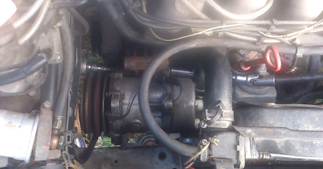

Засега е монтиран само компресора със един ремък от коляновия вал през водната помпа и генератора.

Оправи ремъците, ако искаш да ползваш климатика. С този начин на прекарване ремъка обхваща много малка част от шайбата и под товар (работен режим на климатика) компресора ще спре.
Предполагам, че нямаш необходимата стойка за компресора и си преработвал стандартната - затова ти се получава такава конфигурация.

Стойката е от кр , нямам втората шайба на водната помпа но докато монтирам останалите части поне да мога да се движа!
Оем май е със един ремък в кади 1 !
