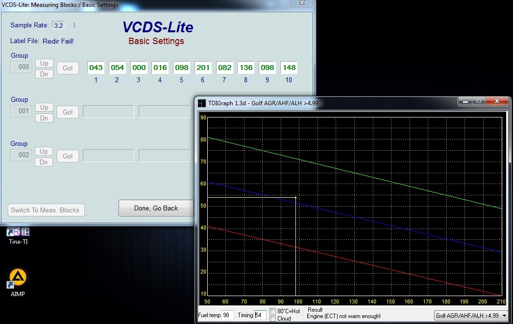

Здравейте. От доста време имам проблем с колата. Изчетох доста теми, но не намерих такава, която напълно да отговаря на моят случай. При потегляне, най-вече при студен мотор, тресе/прекъсва, някой път почти гасне. В началото беше едва забележимо, но сега стана доста осезаемо. Прави ми впечатление, че колкото по-топло е времето на вън, толкова по силно е претрисането. Към какво да се насоча, зада разреша проблема? Ако трябва някаква диагностика да се прави, разполагам с VCDS-Lite.

Направи скрийншотове на показанията на vcds включително и на графиката за центровката!

От 0 до 13 канал. Ако някъде стойностите подскачат ги опиши!

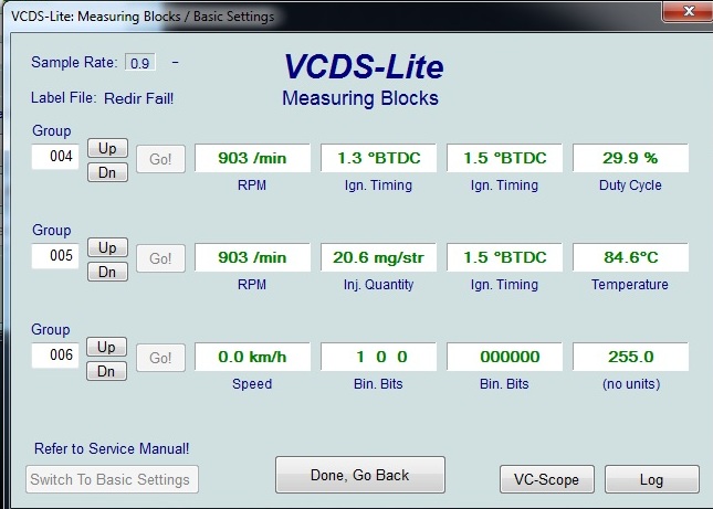

Снимай на студен и на загрял мотор. Докато загрява, наблюдавай дали показанията за температура на антифриза във vcds си съответстват с показанието на стрелката на таблото.

Здравейте. Днес направих скрийншотовете на всички канали. Снимки от 1 до 6 са на 54 градуса (по компютър), а от 7 до 12 са на 85 (повече не вдигна на място).

Ел. блока на помпата чистен ли е? Мг на празен ход виж дали играят.

Да не объркаме човека, ел. блока на тоя мотор не събира стружки по принцип. Колко мг. показва на първи канал загряла на 85 градуса и изключени консуматори?
