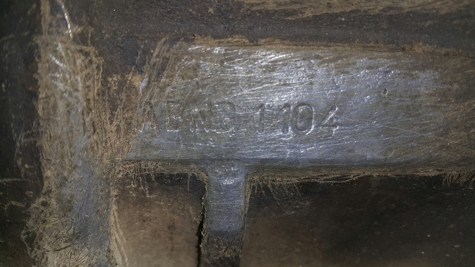

Колеги, започнах лека полека да се занимавам с моето мулти (1990г. по вин), което по толон е 1.6тд, но е със 1.6д двигател, явно сменен в годините. Мислех, че скоростите са 4, а се оказа, че са 5 благодарение на колегата Gari Hachikian, който ме светна къде ми е първата и къде ми е петата. Пък аз се чудих, защо се мъчеше на първа като го купувах. Също си мислех, че съм прочел доста за Т3-ките, ама не. Та по таблицата за кутиите публикувана от колегата PACH, установявам, че кутията ми е ABN и е 5 степенна за бензинови двигатели! За малкия пробег от 50км. от закупуването на буса до у дома, останах с приятно впечетление, че при скорост 90км./ч. двигателя работеше спокойно, без ръмжене и цвилене, но пък на баирите направо умираше. Та предстои присаждане на 1Z двигател и се чудя дали тази кутия е подходяща и по-мощният ТДИ мотор няма да я потроши?! Много ще съм благодарен за мнения и съвети! Пускам и снимка на номера на кутията в случай, че аз не я разчитам правилно.

Кутията е екстра,сменяй мотора и газ

Да е мощен,колко да е мощен 1Z мотора-90 коня.Малко повече му е въртящия момент ама не е проблем.Моето мнение е да сложиш единствено съединител с маховик на 228 мм. и феродов диск от боксер също на 228 мм. и няма да имаш грижи доста дълго време.215 мм. се натоварва повечко и в някой момент започва да приплъзва.Ще помагаме с каквото можем.
Успех.
Успех.
