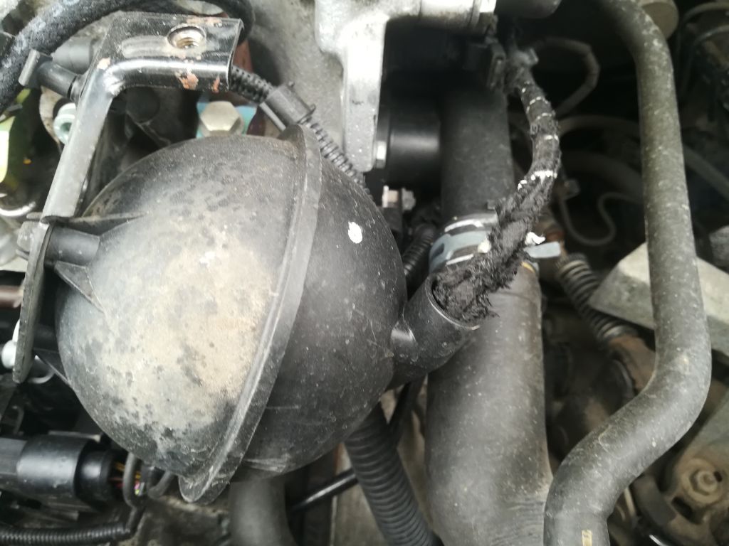

Здравейте колеги на скоро след смяна на ангренаж се прояви втвърдяване на педала на спирачката.
Последва и хубавата новина и една сутрин не успях да спра достатъчно рязко и я сефтосах отпред.
Последва ремонт но при сглабянето днес сме забравили една Т образна метална част която седи в средата под държача на капака и се държи за гредата и маската.
Предполагам, че действа като по здрав елемент за капака но все пак кажете мнения за какво е?
Забелязах и сега, че след 2ро 3то напомпване на педала пак става твърд но не знам от какво, има спирачна течност.
Дайте предположения от какво може да е единствено знам, че задните дискове са за смяна вече.

Задрала вакуум помпа или спукан вакуумен маркуч

Опаа възможно ли е да е от вакумите? Защото ми се стори, че един от маркучите е заминал.

Емиии... от какво друго, мислиш, се втвърдява вакуумно серво? :c022

Да колеги беше се разкачил вакума малко зад егр клапана от някъв троиник.
Ако знаех за това нещо можеше да си спестя един ремонт на колата за около 1000лв.
