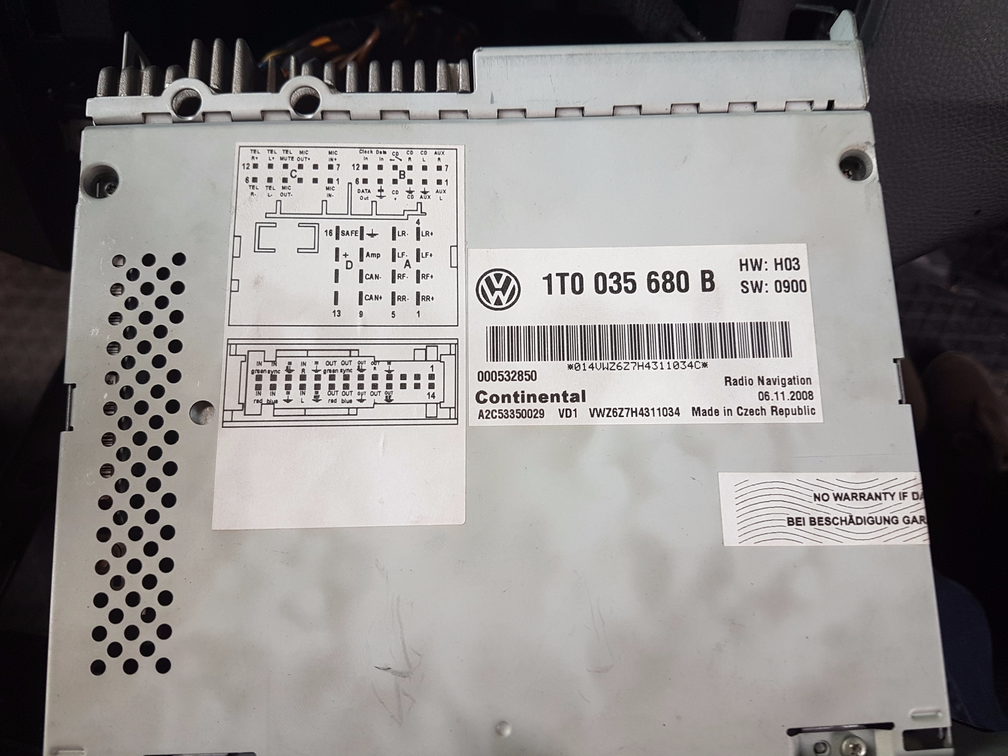

Имам нужда от следната помощ - не можах да разбера каква версия е навигацията, макар че прочетох доста из форума, прилагам снимка на етикета на устройството.
Ако може някой да ми посочи линк в който е описано как да вляза с истемен режим на навигацията и да видя коя версия е софтуера, и евентуъално - от къде мога да видя коя е дефолтната версия на въпросното устройство, и от къде мога да си я изтегля.Също ако може и линк към тема в която е описано как става флашването - ъпгрейд, или даунгрейд по скоро защото май това искам да правя.

Може да се пробва и със софтуер преинсталация, но белия екран е проблем по скоро на определен процесор, който понякога се оправя с префлашване на самия процесор, но има риск да се прецака и напълно.
