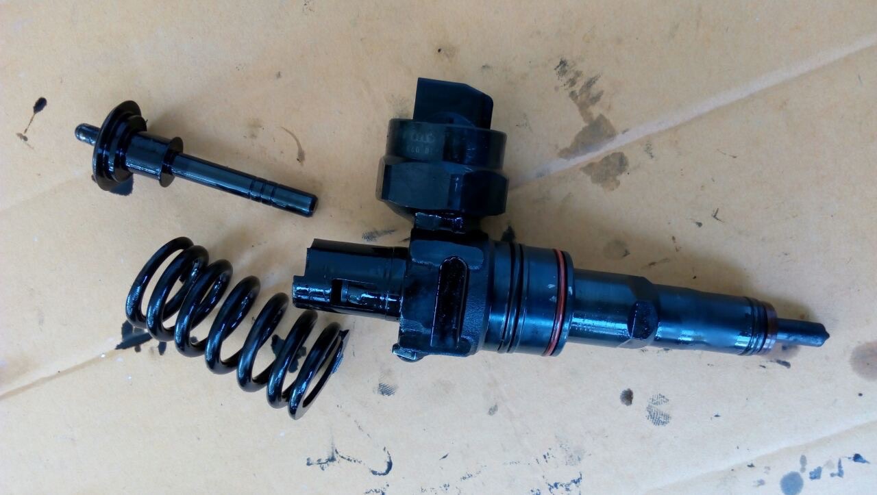

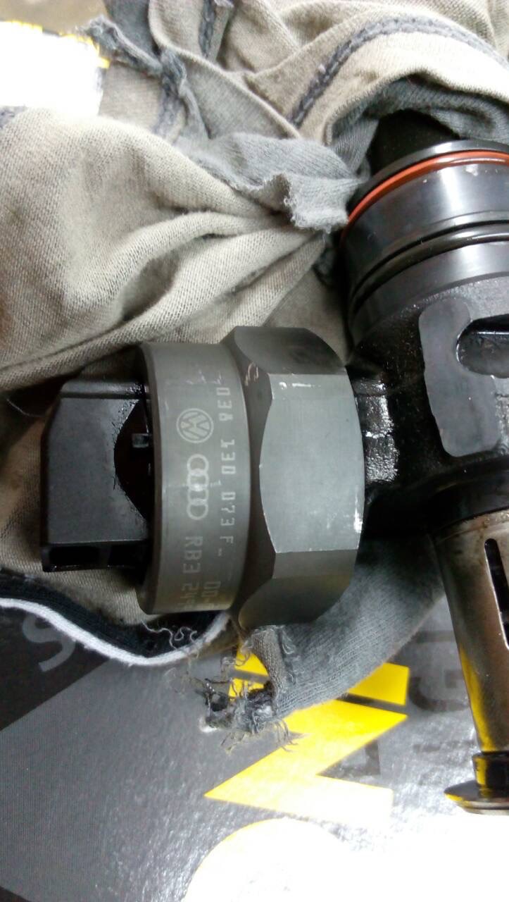

Здравейте колеги! След като свалихме дюзите се оказа, че две от тях са счупени. По-точно стоперчетата, които държат пружинката да не се вади.
Гледах едно клипче, където сменяват точно това. https://youtu.be/QZnM5LWp2l8.
Търсих точно такова ремонтно комплектче, но не намирам. Ако не успея, ще се наложи да ги пратя за рециклиране. Препоръчайте читав сервиз. Благодаря предварително! :th_up :love.vwclub

Здравейте колеги. Проблема с Голфчето се реши. Ремонтен комплект за дюзите + регулаж, както и смяна гарнитурки на тандем помапата и колата е шест. Благодаря на отзовалите се голеги. :th_up :love.vwclub Темата е за :lock
