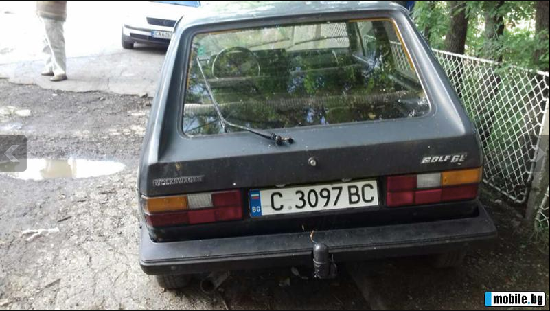

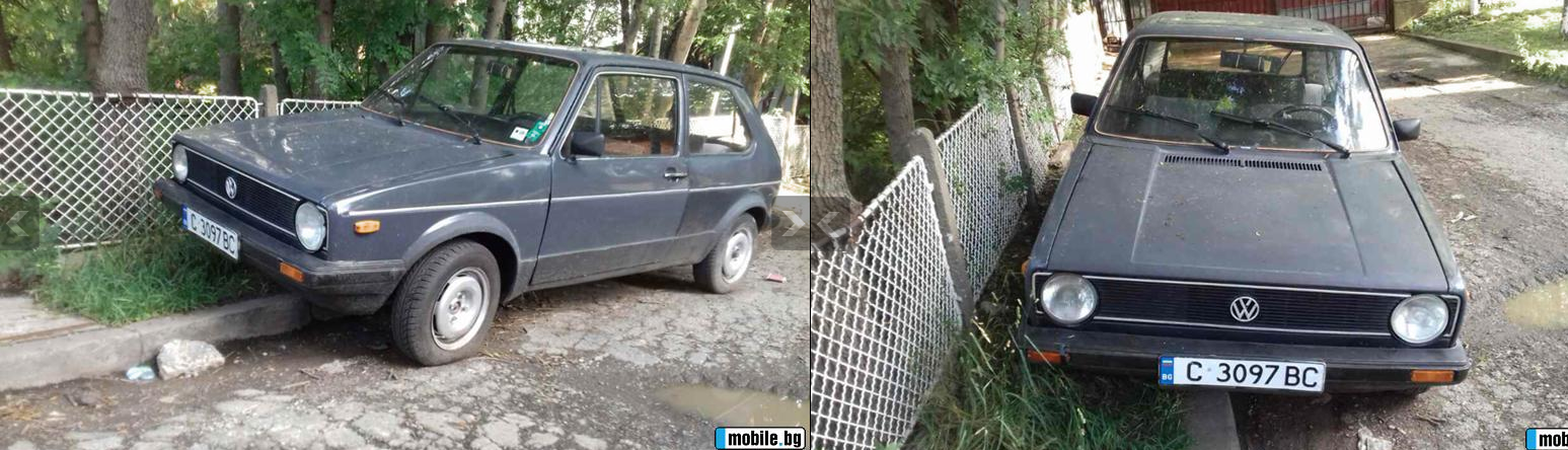

Наскоро се сдобих с Голф 1, 1.6Д, цвят черен, двуврат, с шибидах, произведен през 1982 година.
С мен беше и моят VW buddy и супер близък приятел, Вито (spar4o във форума). :love.vwclub
Ето и как изглеждаше на обявата:

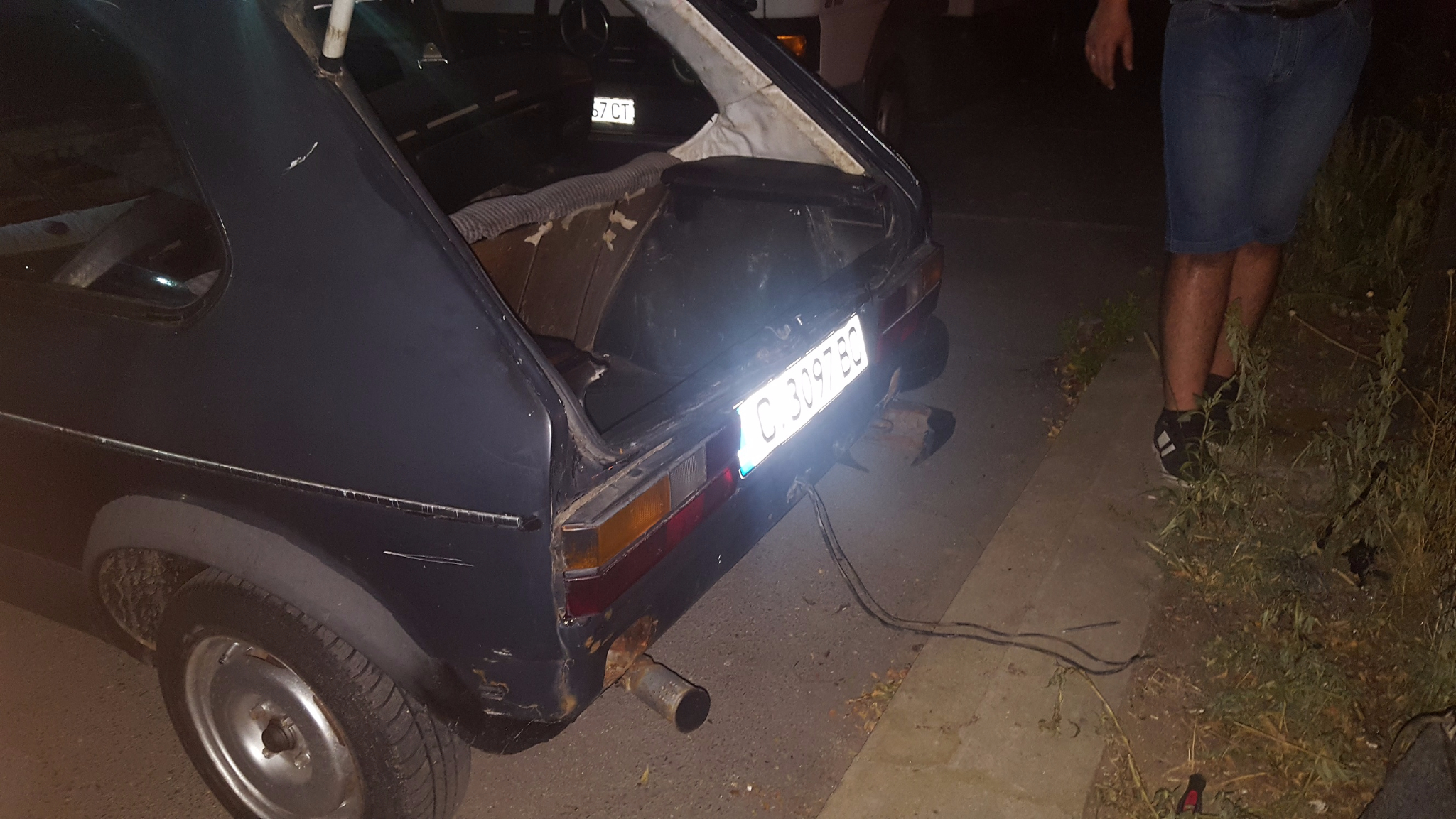

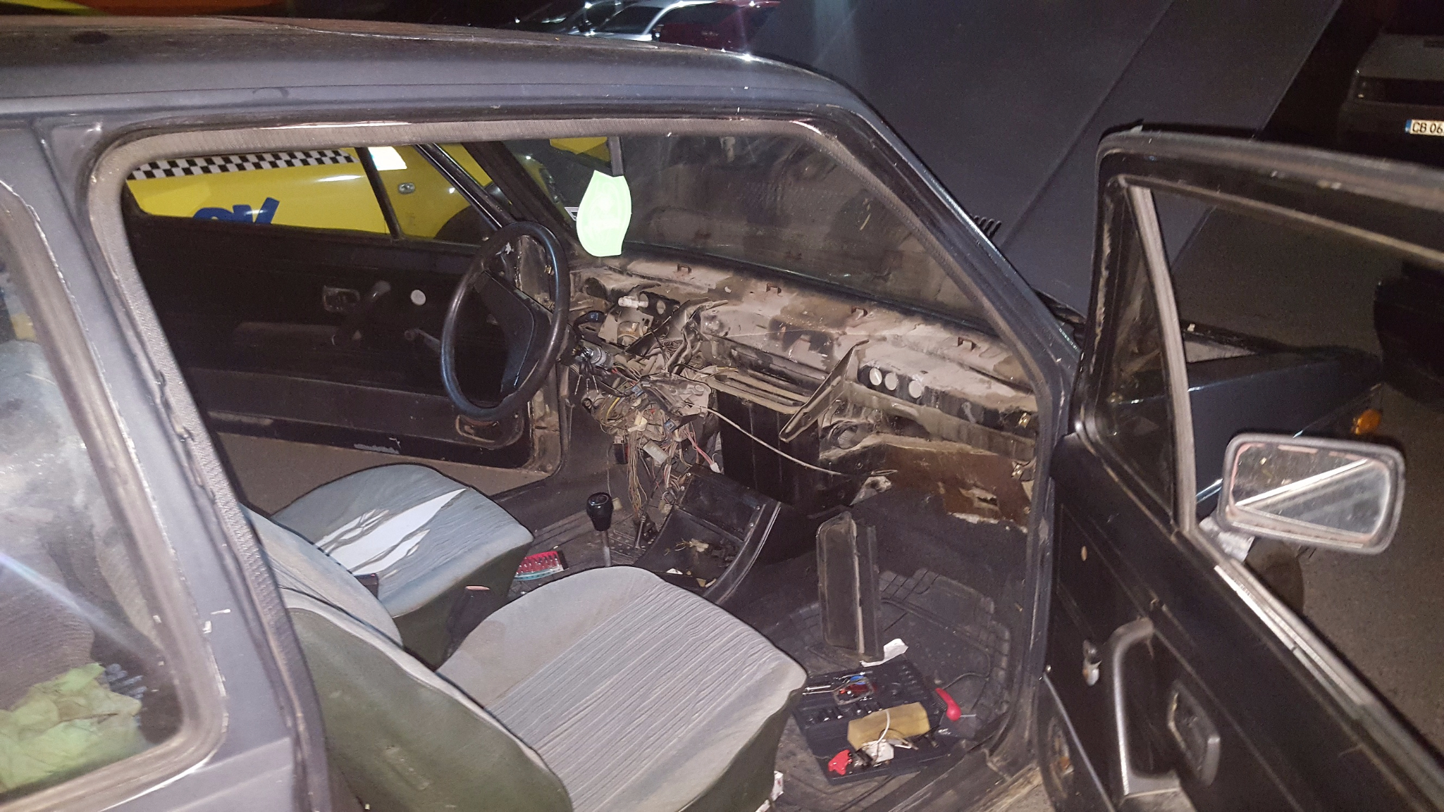

До тук сме свалили таблото за да се заиграем с окабеляването отдолу и генерално да закърпим самото табло.
Сложихме оригинално копче за фаровете и сега виждам разни неща нощно време! :11
Сваалени са задните кори (боже какви неща са живяли зад тях) :screwy
Оправихме коланите, защото бяха хванати с тел, машинките не събираха обратно излишния колан..

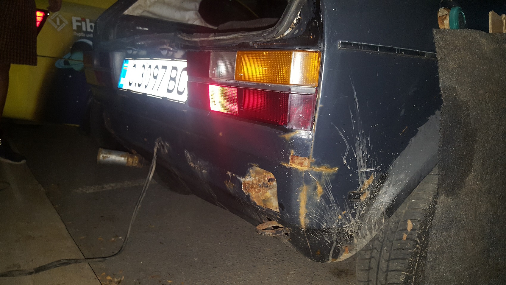

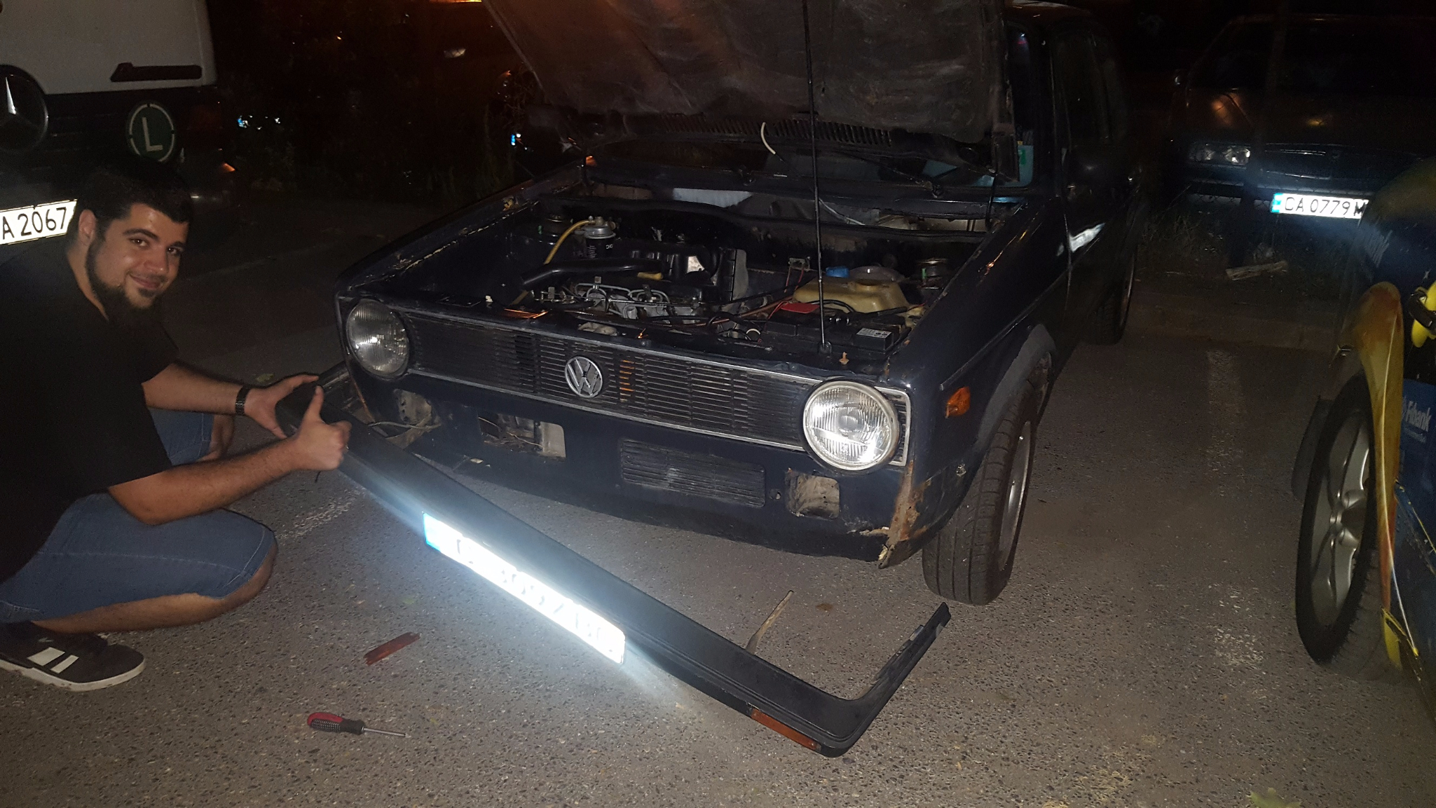

И най-голямото постижение: Свалихме задната броня заедно с теглича. Голяма мъка! А какво се разкри отдолу.. :stumm

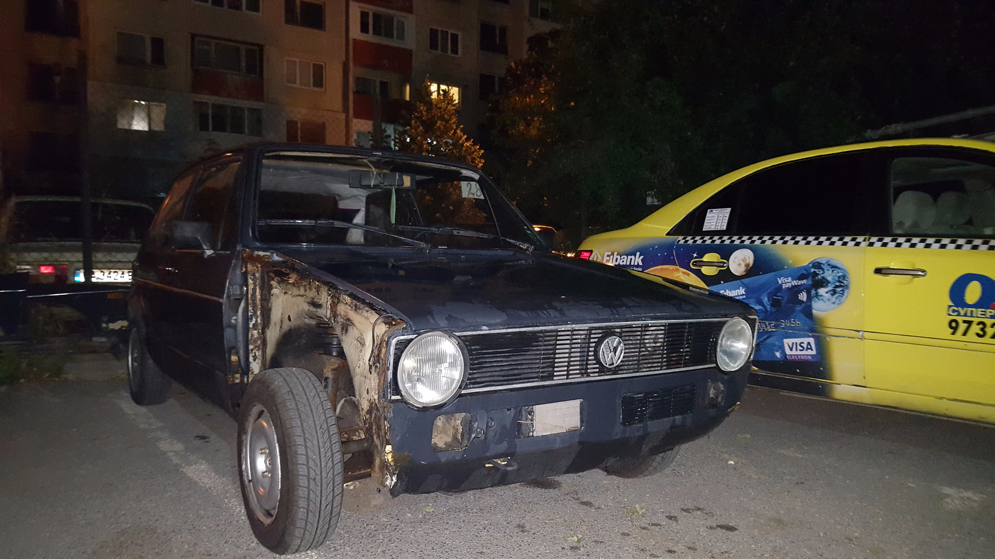

Тази вечер за пръв път щракнахме няколко снимки от прогреса:
Благодаря ви за вниманието. Надявам се по-запознатите с марката и модела да споделят знания за наболелите проблеми, че всичко ще ми бъде от полза! :love.vwclub

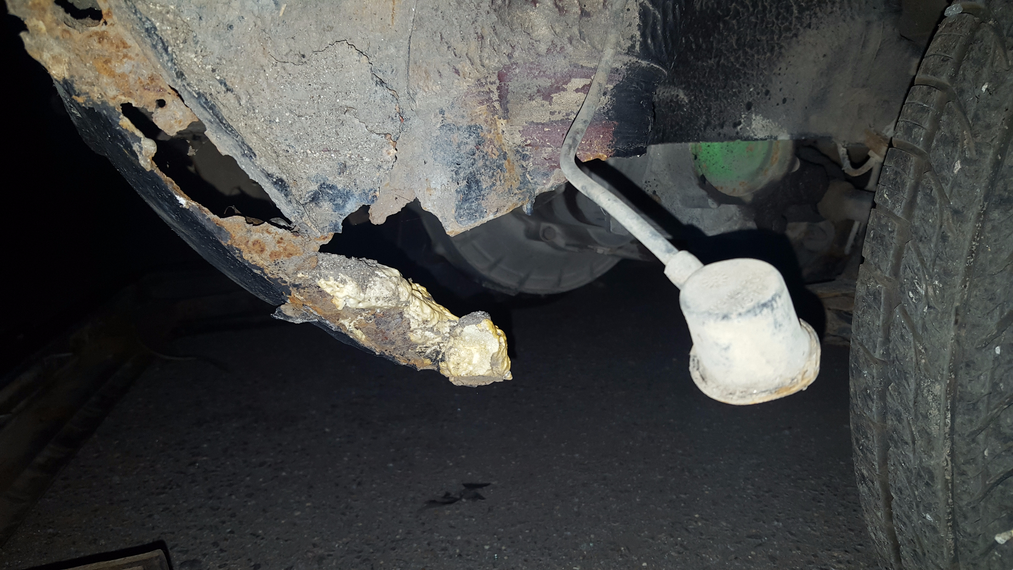

Ъпдейт от днес:

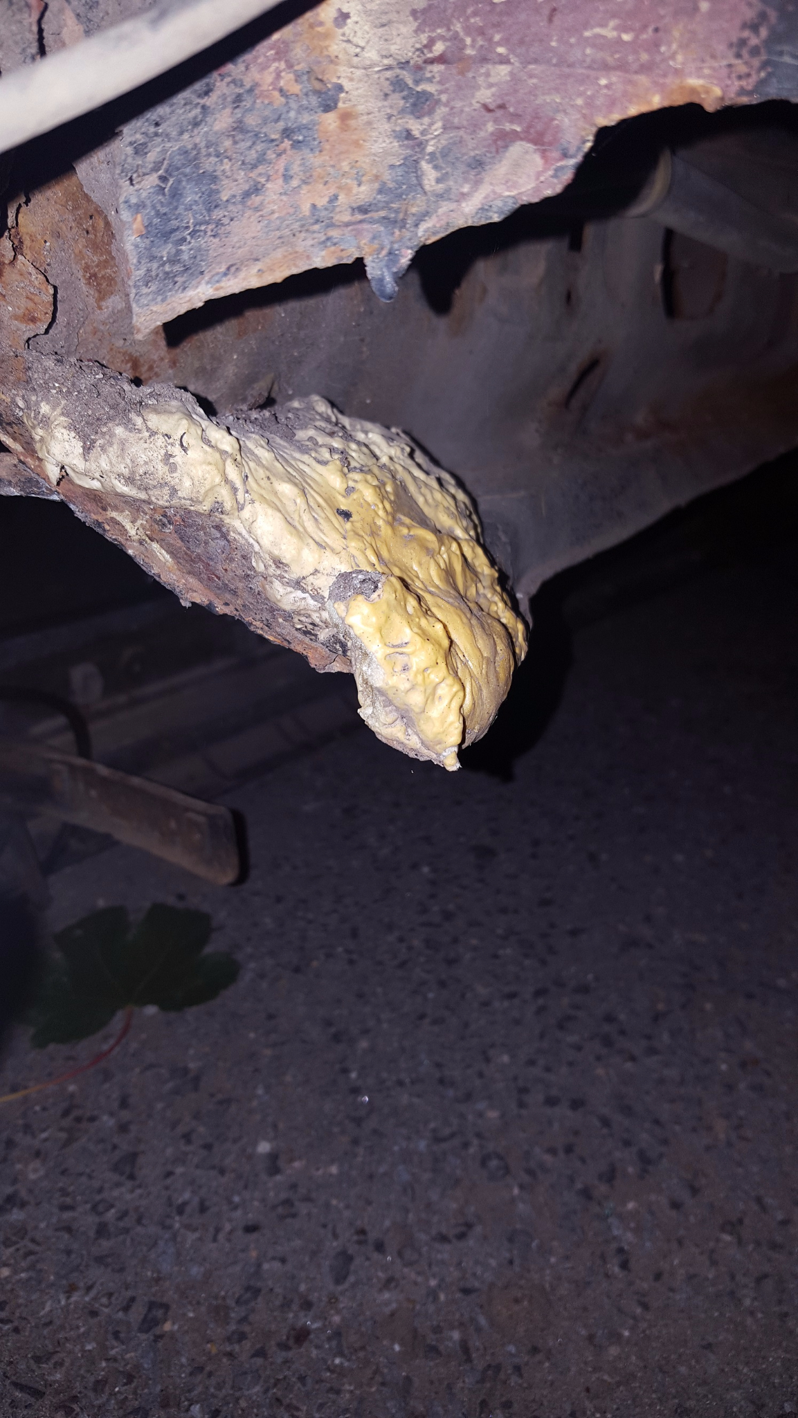

Откъм муцуната останахме "по парфюм". Отдоле имаше много "кир". На УнУка му се плаче много....
Искам да се забележи, на последната снимка стратегическото ползване на монтажна пяна..............................

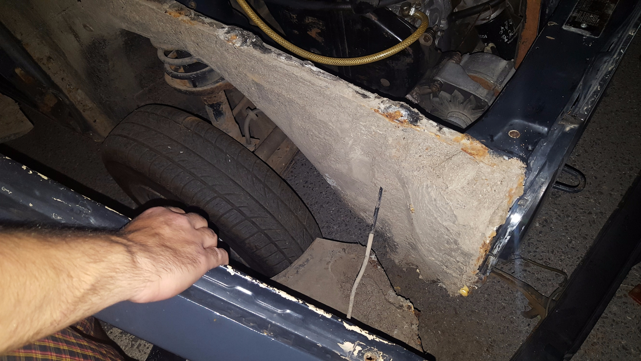

И още монтажна пяна:
:banghead :banghead :banghead

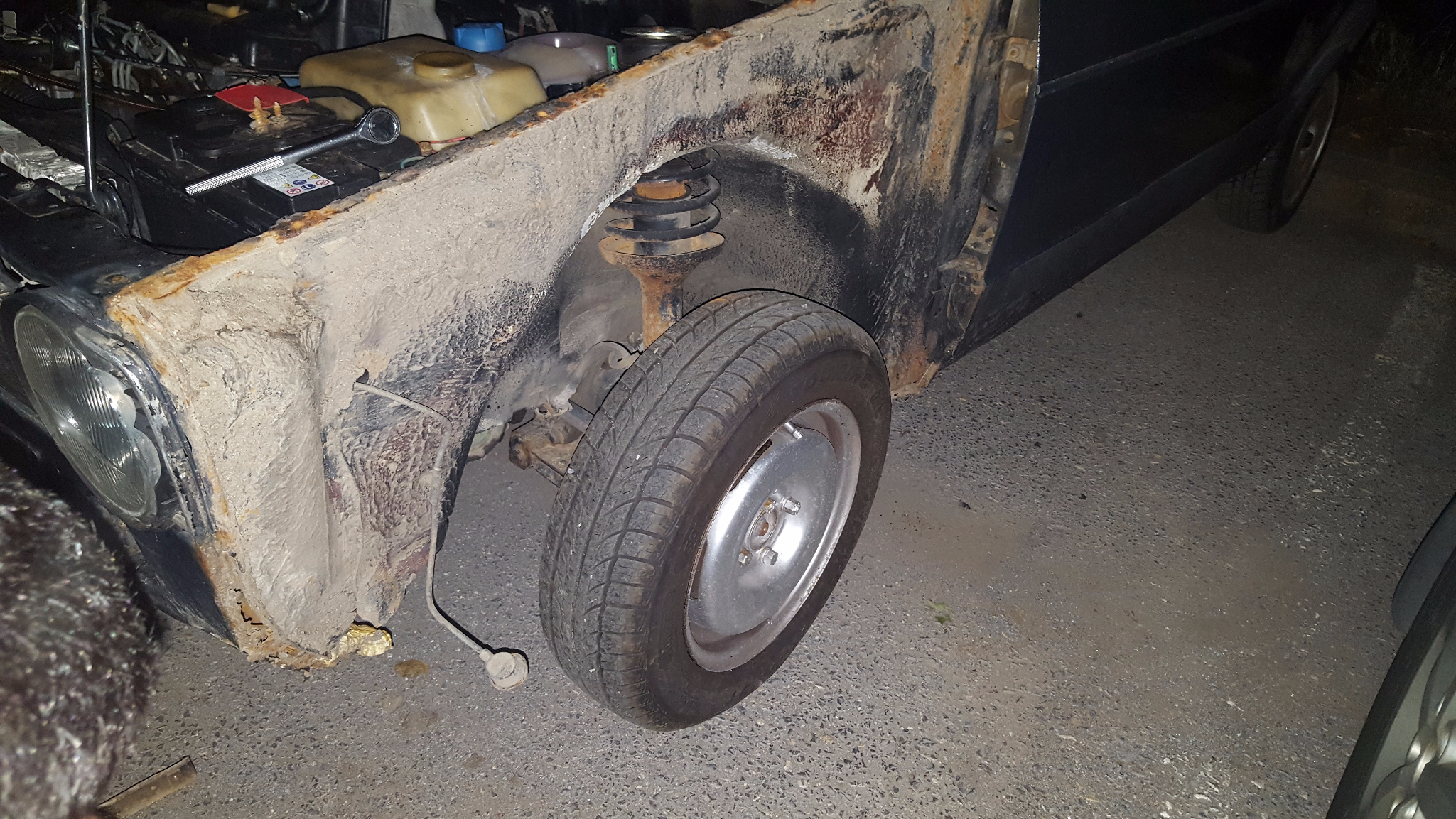

Под левия калник нещата изглеждат не толкова мрачни:
След баня на вътрешната страна на калниците:
Може ли някой да сподели мнение, дали трябва да има някаква форма на подкалници? Защото не виждам логика цялата кал и гняс по пътя да бъде набивана по вътрешността на калника и купето (външната стена на коша).

Има подкалници оригинални предни и заден десен(при гърловината).С малко търсене се намират ;)
Като гледам колко ръжда и гнилоч има,ще се вкараш във филма със сигурност :mhihi
