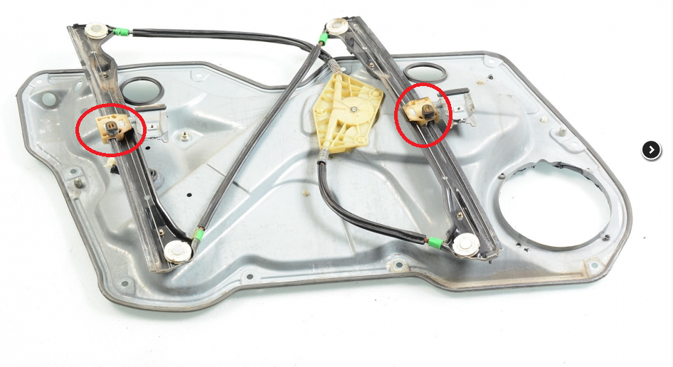

Здравейте! Колата е сеат леон 2001 г и на предна дясна врата спря да работи ел.прозореца, чуваше се само че върти машинката. Реших да видя какъв е проблема:свалих кората всичко грамотно без да чупя. Като свалих тавата където е цялото устройство се оказа, че жилото е здраво, но единия пласмасов водач е счупен.В интерент намерих ремонтни комплекти: Мисля, че това е часта която ми трябва http://gparts.bg/seat-leon-1/770-seat-len-1-%D0%B2%D0%BE%D0%B4%D0%B0%D1%87-%D0%B7%D0%B0-%D0%BF%D1%80%D0%B5%D0%B4%D0%B5%D0%BD-%D0%BC%D0%B5%D1%85%D0%B0%D0%BD%D0%B8%D0%B7%D1%8A%D0%BC.html ю
Въпроса ми е как се вади водача от пистата по която се движи ?Какво бихте ме посъветвали да залепя стария водач или да купя нов ?

Заповядай https://www.youtube.com/watch?v=hlQKpNguCGg
Сменяй с нови.

Как сваляш старото? Чупиш го.
Как слагаш новото? Подкривяваш ламарината покрай ролката, която се сваля. Тогава ще имаш възможност като намажеш с грес пластмасовият стъклоповдигач да го мушнеш на релсата.
Тези неща не са предвидени да бъдат рециклирани толкова лесно, но е напълно възможно.
Аз съм го правил и ти казвам, че няма начин да го вкараш лесно, без да играят клещите.
Другият вариант е да огъваш и напъваш, но шанса да счупиш относително твърдата пластмаса е голям и не си струва риска.

Колега , незнам на каква кола си правил водачи, но при Голф 4/ Леон/ А3 не е нужно да се прави каквото и да е изкривяване с клещи за да се извади стария водач и да се сложи новия.

На 6Н също не е нужно да кривиш нищо, просто слагаш новия водач. Правих процедурата преди 6-7 години.

grishitu написа:На 6Н също не е нужно да кривиш нищо, просто слагаш новия водач.
И как ще го сложиш, мой, като не минава по релсата между нито една от ролките?
А виждаш, че до ролката релсата има на 90 градуса изкривено, за да не може да излезе стъклоповдигача.

Стана дума за 6Н, снимката горе не е от механизъм за 6Н. Този горе, колегата казва че е от Сеат Леон, няма много общо с този на 6Н. Пласмасовите водачи на 6Н са по различни от тези, както и релсите. Както казах съм ги сменял и от двете страни преди 6-7 години, продадох колата това лято. За снямата ползвах само ключе 10 и кръстата отверка, пред блока нямам кой знае какви инструменти в наличност.

Подкрепям горното мнение, просто слагаш шестостена в новия водач, слагаш водача да захапе релсата и го завърташ към посока( жилото) заключване, никакви клещи и кривеници.

grishitu написа:Стана дума за 6Н, снимката горе не е от механизъм за 6Н.
Добре колега, ще дам снимки на 2 механизма. Кажи ми в твоето Polo кой от двата е бил?
Аз съм сменял повдигачи на механизма от снимка 1.Виждаш, че там няма никакво разстояние от никъде да мушнеш новия повдигач. Ролките и те е почти невъзможно да се свалят.

Снимка 1 съм сменял. Издърпваш жилото там дето е шестстена върху ламарината (ръба) и слагаш шестостена на водача пласмасовия, от долната страна захапва водача по релсата и го извърташ към жилото и тои си влиза по жлеба по които върви.Освен да ти направя едно клипче довечера.И да ти дам жокер за другият път ако пласмасовата час е здрава седи си на релсата и са и счупени само ушетата които държат ламаринената част към стъклото, слагам ламарината с часовникарска отверка тънка с няколко превъртания пробивам пластмасата и в дупката вкарвам подходящо пиронче ( вместо ушичките), за сега двете ми стъкла 7 години не са паднали като често се затварят вратите със спуснати стъкла.
