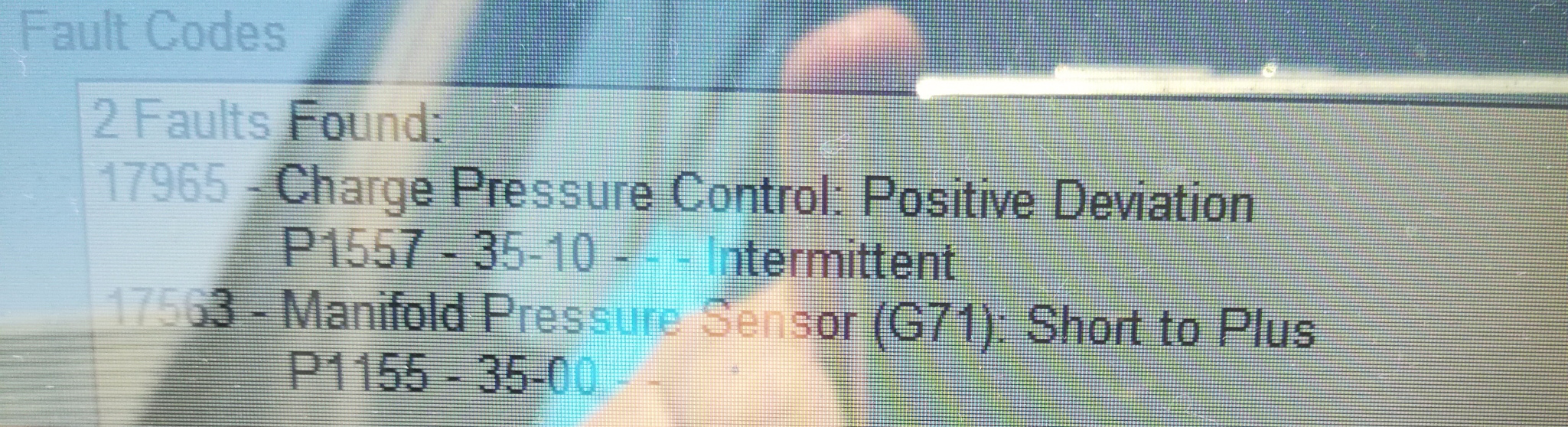

Здравейте колеги преди 2 месеца ударих колата и я ремонтирах като едно от нещата които сменявах беше МАП сензора.
Тръгнах миналия месец към морето и след поредни забивания се принудих та изкарах на авариен режим.
Грешките които изписва са тези:
Днес след по рязко тръгване забелязах, че този зад мен едвам си видя пътя което до сега не се беше случвало припушвала е но малко.
Възможно ли е да се мъчи да попрочисти катализатора след дългото пътуване?

Да бе,ей така изведнъж ще се запуши катализатора толкова че да почне да влиза колата в авариен....и един мармот завива шоколадите в станиол ! С тези черни пушеци работата отива на сериозен пробив в системата за нагнетяване на въздух !

Прегледай буксата към МАП-а и кабелите от него до ЕКУ-то

Първата грешка: пренадува турбото.
Втората грешка: мап-а - късо към плюс. Мап-а може да е дефектен, може кабелите към него да са пречупени или оголели и окъсяват. Той определя колко да е Duty Cycle на N75, т.е. колко да е отворена геометрията на турбото. Ако мап-а "умира" колата ще стане SDI.
Количеството гориво се определя според количеството входящ въздух, т.е. от МАФ-а. Грешни стойности - грешно съотошение гориво-въздух.
Без логове трудно може да се определи точно проблема или проблемите.
Поблеми с вакуумните маркучи също не са изключени.
